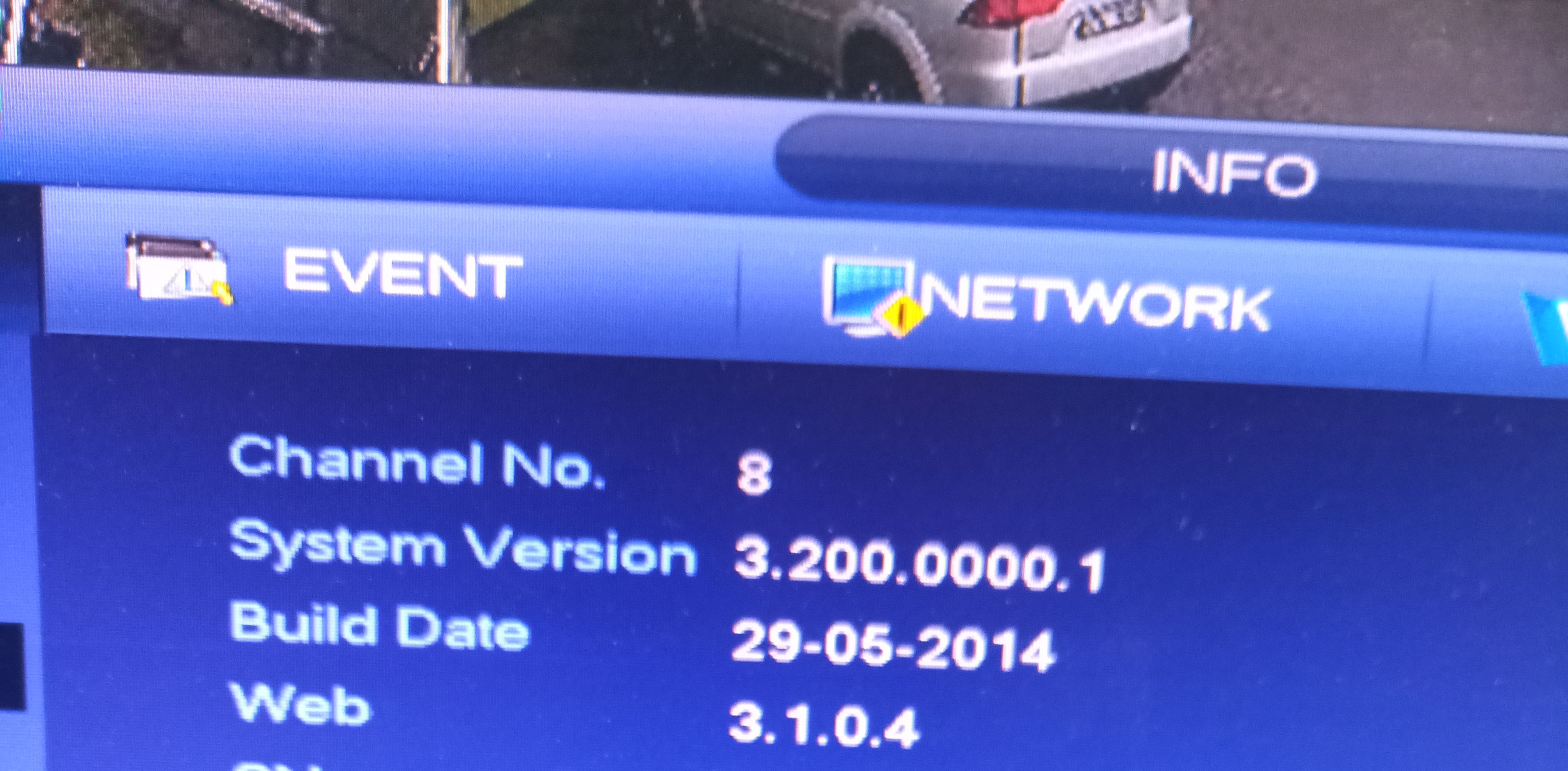

Может кто подсказать где взять актуальную прошивку для NVR QMR-08.
Пытаемся подключить камеру Hiwatch DS-I200(E), не выходит.

По виду это Dahua, а вот варианты могут быть разные и конечно надо понимать конкретику, что стоит.
Раз оно такое, 2014, то возможно, что доступен телнет и зная пароль admin можно зайти во внутрь и прочитать один lua скрипт, в котором указана серий и по ней далее искать или есть на руках текущий файл с прошивкой, не важно как он там называется, то аналогичное можно найти внутри. Если есть файл, то его можно приложить.
Не факт, что прошивка будет много свежей и возможно в этом кастоме что-то подрезано.

Если телнет доступен, то вход по нему зная пароль админа (пример пароль Admin
admin
7ujMko0Admin
попав в шел сделать
cat /usr/data/hardware.lua
если ничего не путаю
на крайний ls /usr -laR и выдаст всё, что есть в каталоге и нужно прочитать этот файл.
Там модель, которая послужит неким ориентиром.
