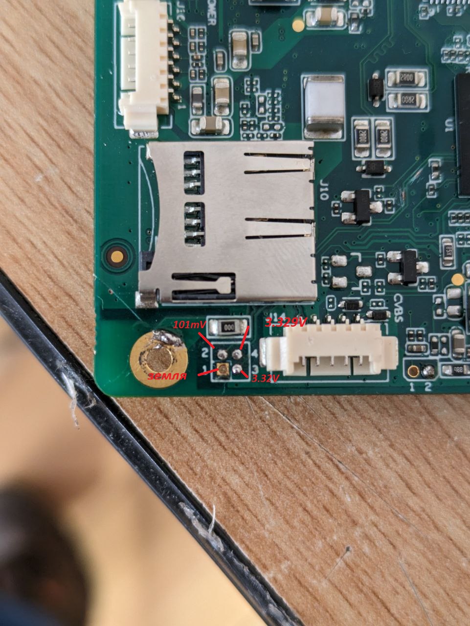

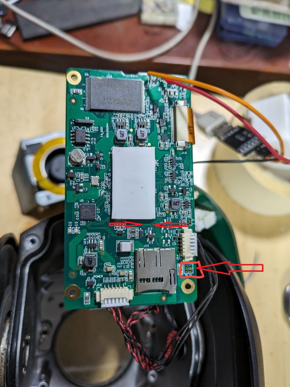

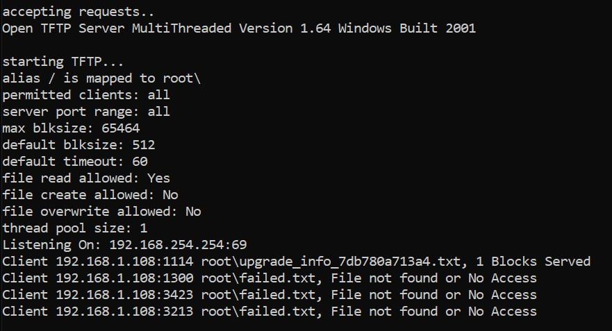

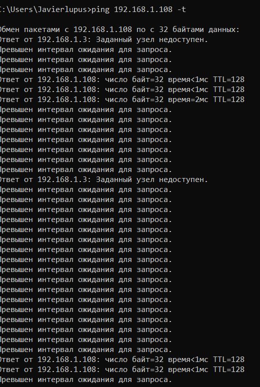

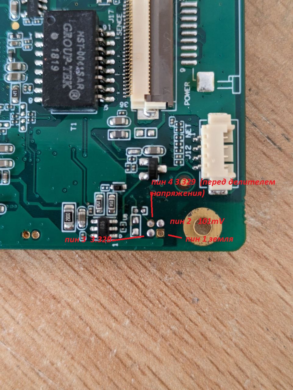

Всем привет, может быть кто-нибудь сможет пролить свет на мою проблему. У меня есть PTZ-камера Dahua SD49225T-HN-S2, которая со дня на день перестала работать, вошла в цикл перезагрузки и вернулась к заводскому IP 192.168.1.108. К сожалению, я не могу это исправить через TFTP. Она продолжает перезагружаться и соединение не может быть установлено. Я хочу найти порт UART камеры, но не могу его найти. Я нашел только эти единственные контакты, которые кажутся портом UART, но я не могу их подключить, поскольку на мониторе ничего не появляется при подключении питания к камере. Есть ли способ активировать порт UART если он не активирован по умолчанию?

TFTP может работать автоматом, если всё правильно настроено и восстановить без поиска uart, хотя контроль того, что происходит нужен.

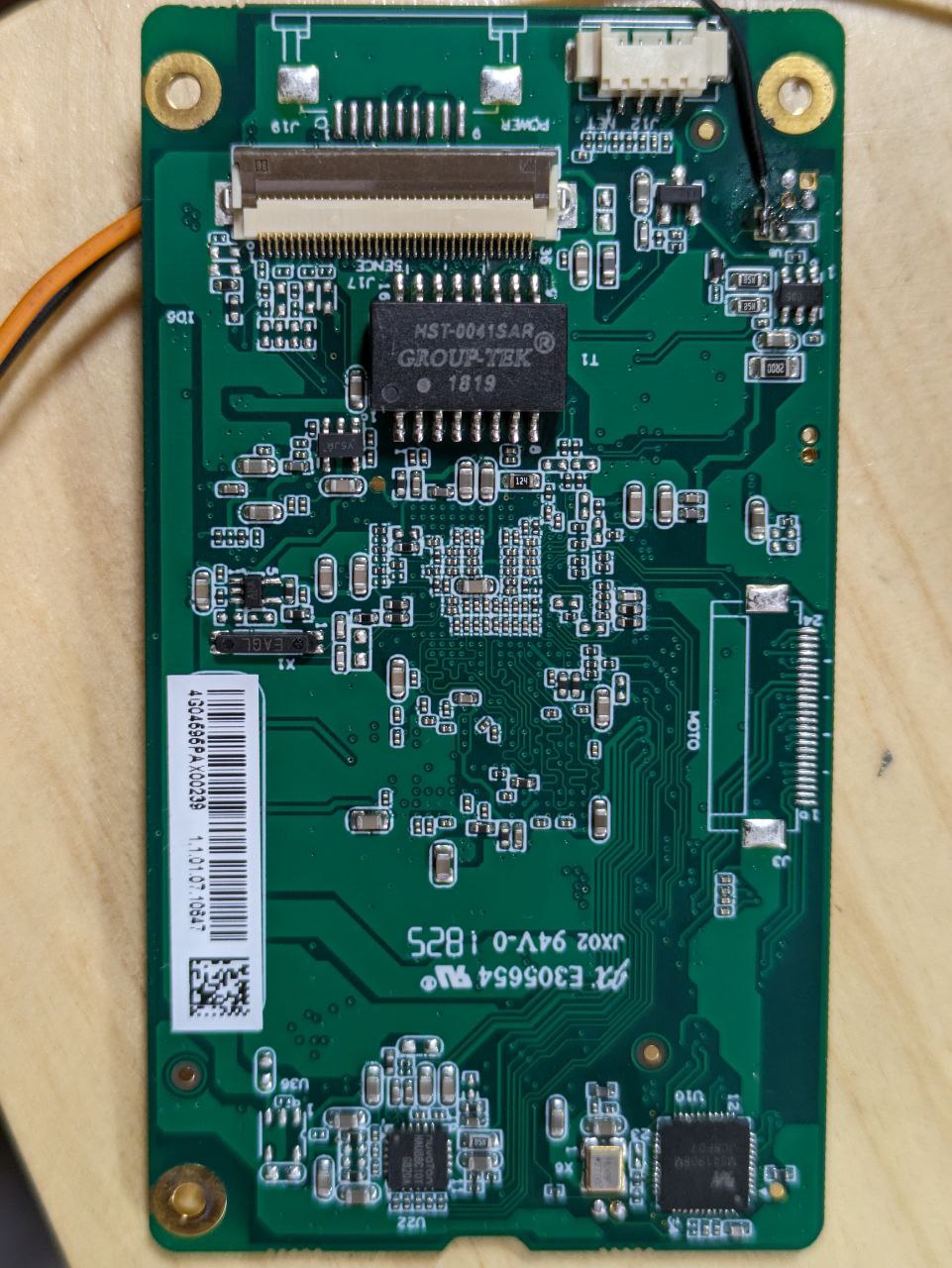

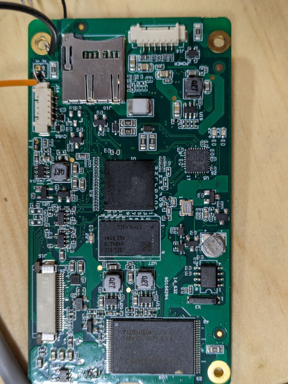

Я прочитал несколько форумов на английском языке с проблемой этой модели камеры. одни рекомендуют менять конденсаторы, другие источник PoE. Поменял конденсаторы, проверил мультиметром возможную неисправность конденсаторов но вроде все в норме. Я согласен контроль того, что происходит нужен поэтому хочу найти порт uart. я пытался прошивать через TFTP но не получилось. вот еще фотки!

я согласен но нет осциллографа!=/ только мультиметра Я проверил 4 контакта, которые указаны на первой фотографии, и напряжение на контактах 3 и 4 составляет 3,3 Вольта. но на мониторе ничего не появляется при том или ином положении кабелей ubs-ttl

Если правильное содержимое в сценарии файла upgrade... и слушаешь еще один порт, чтобы видеть результаты действия, то может все получиться и так.
Один раз вроде бы и возможно не на этом бренде разъем-контакты оказались под железкой sd карты-приемника.
От проца выходят дорожки и если uart выведен, то должно быть окончание дорожки.
Только сейчас проверил мультиметром, что на этом 4-кон-разъеме 2 дорожки идет напрямую от процессора. но при подключении usb-ttl к компьютеру на мониторе ничего не появляется при подключении камеры к источнику, загрузчик может быть поврежден?

javierferwolf писал(а):Только сейчас проверил мультиметром, что на этом 4-кон-разъеме 2 дорожки идет напрямую от процессора. но при подключении usb-ttl к компьютеру на мониторе ничего не появляется при подключении камеры к источнику, загрузчик может быть поврежден?
Раз есть пинг, значит загрузчик жив, а попытки по tftp получить сценарий тем более.
Какие показания на этих контактах?
Как ты именно подключился и чем?
В каком режиме адаптер-uart и какой он. Можно приложить его фото. Он точно живой?

Показания такие, как на фотографии. Контакты 2 и 3 — это дорожки, которые идут непосредственно к процессору. пин 3 - 3,32В и пин 2 - 100мВ а - и контакт 4, как видно на фотографии, имеет показание 3,329 В, но с учетом измерения перед делителем напряжения. Как видно на фотографии, есть два места для подключения двух SMD резисторов, которые мне кажется делают делитель напряжения, но мне кажется!:). Как видно в других моделях камер Dahua порт UART почти всегда пин 4 - rx, пин 3 - tx, поэтому здесь имело бы смысл, чтобы на контакте 4 было показание 3,329 В.
я потестил 4 адаптер-uart CH340G и pl2303 но не работает ни с одним из них

Пробуй по примерам через сценарий обновить без загрузчика.
Подключить к еще одному порту для вывода логов.
