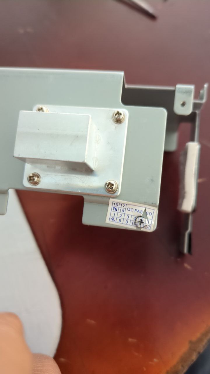

Фото шильдика тоже важно для понимания какого года устройство.
к сожалению фото шильдика нету! почему-то клиент все наклейки камеры удалил! но в корпусе блока объектива есть наклейка что-написано гарантия год кажется - это не поможет?))
а как можно снять дамп? нужно к паяльным процедурам и какой-то программатор?
