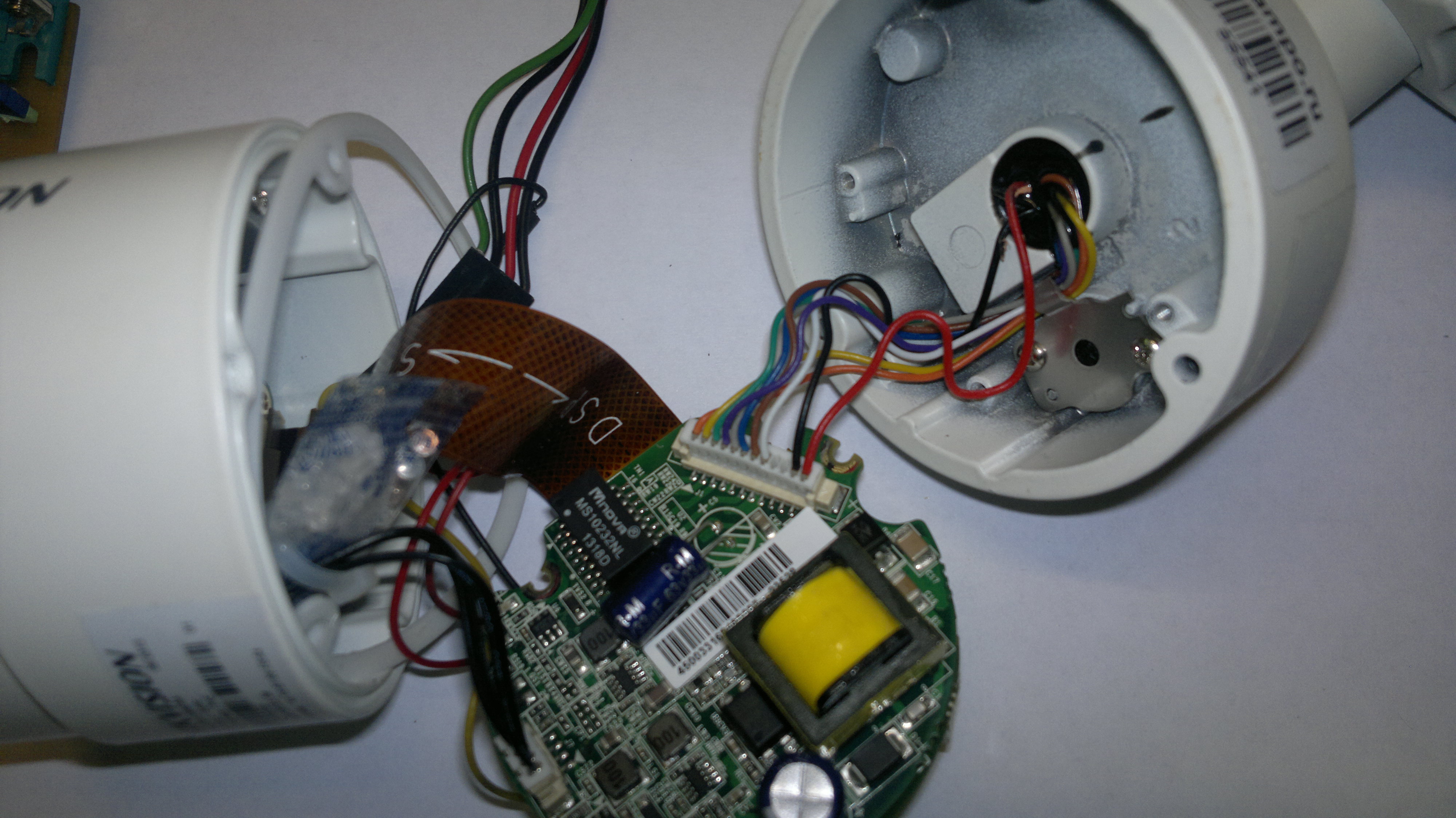

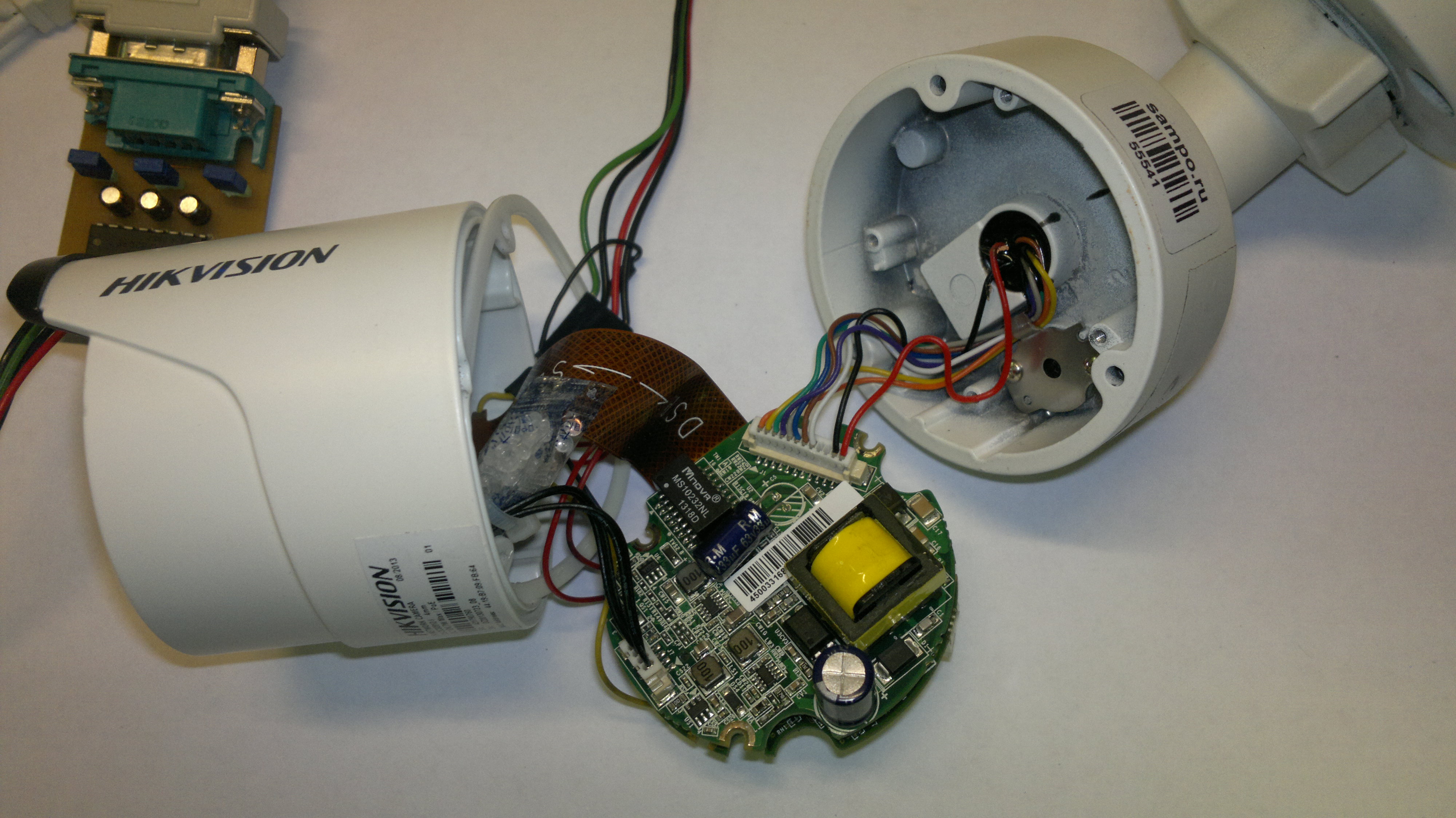

Итак, в руки попало пару европейских камер DS-2CD2012-I с симптомами оплавившихся разъёмов RJ45. На одной камере его срезали, на другой нет.

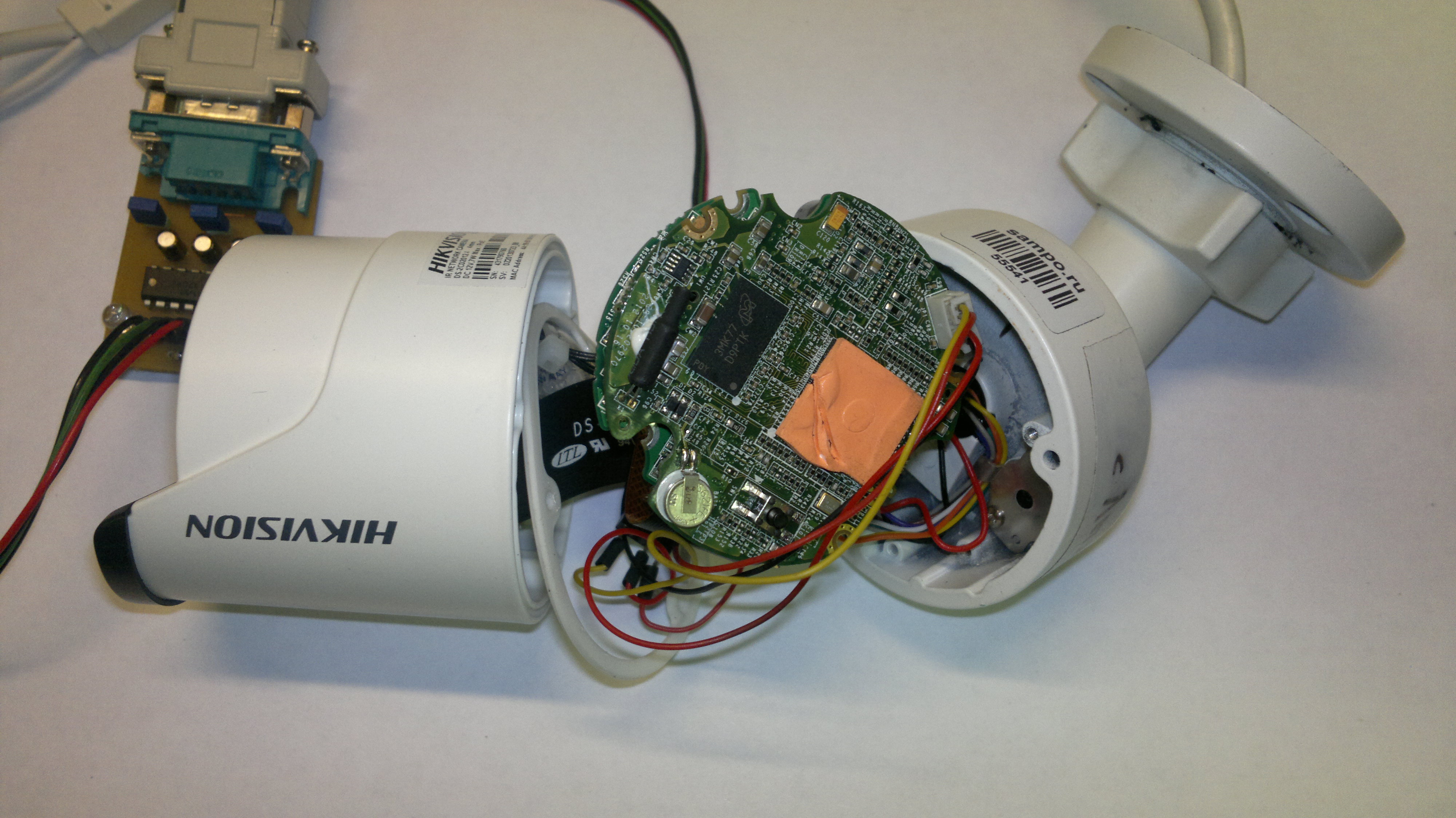

Покрутив схемку приведенную выше решил всё же разобрать агрегат и проюзать заодно TTL-RS232, поглядеть на загрузчик и поизучать логи.

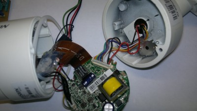

Итак цветовая гамма для данной камеры друга. На фотках видно, но продублирую
оранжевый
желтый
зеленый
фиолетовый
серый
синий
коричневый
белый
черный и красный это питание.

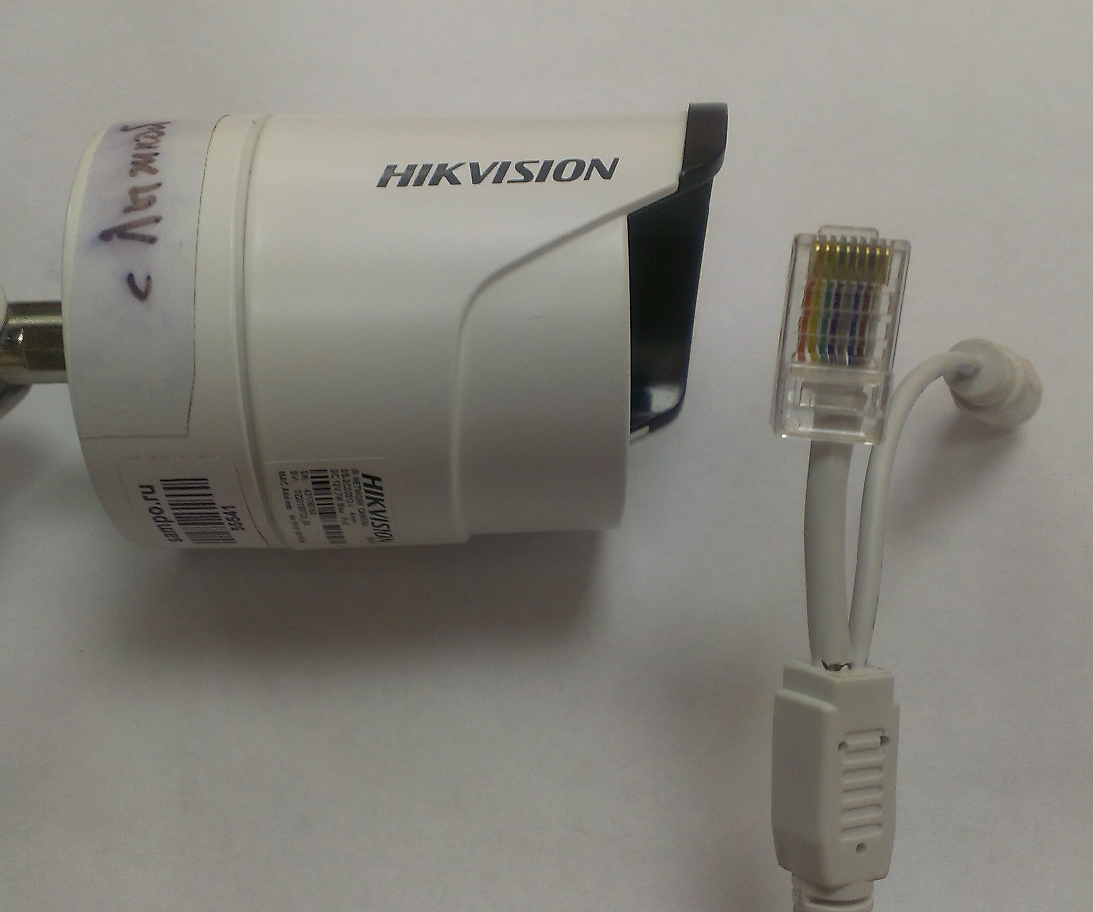

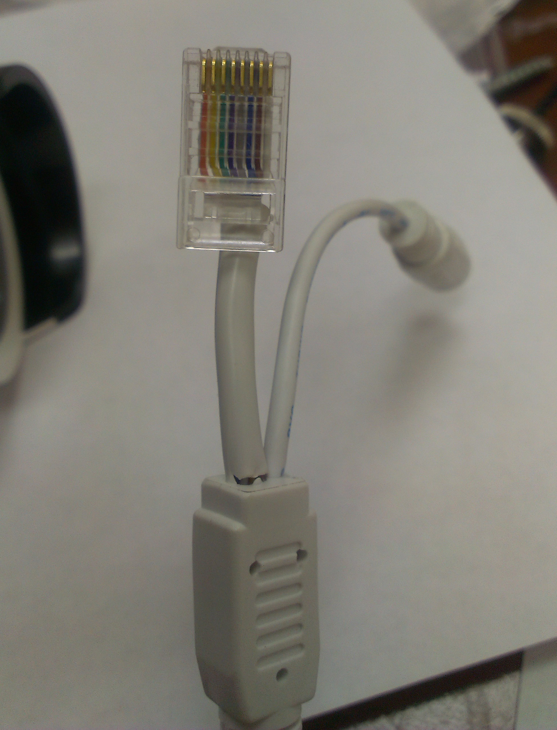

Обжал как обычно цвета слева на право и на них насаживается джек RJ45, как обычно.

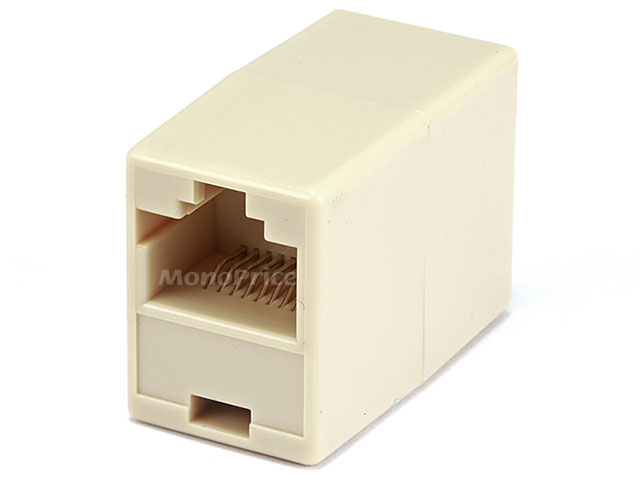

Дальше обычный разветвитель за 30 рублей купленный и все работает, изолента по вкусу.
Обратил внимание что процессор Ambarella находится на самом дне камеры и на ней оранжевая прокладка, на которой видны 2 прореза от проводов питания (черный и красный). Они рядом и на них оранжевые ошмётки.
Порадовал пакетик силакогеля внутри.
По TTL-RS232 подключился с первого раза подобрав нужный разъем из частей. У дахуа поменьше вариант для их камер.
Вообщем разжился разъемом, проюзал технику. Впечатления только положительные.
