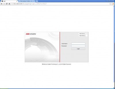

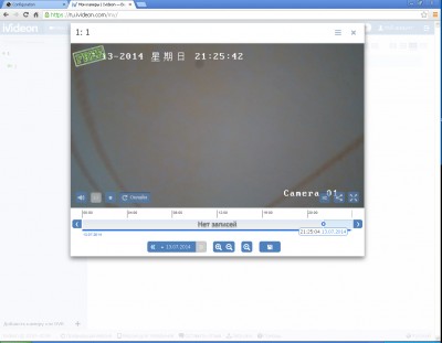

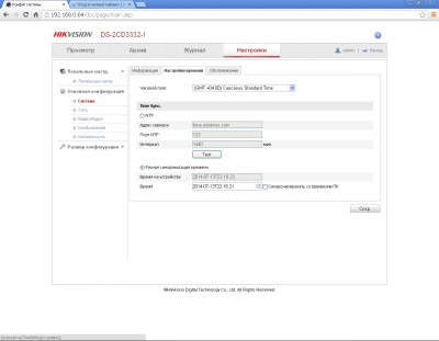

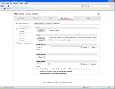

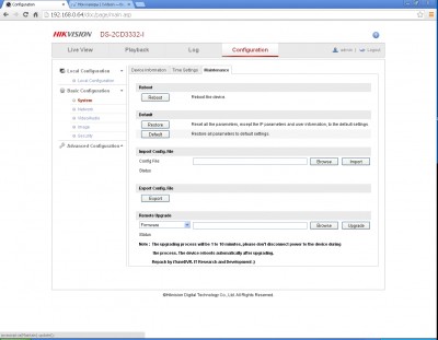

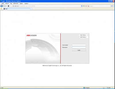

Выходные прошли эффективно и на свет появились новые пересобранные и модифицированные прошивки для v5.1.6_140612!!!
1. Прошивка для чинайских камер как со встроенным сервисом iVideon так и без и модифицированным веб-интерфейсом чисто английском: Not China
2. Прошивка для европейских камер как со встроенным сервисом iVideon так и без и модифицированным веб-интерфейсом английским и Русским.
Т.е не нужно никаких танцев с бубном и использования различных утилит превращающих чинайскую камеру в европейскую!
В интерфейсе Not Cnina единственное что выдает, что это чинайская камера, помимо названия камеры - это день недели на чинайском в титрах!
В русском интерфейсе день недели пока по английски в титрах.
Возможно сделаю прошивку для чинайских камер, только с русским языком. Но подумаю, стоит ли!
Собственно на скриншотах всё видно.
Теперь раптор v5.1.6_140612-Чинай не Чинай + Русификация;)
