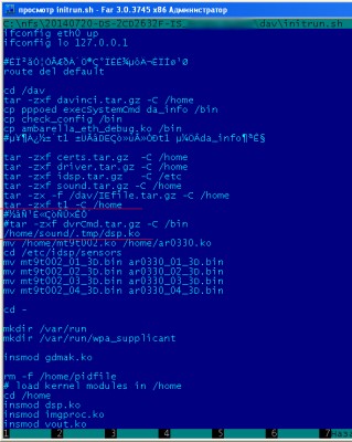

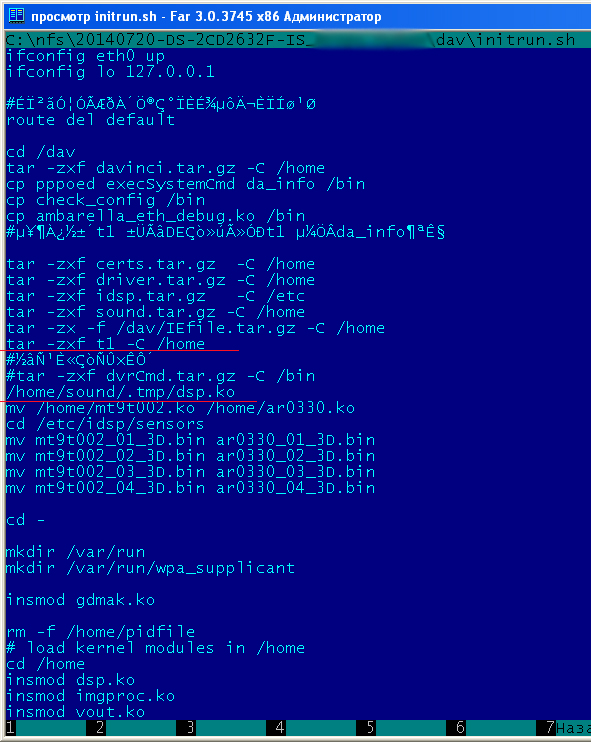

Внутри прошивки лежал файлик .Patch.log
Грубая работа, хотя внешний фантик привлекателен!
Камера реально чинайская, посмотрел сам!
Некоторые сообщения в логе смехотворны, ну да ладно может у них действительно, только так и получается, но...
После любого обновления камера будет только чинайской и это видимо такой СЮРПРИЗ или СВИНЬЯ! ;) ;) ;)
Так же найдена их хитрая добавка!
К чему такие сложности, да к тому-же они используют запакованные исполняемый файлы, в том числе, которые запускают в скрипте initrun.sh!

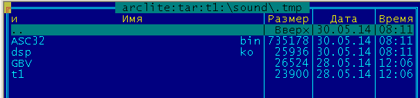

ASC32 - зашифрованный мультиязыковой ресурс!
dsp.ko - запакованный ELF исполняемый файл (не драйвер)
GBV - какой-то ELF в открытом виде, пока не смотрел детально
t1 - оригинальный файл из поставки Хиквижен

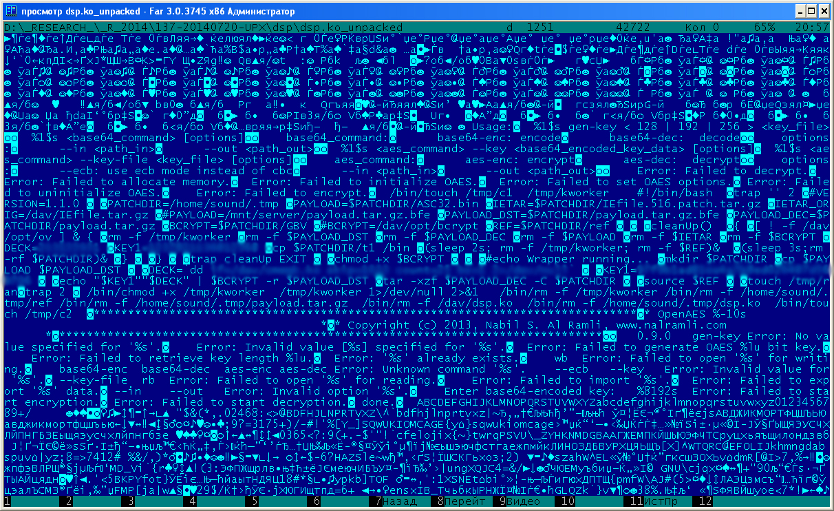

Хитрецы запаковали UPX и изменили сигнатуры, чтобы так просто было не распаковать, но тем не менее их модуль открыт и декомпилирован!
Используют криптографическую библиотеку "Copyright © 2013, Nabil S. Al Ramli, http://www.nalramli.com", чтобы расшифровать ресурс с переводами и видимо для каждой камеры изготавливается это индивидуально т.к. у предупреждение выше и прочие моменты указывают, на то это!
Т.е. осуществляется предпродажная подготовка каждой камеры перед отправкой, чтобы продавалось хорошо!!!

Изучения распакованного модуля dsp.ko из архива t1 извлечённого из камеры!
