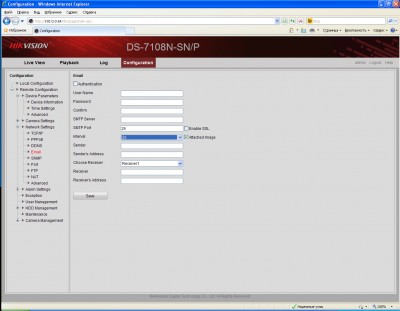

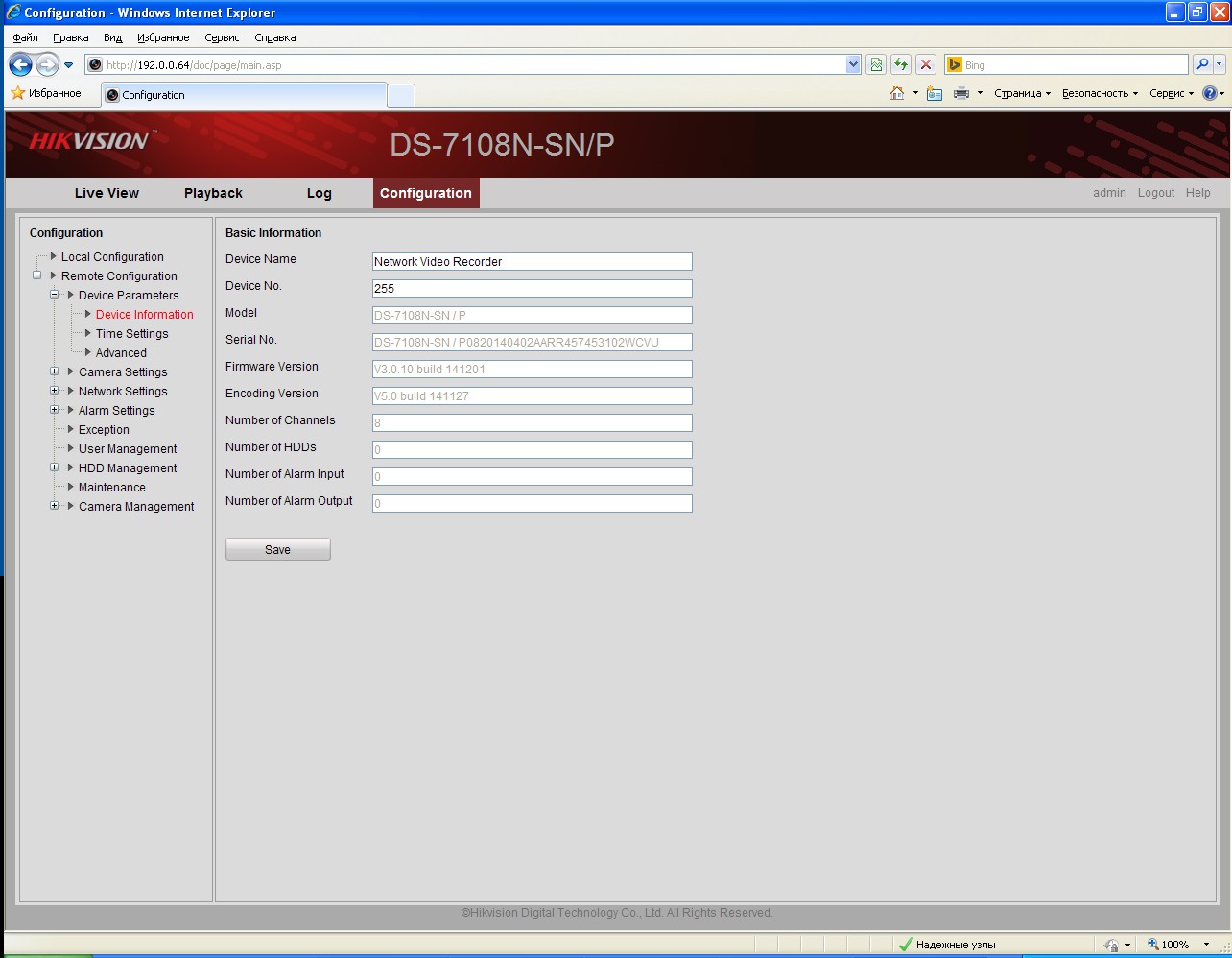

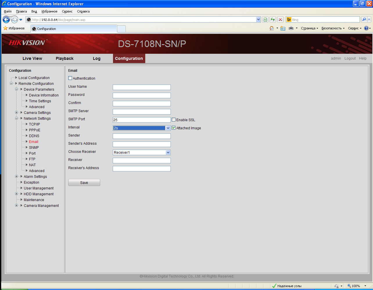

Активировал разное для V3.0.10 build 141201
Аналогично наверное можно с 3.0.7 проделать
Конечно надо тестировать всё это. Задача стояла активировать и посмотреть что из этого получится
Все фото по теме на http://vk.com/album221982133_210292672

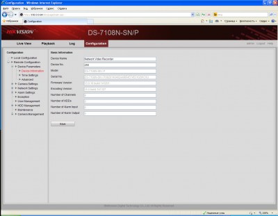

Чинайский NVR 7108SN/P с прошивкой v3.0.7 build 140805

Тока что прошился на DS-7104 7108NI-SN_En_STD_V3.0.10build141128 .... нужный мне пунк разное не появился А жаль ...
Re: Чинайский NVR 7108SN/P с прошивкой v3.0.7 build 140805
cooler писал(а):Тока что прошился на DS-7104 7108NI-SN_En_STD_V3.0.10build141128 .... нужный мне пунк разное не появился А жаль ...
Естественно, пункты-то скрыты не просто так

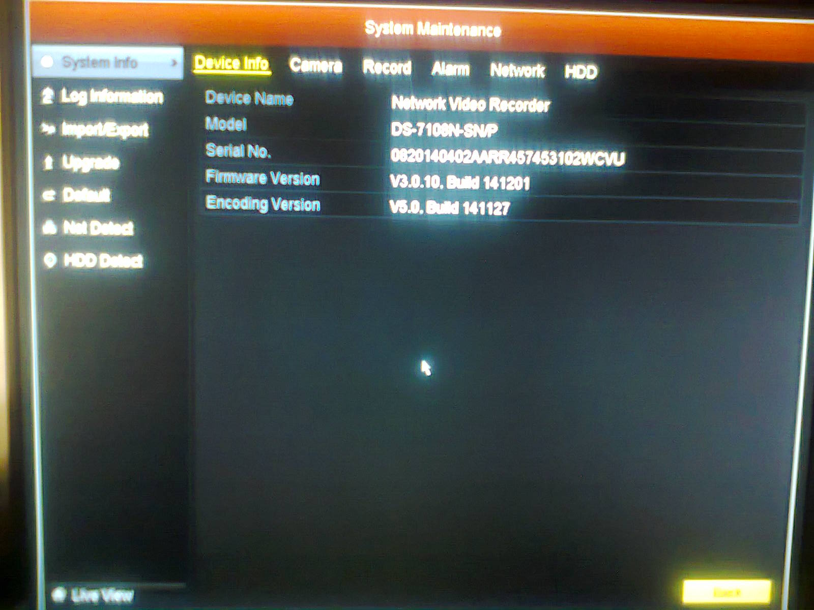

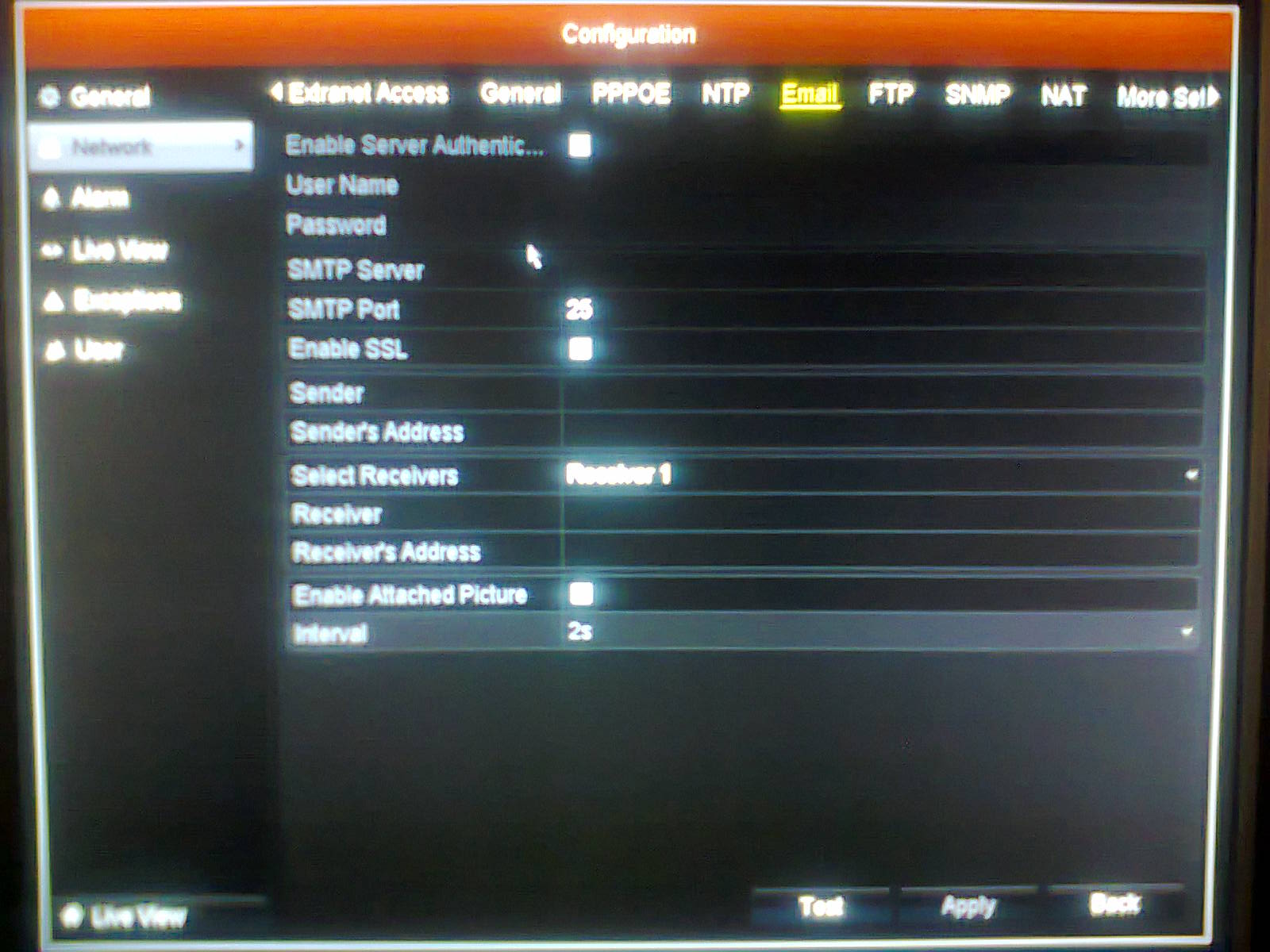

Вперся по полной ... прошился на версию V3.0.10build141128 http://overseas.hikvision.com/en/download_89.html Интерфейс по HDMI стал на китайском языке ... выручите если можете у меня линукса нет .. инструкция есть но в линуксе не силен, могу дать доступ по телнету к регистратору ... одни неприятности
