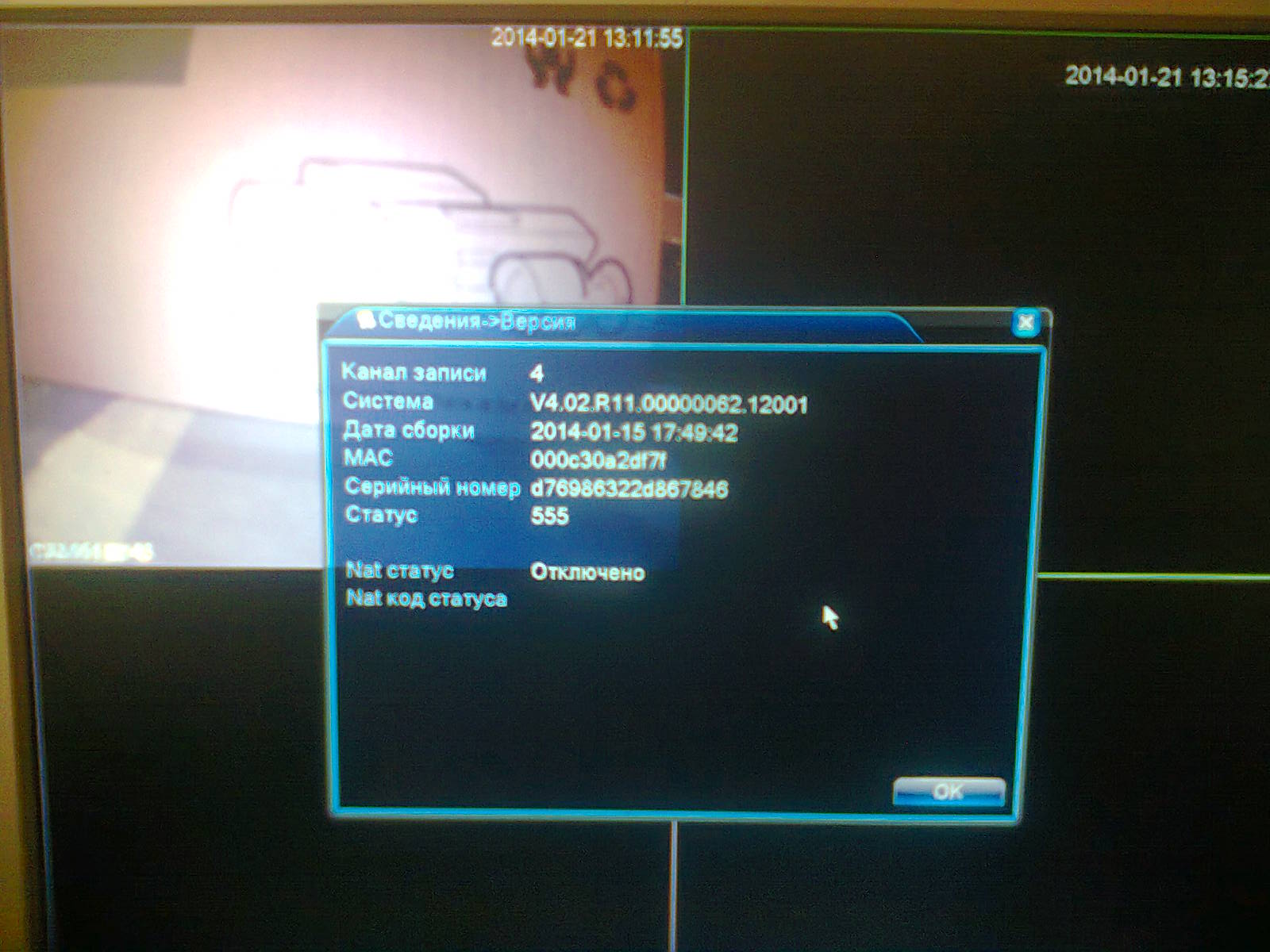

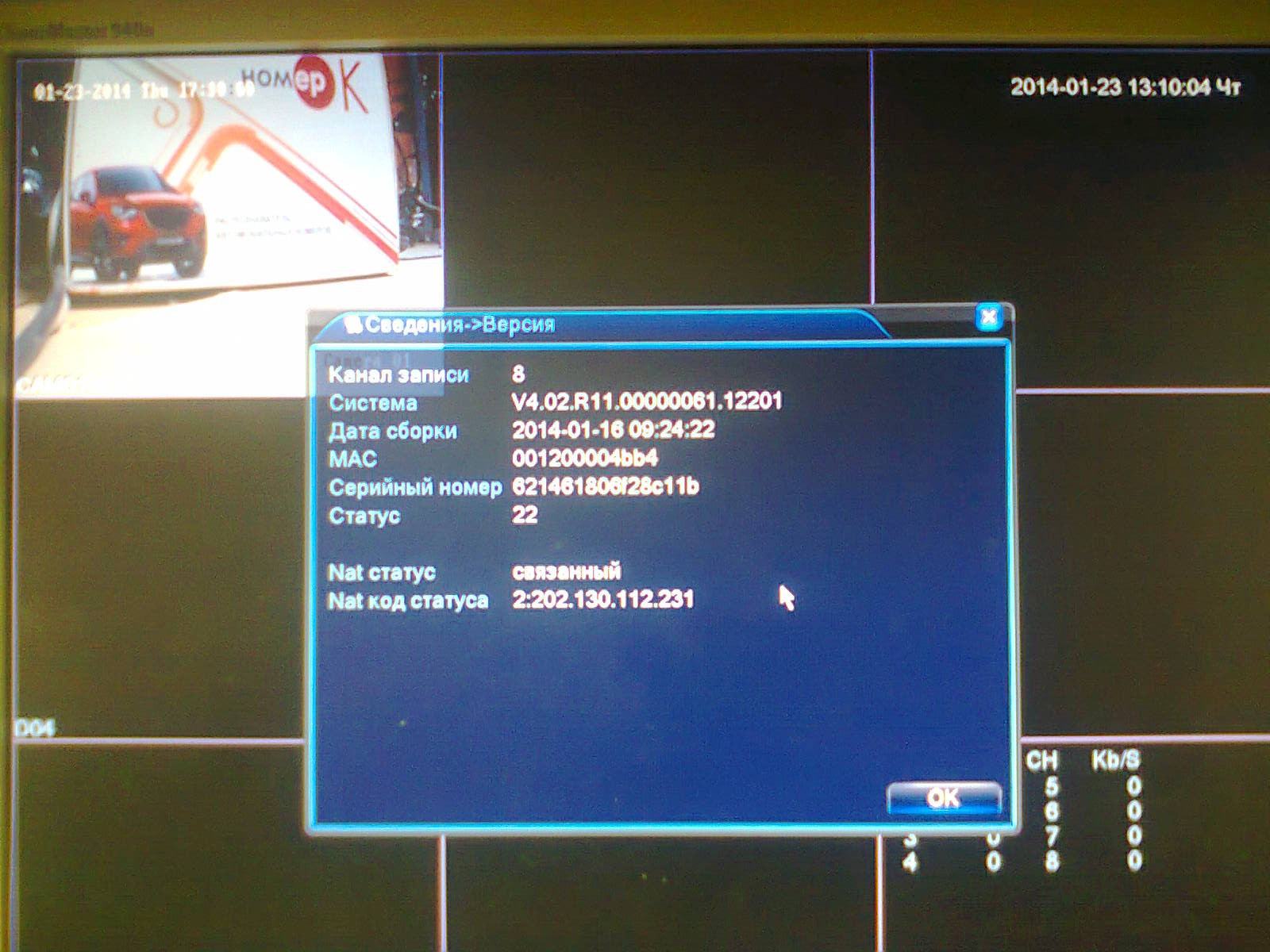

Сегодня обновил прошивку для iDVR4100 на платформе MBD6504E до январской!!!
Что касается подвижек в модуле для свистков то их попросту нет
По поводу других изменений надо тестить, но на вскидку изменилось пару картинок, можно на просмотре ставить галку Синхронизировать, возможно и другие изменения в какую сторону не знаю пока.
Пересобрал под январскую прошивку обновленный wi-fi модуль, о котором упоминал чуть выше - свисток TL-WN727N(RU) Ver 3.0 работает!
Сделал соотвествующие сборки на январских прошивках для моделей iDVR4100 на платформе MBD6304T ( безвентиляторный вариант), а также для iDVR на платформе MBD6508E (это 16110 ....). Для других пока не делал.

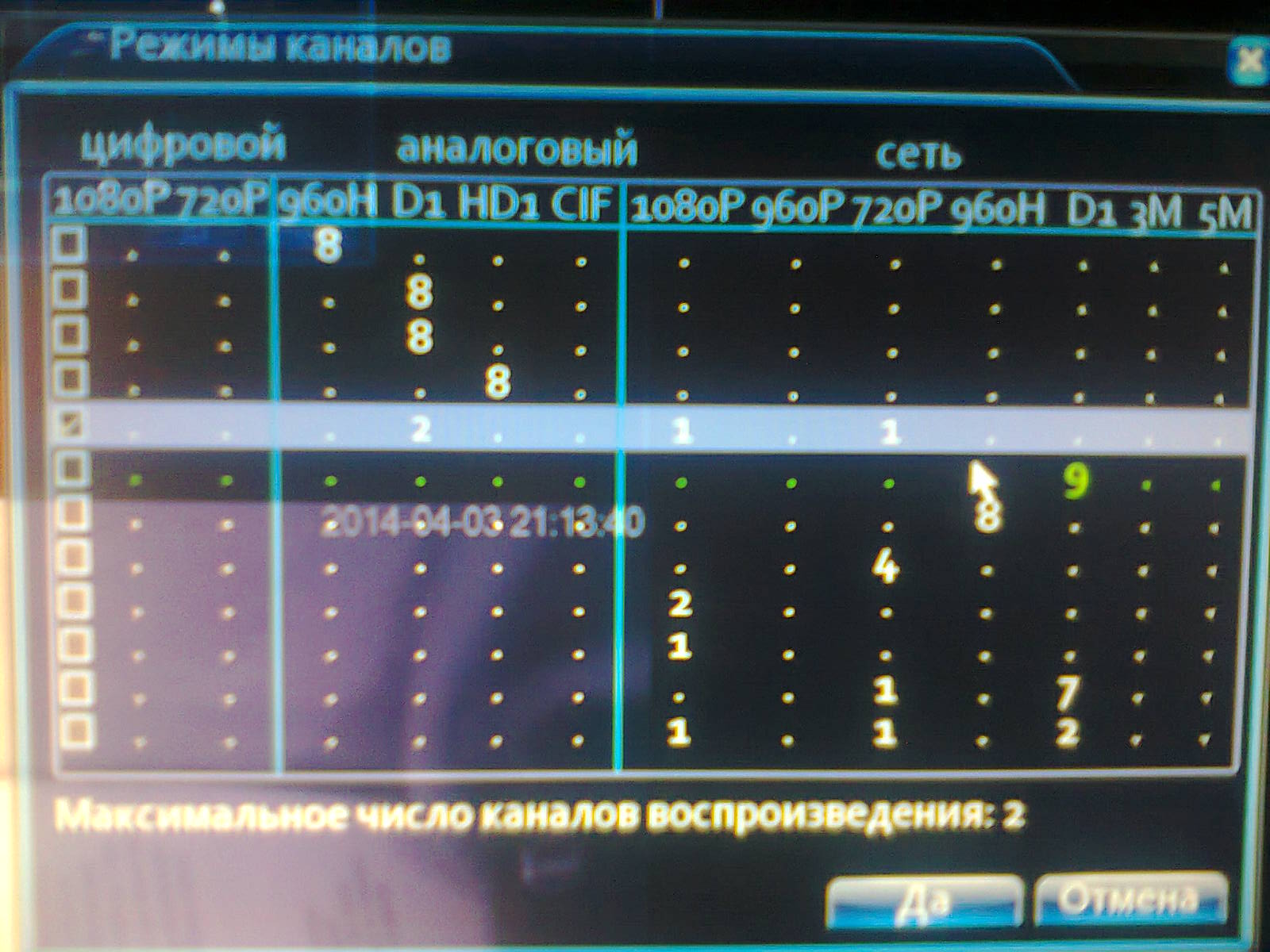

Есть приятные изменения в январской прошивке, по отношению к предыдущим и те вопросы к работе iDVR, которые озвучивались на http://www.sec4all.ru/forum/index.php?topic=3262, Bender'ом и IFA.
- Галка синхронное воспроизведение, и вполне пригодно оно. Есть небольшое отставание, но не беда.
- Воспроизведение архива вне зависимости от установленных режимов работы регистратора, только аналог, только IP ....

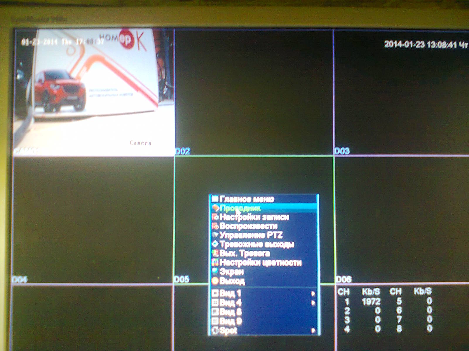

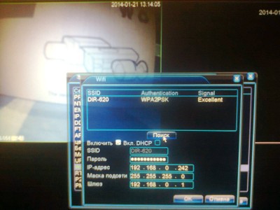

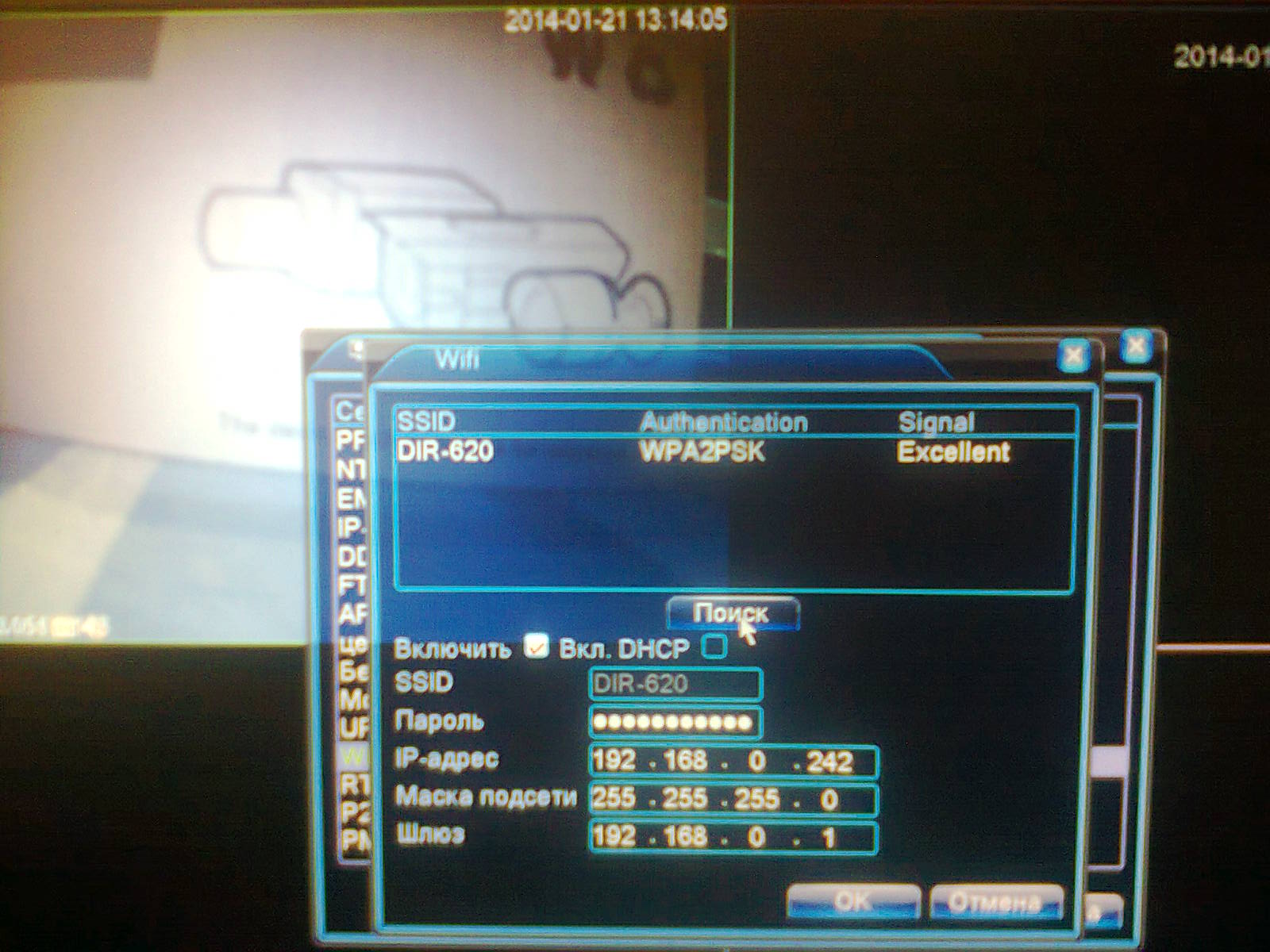

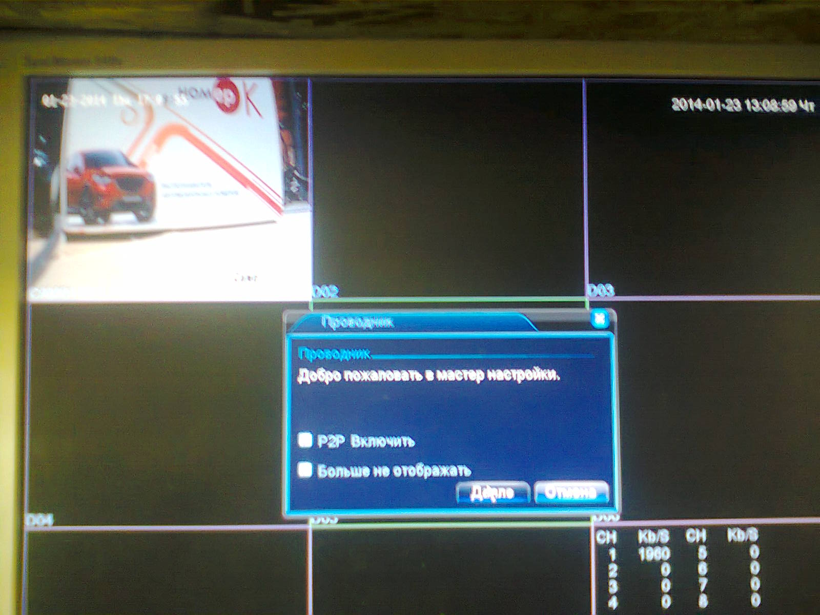

Новая фишка "Проводник" в интерфейсе январской прошивки для платформы MBD6508E (8-и канальные iDVR, 16-ти канальные iDVR 16110,16310,16510) с обновленным wi-fi модулем.

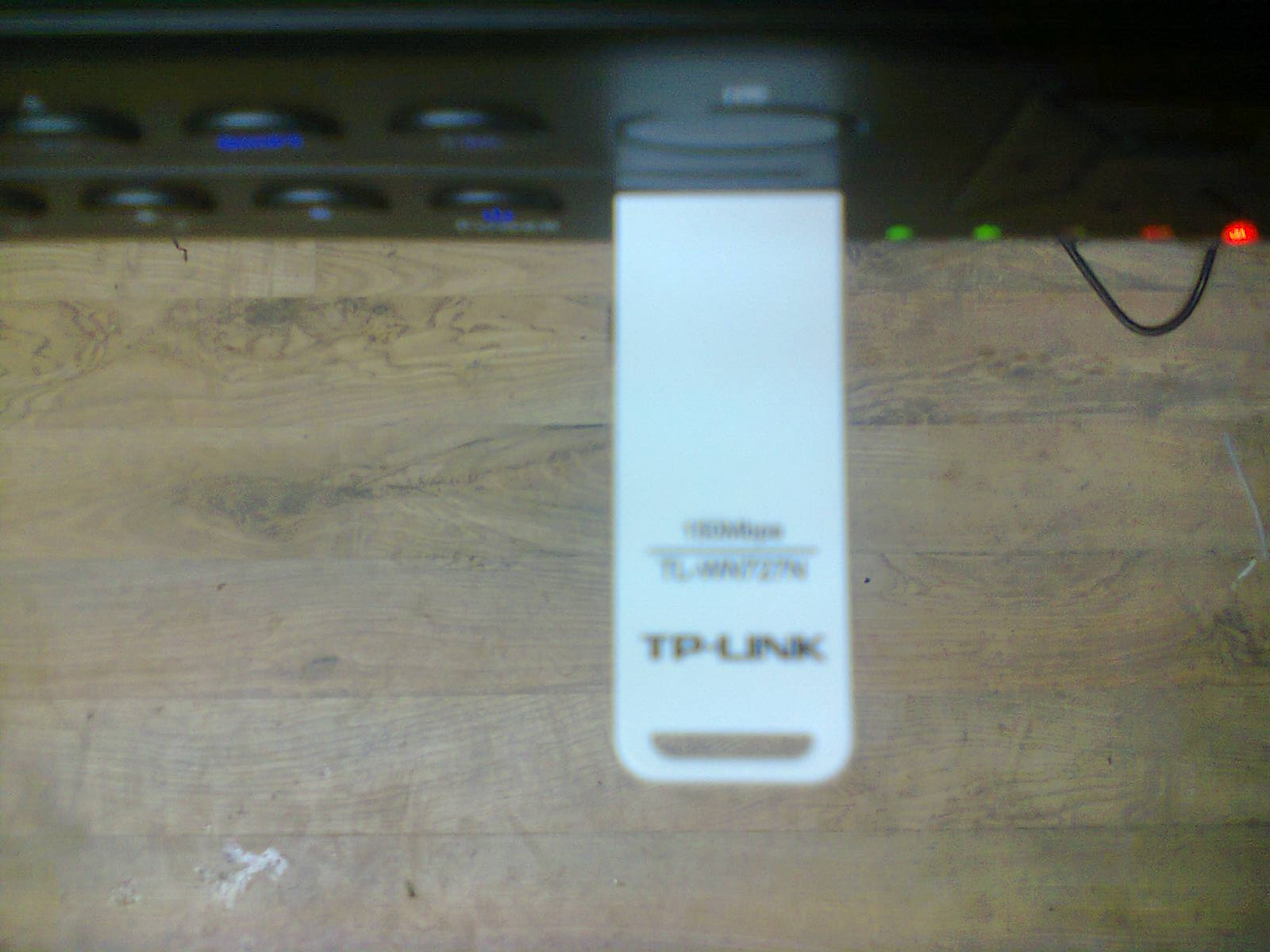

Солирует свисток TL-WN727N(RU) Ver 3.0 на регистраторе DIVITEC iDVR16510

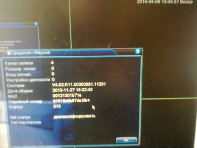

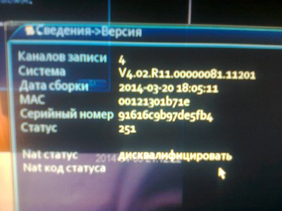

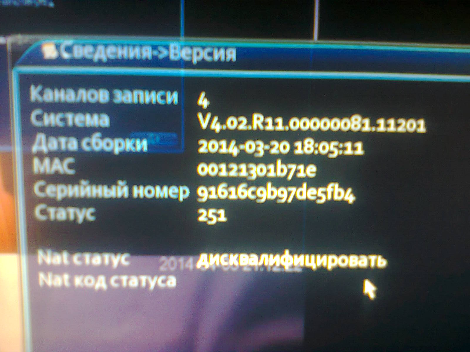

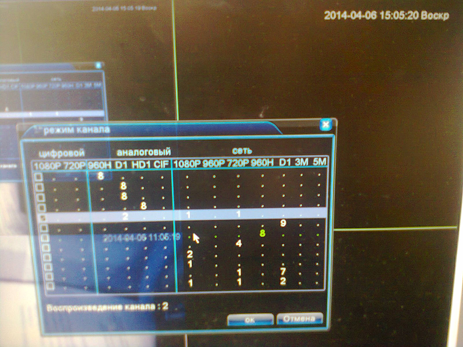

Наконец дошли руки до презентованных прошивок от производителя для регистраторов iDVR на платформах 6304T, 6504E, 6508E, 6016E.
Массу интересного и курьёзного обнаружил и внутри прошивок и после установки на одной из них для iDVR8110 на платформе 6304T.
1. Поменялся рутовый пароль - это плюс! Ситуация разобрана и решение найдено.
2. Шрифт со скачущими цифрами прикольный, но не для регистраторов - это минус! Шрифт можно залить свой, перепаковать и прошить!
3. Со скриншотами тема не изменилась - это минус!
4. Добавился как говорят режим 4x720p , но его пока не тестировал, да и урезать 1,3Мп, до 1Мп. как-то не хочется иначе просто надо брать камеры 1Мп - не определился!
5. В 6304T, 6504E, 6508E стандартно после прошивки даже саму на себя прошивку не накатить, не говоря о том чтобы откатить на предыдущую, например на декабрьскую 2013. Это не защита, а это ляп - это минус! Ситуация разобрана и решение найдено.
6. Оставлен только русский и английский языки - это в принципе плюс и при ручном удалении конфигурации по умолчанию русский язык - это плюс.
7. В веб-интерфейсе 6016E добавлен фирменный логотип, в остальных видимо забыли в попыхах перед мипсом - это упущение!

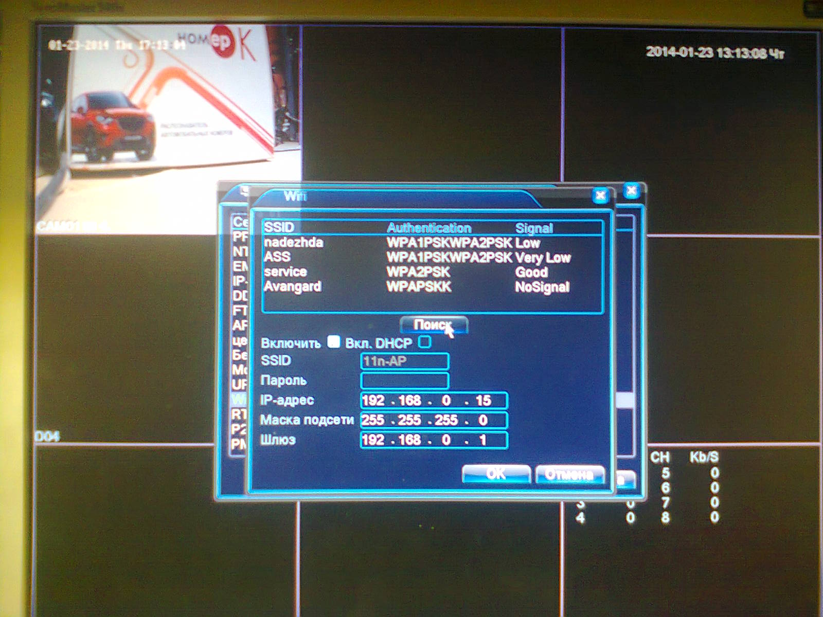

8. Модуль wi-fi заменен вместо оригинального там сигнатуры от rt5370sta - наконец-то Поддерживаемые сигнатуры. Не стал ничего выравнивать.

9. Кое что еще
Сравнив данную прошивку с оригиналом, я пришёл к выводу, что она допилена не чинайцами, а самостоятельно дивитеком - это плюс, но косяки присутствующие - это минус! Функционала по сравнению чинайским вариантом прирост только в wi-fi свистке, что было проделано мной еще в прошлом году.
Остальные новшества и исправленный баглист - тайна покрытая мраком
Конечно по пункту 5 мне могут возразить, но это вряд-ли что-то изменит. Сами себя запутают да и пользователям головняка добавят!
Картинки от новой прошивки с пляшущими цифрами
Re: Знакомлюсь с Дивитеком
Тот -же аппарат с предыдущей прошивкой, нормальным шрифтом и возможностью поставить другую прошивку на данный аппарат этой-же серии, как вперед так и назад.
Как видим 4х720P было еще в прошлом году.
Не знаю к чему это, но с удивлением сегодня увидел на том-же аппарате iDVR8110 на 3520D в режиме 8x960H даёт максимально не 12 кадров, а 13!!!
К чему бы это?
