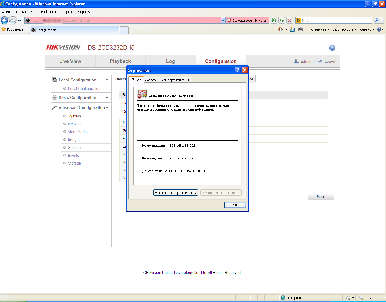

Сторонняя камера, т.е. не моя, выставленная в данный момент в DMZ!
Сертификат я не добавлял в итоге!
Вот и думай
Вот и думай
Re: Выявленные проблемы у hikvision DS-2CD2432F-IW
Вопрос частично решен, остались сертификаты
