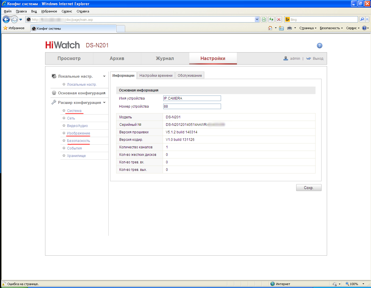

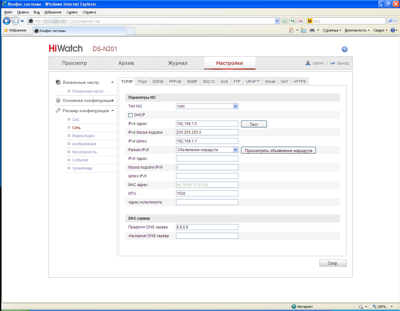

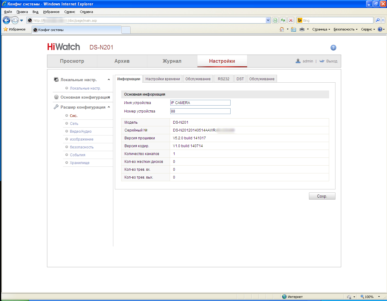

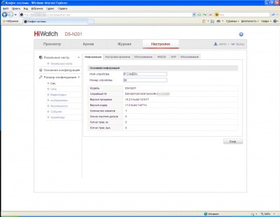

Пока официалы не мычат не телятся с прошивками, собрал оригинальную прошивку для этой камер DS-201.
Обновляется!
Внёс небольшую правку, чтобы были отличия.
Сис. -> Cистема
изображение -> Изображение
безопасность -> Безопасность

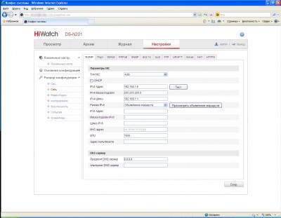

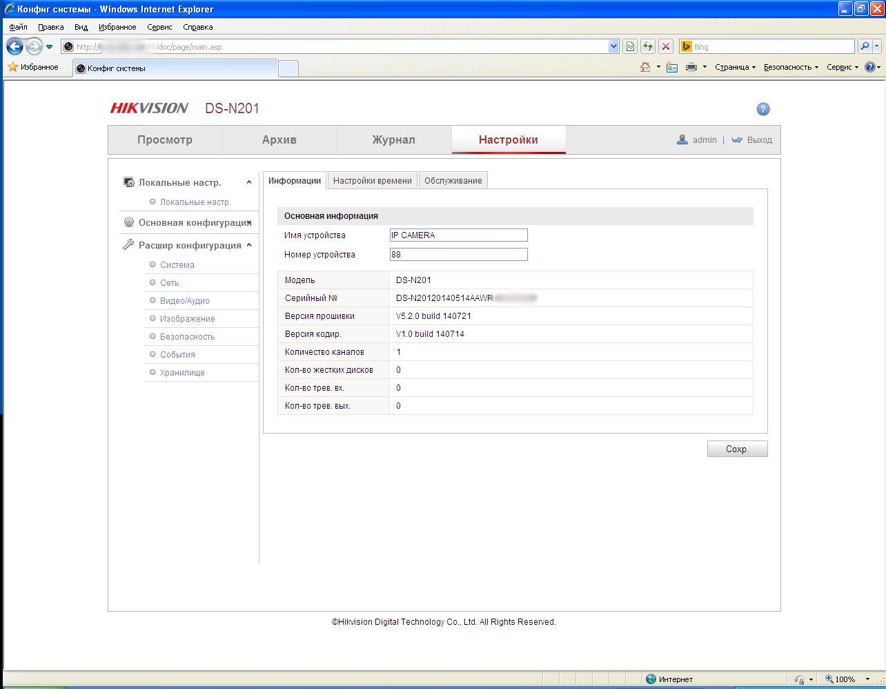

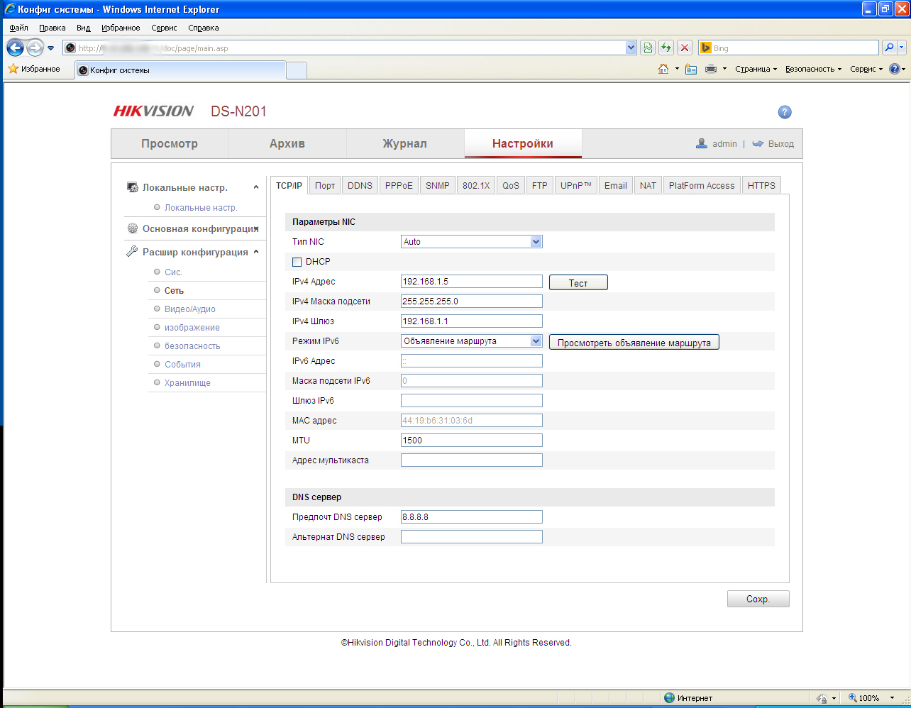

Пересобрал вариант уже от чинайского оригинала DS-2CD1XXX 5.2.0 с облаком EZVIZ.
Буду пробовать ;)

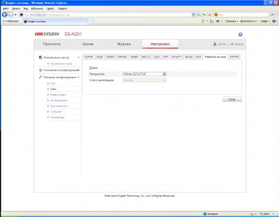

Вот облака нет!

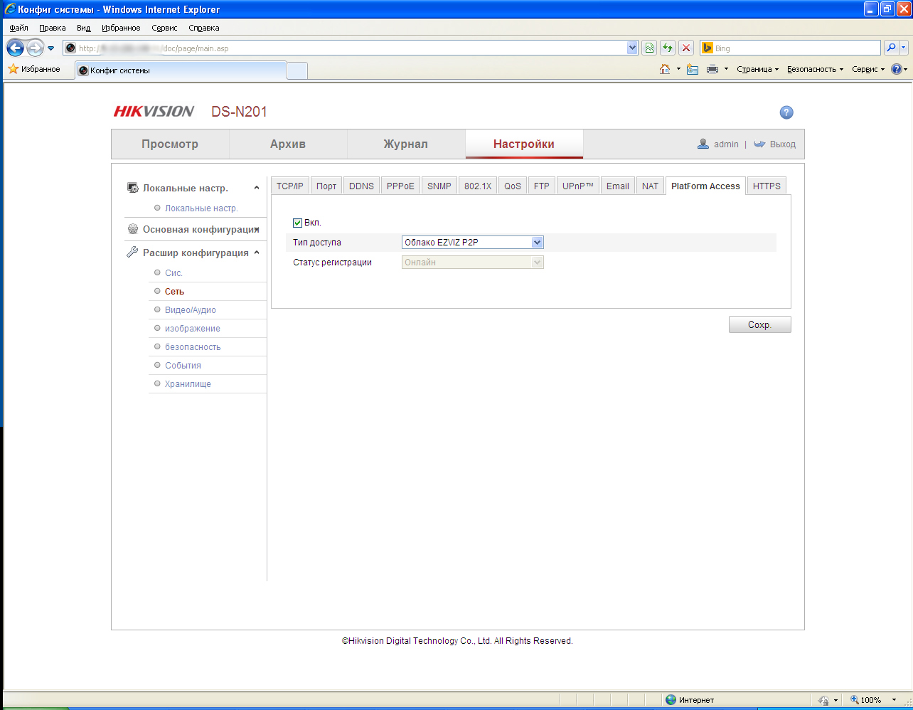

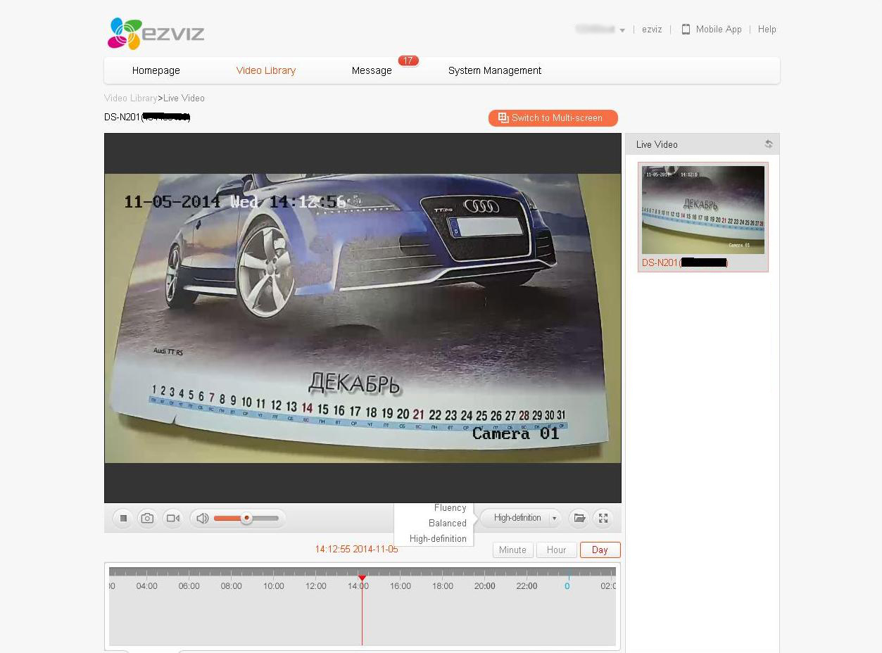

А вот и облачко заиграло и интерфейс заодно чуть поправили! ;)
Re: Изучаем и прокачиваем HiWatch DS-N201
Сообщение iTuneDVR » 08 дек 2014, 22:03
И из самого облака снимок ;)
