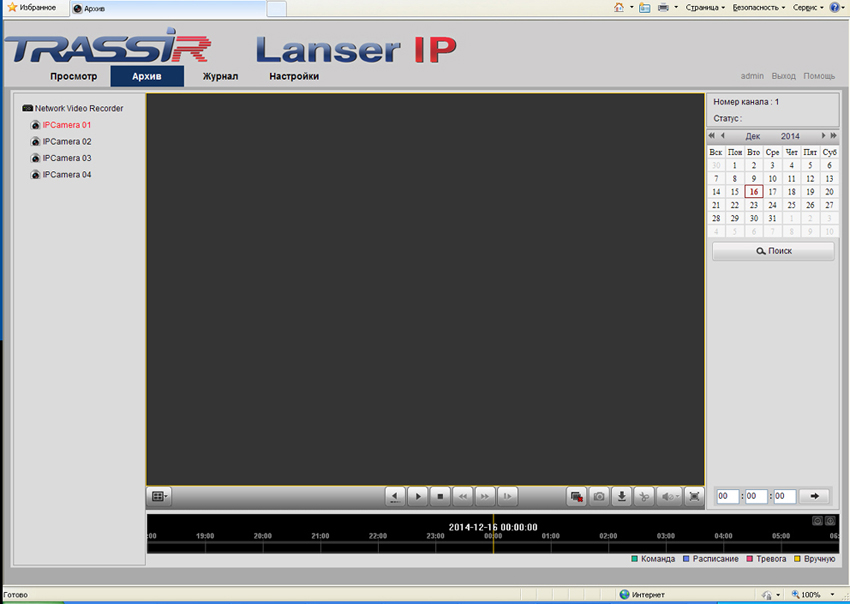

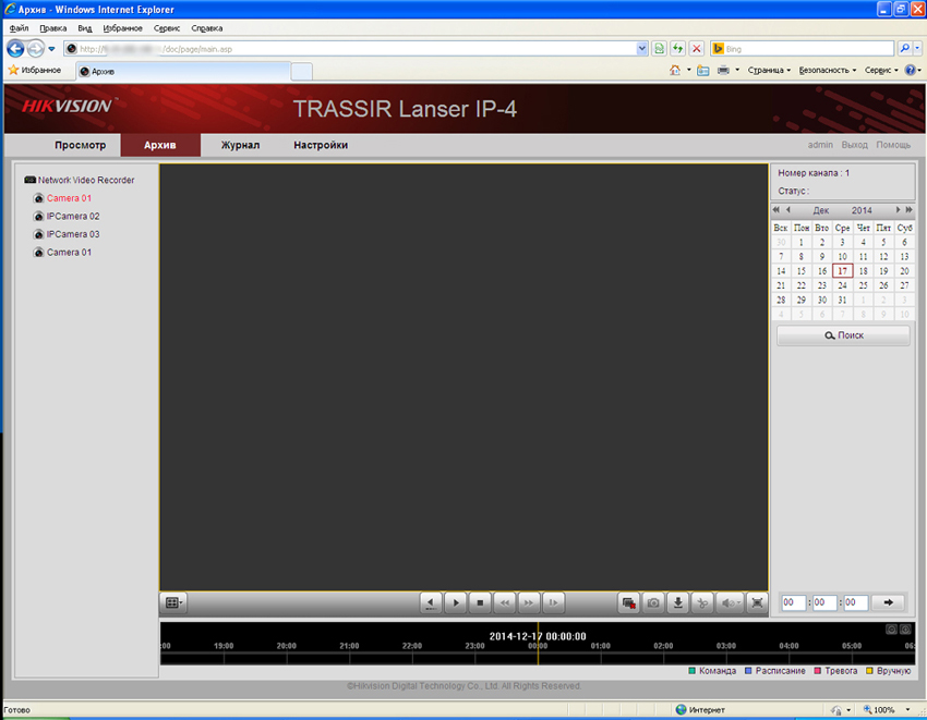

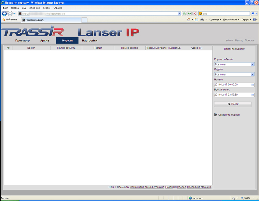

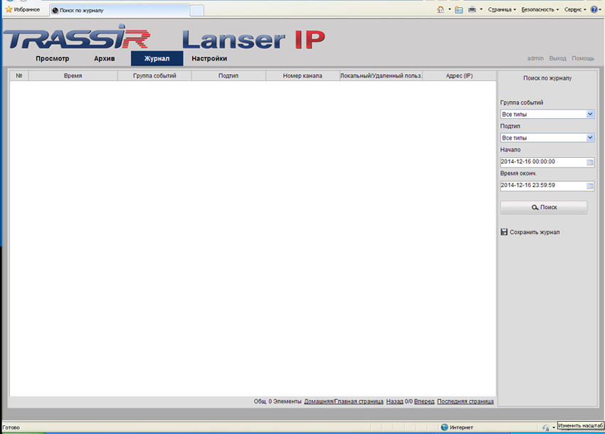

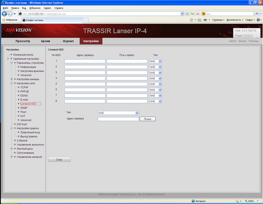

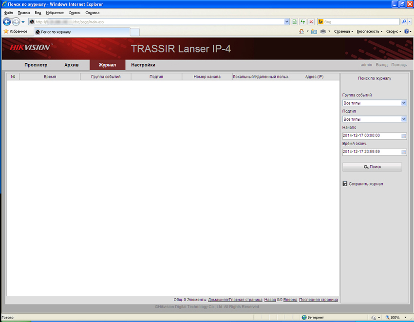

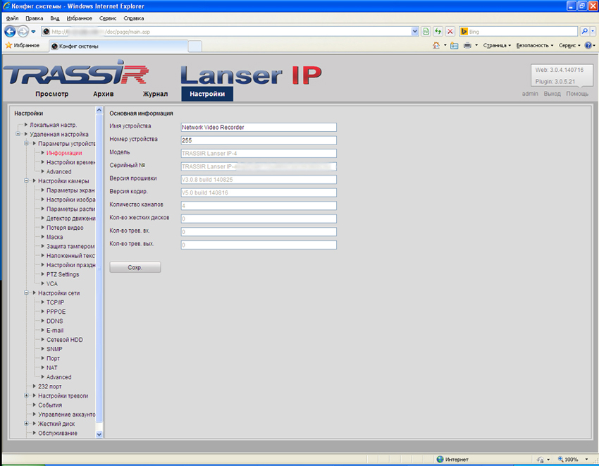

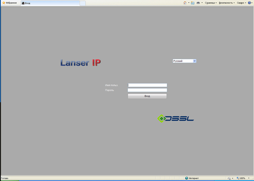

Собственно вчера предоставили доступ к аппарату http://www.dssl.ru/products/trassir-lanser-ip-4p/

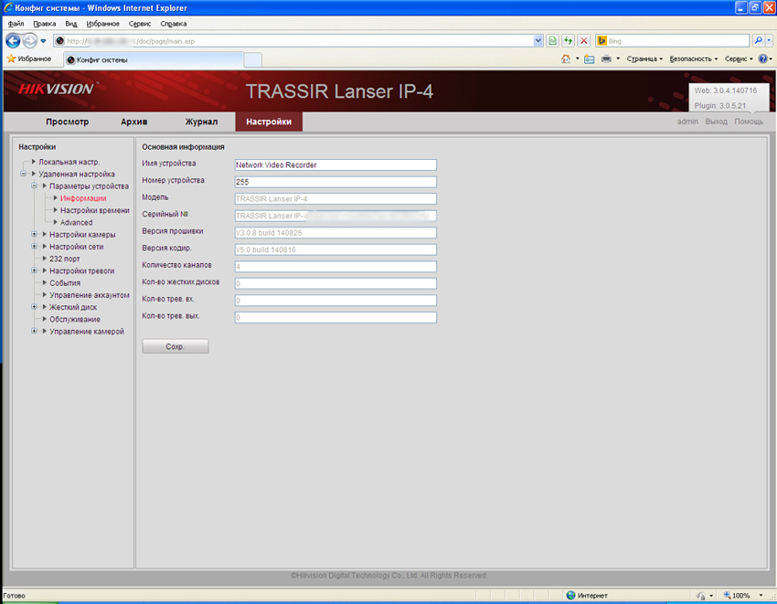

По уверению DSSL - это регистратор их производства, но что-то мне подсказывало, что не обошлось дело без хика.

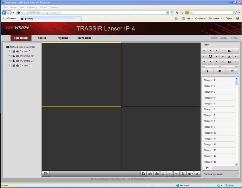

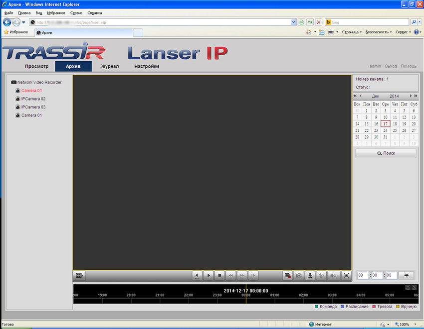

Действительно, на борту хиковская прошивка 3.0.4. Из изменений логотип трасссира на старте, веб-морда с их логотипами и в стиле ПО TRASSIR, в меню сеть есть доп. пункты 3G и DSSL. Менб в стиле хиквижена со всеми вытекающими последствиями. Это ОЕМ. Облака нет!!!
Производитель утверждает, что прошивка крайняя!!! ;)

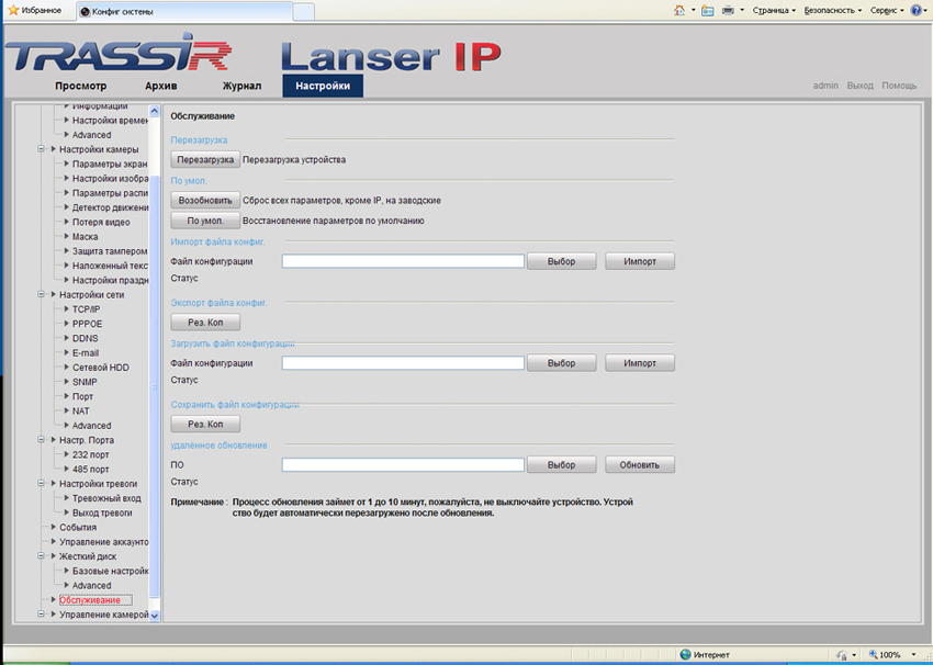

Собственно задача стояла идентифицировать аппарат и обновить его прошивкой с облаком.
Поехали.

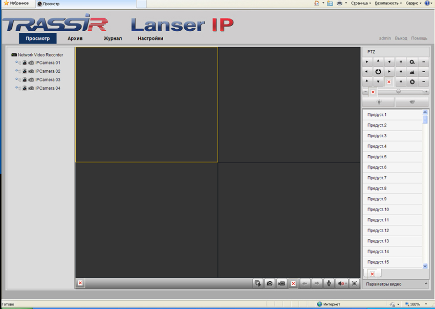

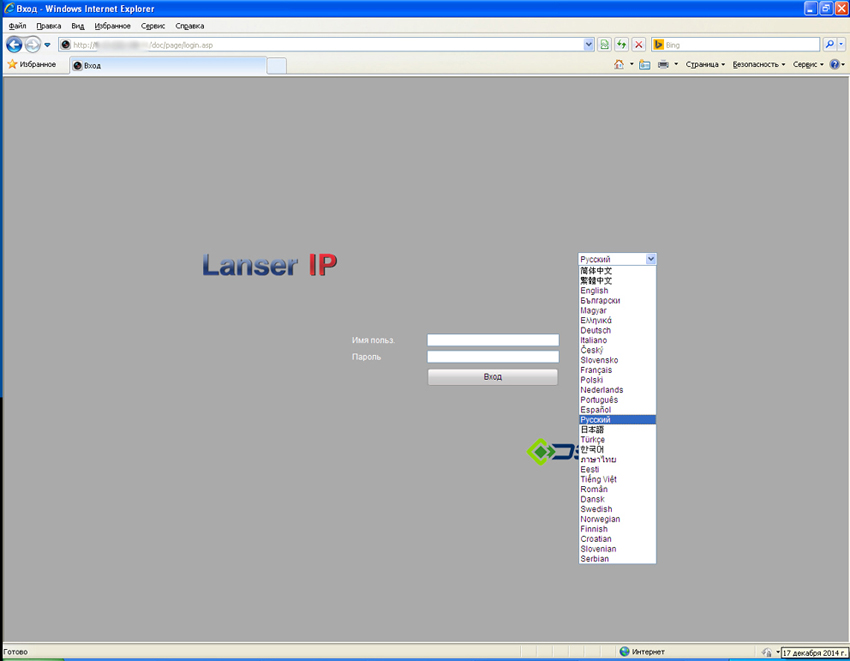

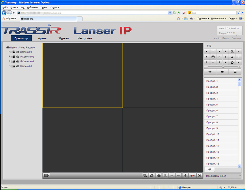

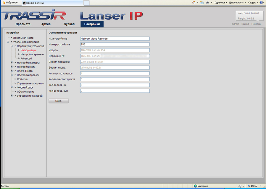

Фото с ориганального аппарата, после обновления оригинальной хиковсой прошивкой и тюнинг веб интерфеса в фирменных цветах TRASSIR ;)

Сообщение iTuneDVR » 01 авг 2017, 17:19
Тема не вчерашнего для и много воды утекло с того времени.
На том момент была взята оригинальная прошивка хика и ей было обновлено устройство + по просьбе предоставившего оборудование человека, были вверстаны логотипы в веб интерфейсе и т.п.
По сути это тот же хих, который беЗболезнеyно, если эта не новая модель, можно обновить до прошивки 3.3.4 для 76XX-EX
Но, там речь шла об облаке хика!!! и не было речи про облако DSSL!
Что говорят в поддержке DSSL?
Может у них есть прошивка с встроенным клиентом и дело в шляпе! ;)

Сообщение iTuneDVR » 01 авг 2017, 19:22
Еще раз.
Облако hikvison и облако DSSL это разные решения.
Да и раньше DSSL пел тоже самое, что прошивок нет и ..., хотя на самом деле и по большому проблем быть не должно, тем более если они поддерживают свою технику!!!
В зависимости от задач, которые ставятся перед тобой, наследия, на сколько оно важно нужно и исходить.
Данный регистратор обновить можно хиковской прошивкой до NVR_EXX_BL_ML_STD_V3.3.4_150616.zip с потерей логотипов.
Я так предполагаю, что аппарат уже не на гарантии и ...
Обновлять аккуратно со знанием дела и пониманием достигаемых целей!
Либо просто подобрать под соответствующие задачи правильный аппарат!
