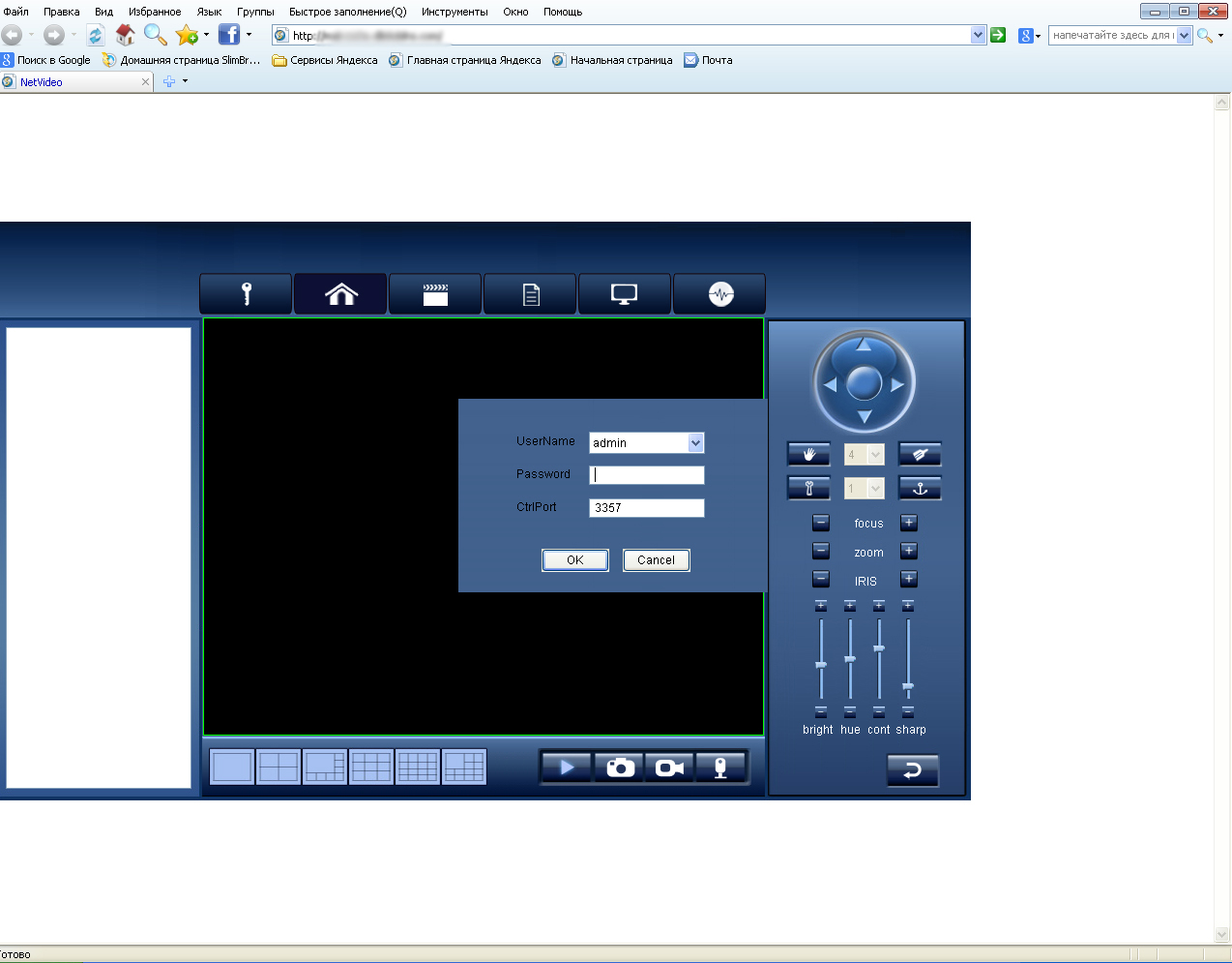

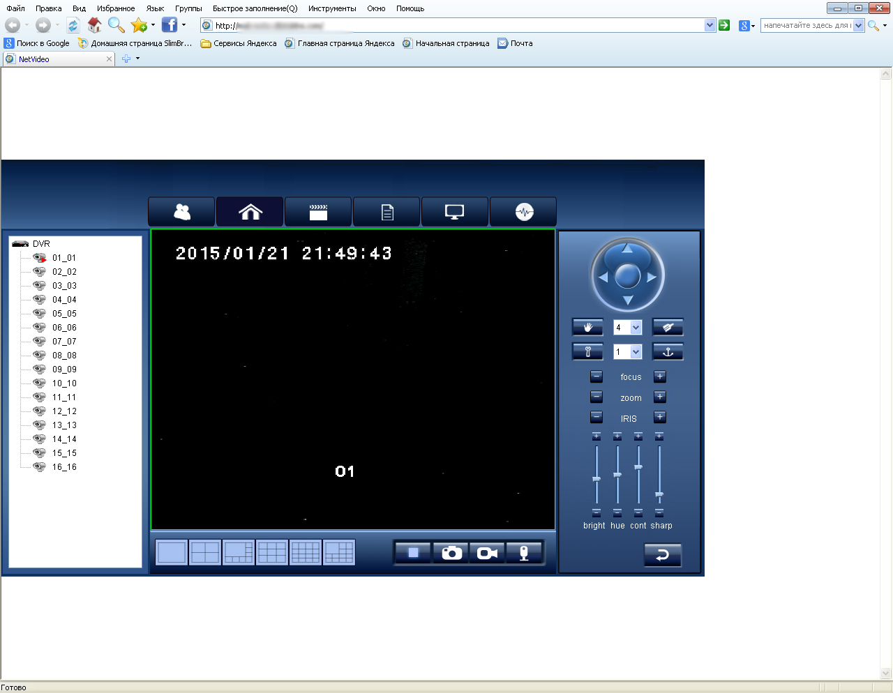

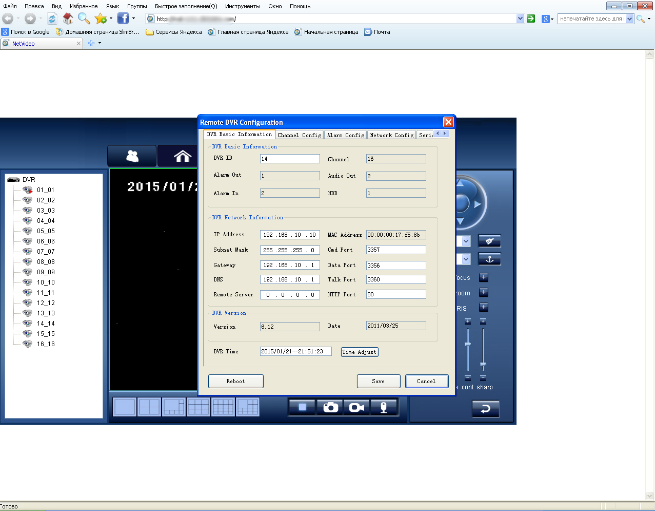

У меня XP и первый раз тобратившись по твоему адресу был запрос на установку компоненты, но после её установки, подключение кажый раз перезагружалось в браузере.
Я предположил, что аппарат старый и возможна проблема и нуден более старый IE, хотя XP только недавно официально сняли с поддержки.
Я воспользовался браузером FlashPeak SlimBrowser, устанвленным у меня уже давно V7.000
Он на движке IE.
Т.к. компонента уже была устанволена, то потому сразу и заработало всё
Скриншоты конечно отличаются от тех, которые указывал ранее, кроме последнего!!!.
С толку сбила вот эта твоя ссылка http://openpinoy.com/goods/images/20110 ... 3cont4.jpg
Телнет доступа так и нет. Возможно его надо на регистраторе включать, а возможно и что-то другое.
Но думаю проблема с доступом по вебу разрешилась!

Увы, в родных настройках регистратора о телнете нет ни слова. Да, действительно с этим браузером всё заработало без косяков, только установил параметры ActiveX в настройках безопасности IE назад по умолчанию. Никогда раньше не слышал об этом браузере, спасибо огромное!!!:)
Re: Network DVR CK-V9016. Проблемы с доступом по сети
tdreamer писал(а):Увы, в родных настройках регистратора о телнете нет ни слова. Да, действительно с этим браузером всё заработало без косяков, только установил параметры ActiveX в настройках безопасности IE назад по умолчанию. Никогда раньше не слышал об этом браузере, спасибо огромное!!!:)
Ладно с телнетом, нет так нет.
Браузеру не первый день, альтернативная разработка.
Пожалуйста.
