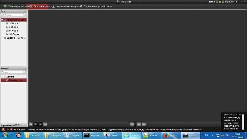

Была куплена на али китайская(как теперь ясно, в номере СН и дефолтовый адрес 192.168.1.64) камера DS-2CD2032-I с прошивкой 5.1.6 русской
Когда пришла была проверена и при подключении к iVMS-4200 Client все было Ок.
прошло пару лет и "что-то захотелось поэкспериментировать" )) подключится к облачным сервисам.
Тут и наступил на грабли по незнанию, т.к. ezvizlife.com отказался регистрировать устройство предположил что нужно обновить прошивку, залил с http://www.hikvision.msk.ru/forum/ 5.2.5 ну и естественно облом.
Но теперь iVMS-4200 Client кричит мол "измените язык в клиенте"
