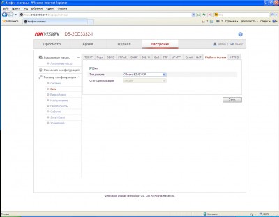

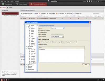

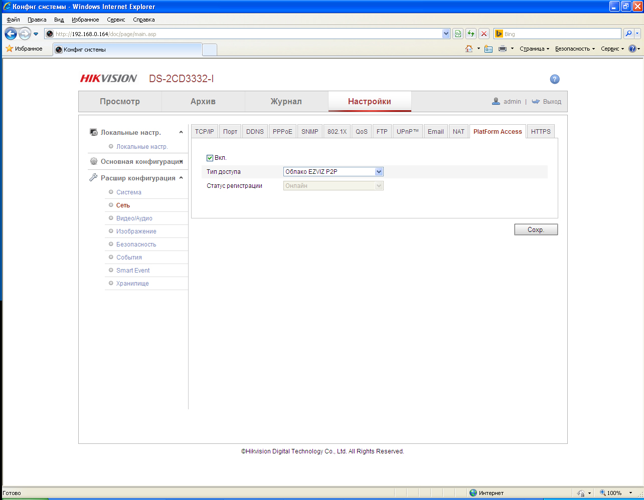

Первый день месяца решил озаглавить следующей прокачкой прошивки раптор 5.2.5 для 2XX2 для камеры DS-2CD3332-I чисто чинайской на старте!
Активированы следующие функции:
- Детекция лиц, отключенная с 5.2.0;
- Подсчёт людей. Так и не было активировано ни в какой версии;
- Тепловизор. Так и не было активировано ни в какой версии;
Метод связи - центр наблюдения.
Надо разворачивать и тестировать на сколько это работает, но в настройках камеры всё корректно сохраняет!
Весь фотоматериал по теме в галерее http://vk.com/album221982133_210919855
На фото активированная функция Тепловизор

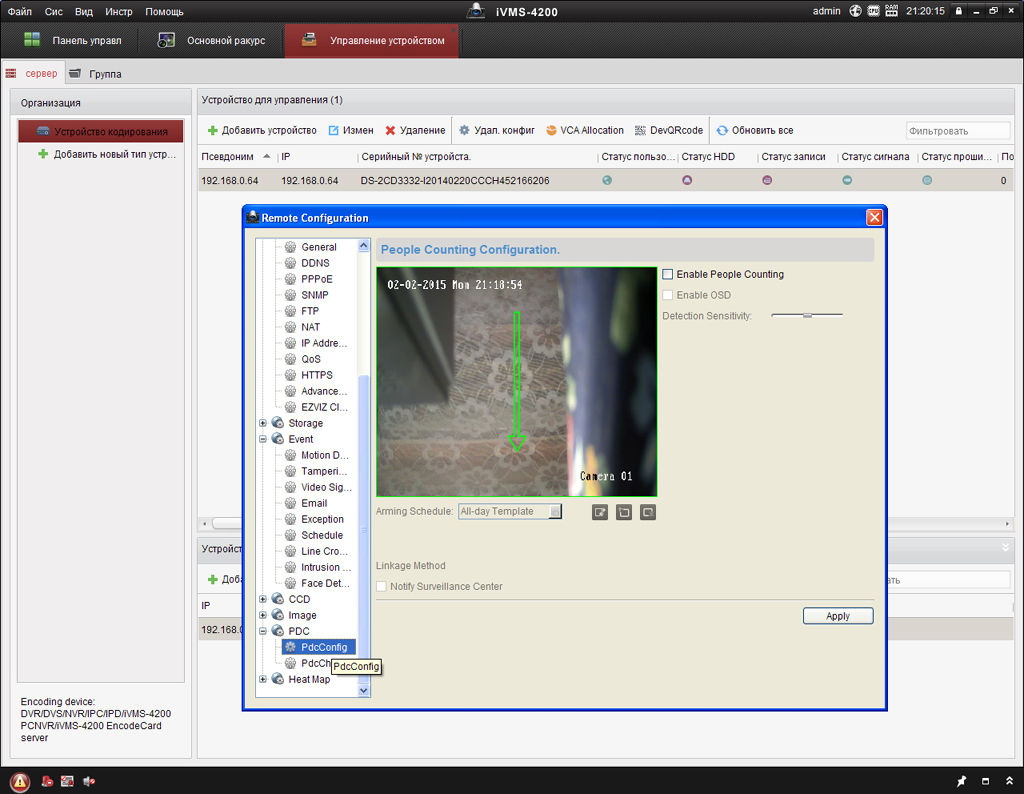

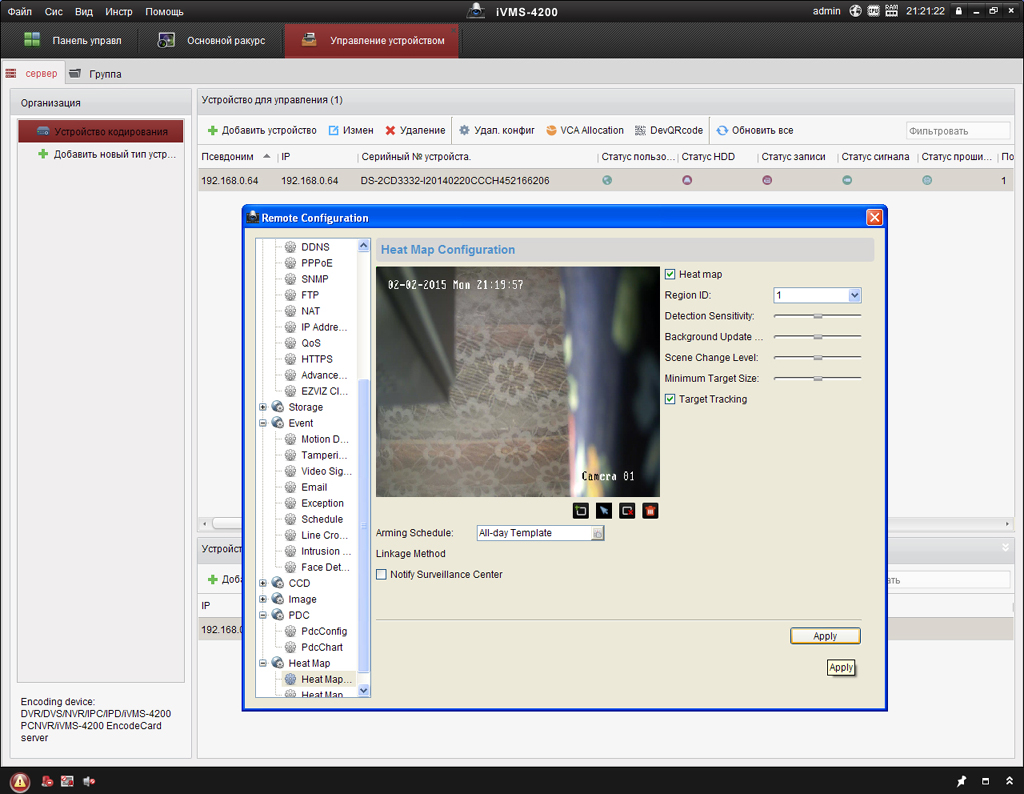

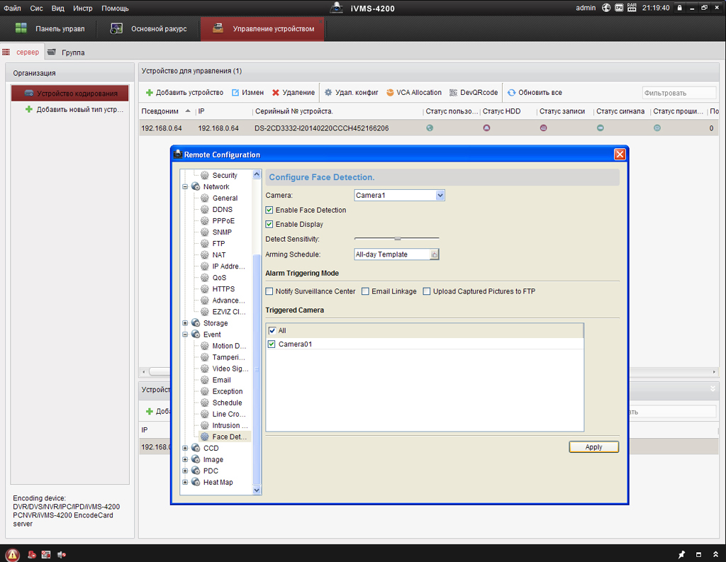

Re: IPC rapror v5.2.5 141201. Что новенького?
Как это выглядит в iVMS-4200 v2.3.0.4

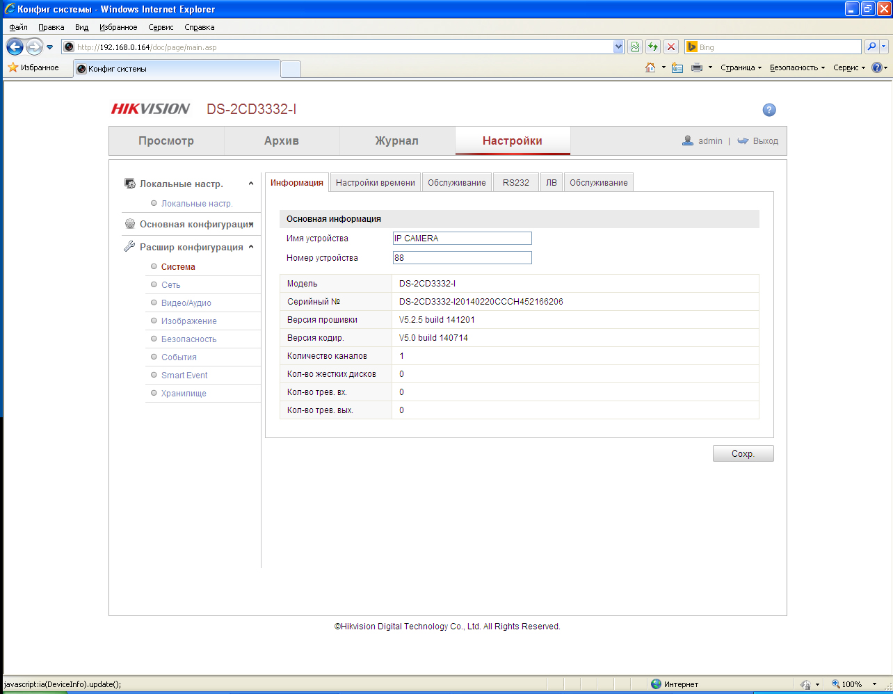

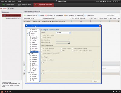

Стандартная конфигурация камеры DS-2CD3332-I, приведённая к европейскому типу, без включенных функций детекция лиц, тепловизор, подсчёт людей.
Как это отображается в iVMS-4200 v2.3.0.4
Про добавлении чисто-чинайской камеры в конфигурации чинайская в iVMS-4200 v2.3.0.4 программа ограничивает общение
