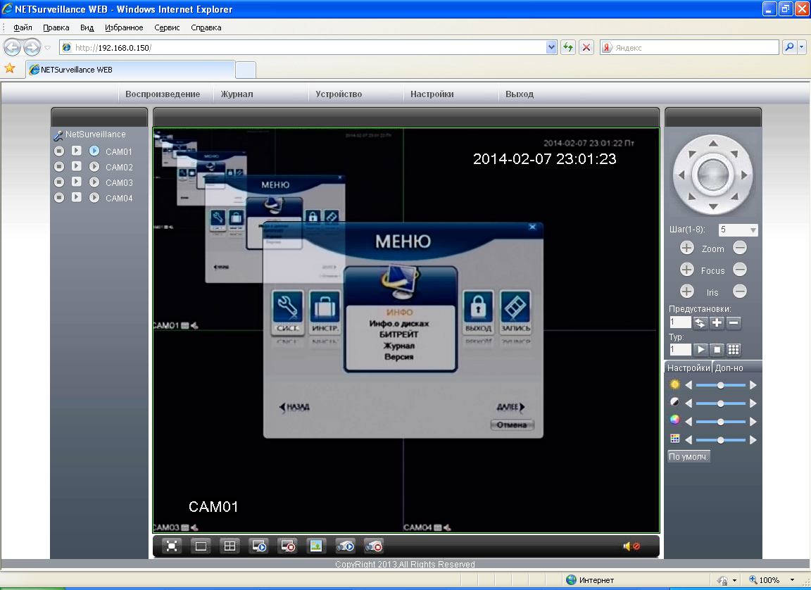

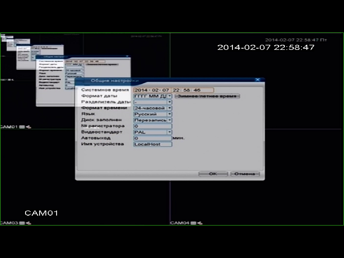

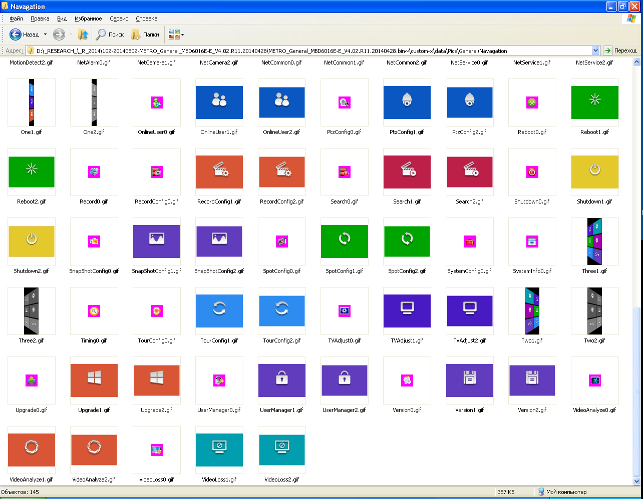

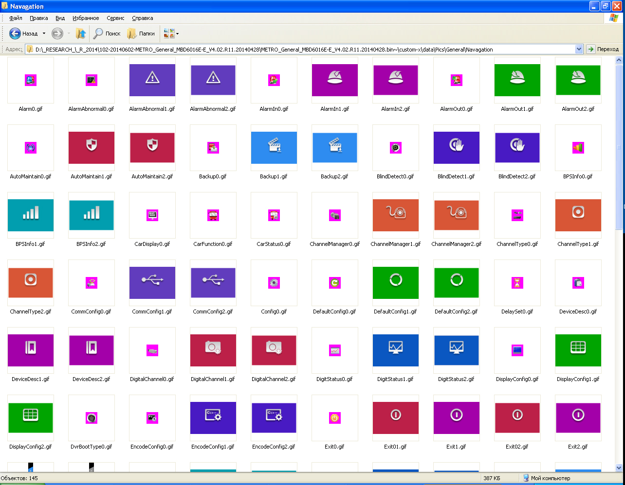

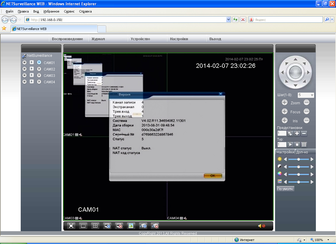

Имея на руках iDVR4100 на платформе MBD6504E от Дивитека, в руки попала прошивка от Поливижен PVDR-04WDS2 августовская 2013.
Собственно всё случилось само собой, даже без бубна, танцев и прочего.

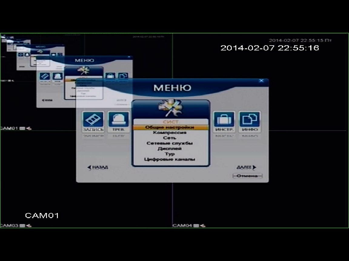

Прошивка обновилась с флешки в лёгкую и на экране уже логип Поливижена
Собственно тот кто хотел получить первое представление то фотки снизу.

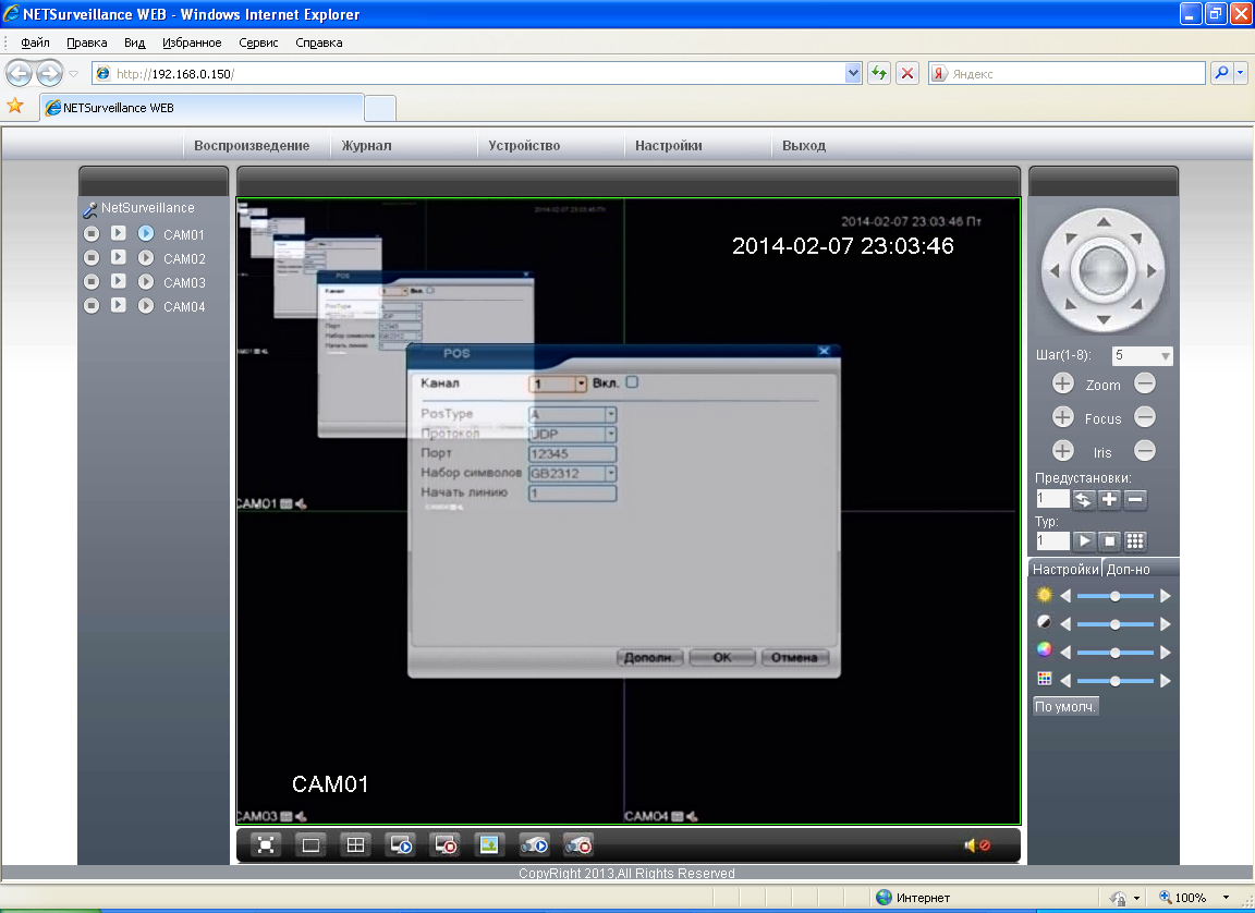

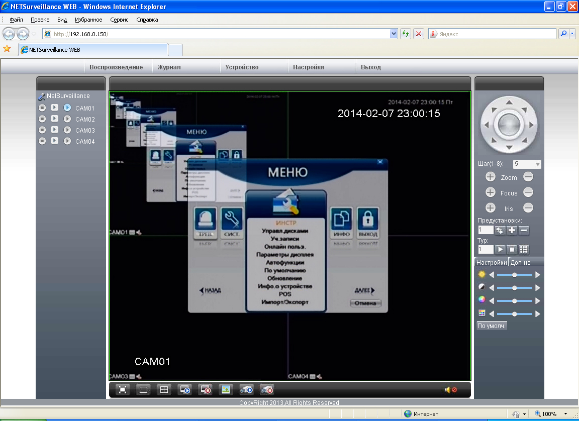

Меню интересное, даже пункт POS имеется интересный.
В Дивитековской прошивке его нет, значит чинайцы всё-таки что-то делают и для разных видимо разное и дают, хотя на вскидку я не нашёл в описании на Поливижене, что этот пункт делает. Может конечно чиныйцы по забывчивости воткнули его в меню ;)
Внутренне содержание прошивок практически одинаковое, те же, никакие дрова на свистки и всякое такое.
Дрова на микросхемы криптопамяти и т.д и т.п.
Ну это-то и понятно даже не взирая на различные сертификаты, названия и всё прочее. Ноги-то растут из одного места!
Даже предыдущая конфигурация с детекцией отработала на новой прошивке на ура даже без перенастройки а сама
Конечно при виде весёленького интерфейса порадовался, только потом понял, что порадовался за чинайцев.
Как лихо они поимели .....
Т.е. время и ресурсы и силы у них на разные весёленькие интерфейсы есть, чтобы нашим лопухам-бизнесменам впаривать одно и тоже но только в разных обёртках, а порешать вопрос с функционалом, у них на это время отсутствует.
Конечно как видно вэб интерфейс остался таким же. Фото только в режиме 4xD1. Вообщем всё тоже и также и никакой особой разницы.
Ну а если нет разницы, тогда зачем платить дороже.
Заказал тихонько у чинайцев, накатил прошивку свеженькую и радуйся. Какая там техподдержка, Зачем платить дороже и кого-то содержать если сделать ничего не могут
Может я не прав?
