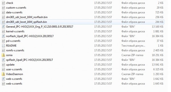

дошли руки опять до этой камеры. Итак на данный момент есть прошивка, которая содержит в себе файлы (во вложении) что именно нужно заливать из них на микросхему flash?

Если загрузчик живой и показывает что-то в логе TTL, то остановив загрузгу в u-bbot и дав команду printenv по списку шаблонов "run dr и пр." можно модульно восстановить устройство.
Все шаги описаны в инструкции по восстанвовлению.
Если же в логе тишина и загрузчик убит, то нужен цельный образ, для программатора, которого тут нет, но можно начать с загрузчика в начало флеша и далее по инструкции.
