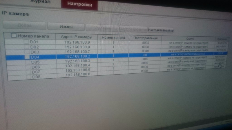

Спасибо за совет.
Но до какой версии поднимать?
P.S. Порт изначально прописывал 8899. Но когда ставишь автомат, то рег сам меняет порт ONVIF на 80-тый.

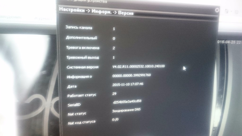

x555xx писал(а):Спасибо за совет.
У автора выше указан релиз на скриншоте. Модель камеры-то такая же

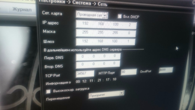

Re: DS-7108N-SN/P проблемы c ONVIF
Имеет тот же регистратор и прошивку, и проблему с камерой.
Что только не пробовал, сеть, подсеть менять, настройки IP, пароли. Ну не видит её и всё.
На что обратить внимание ?

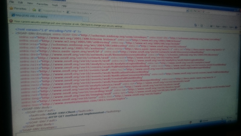

По последней фотке.
Порт ONVIF 8899
Номер канала 1
Пароль лучше убрать на камере и в настройка тут тоже.
После настройки перезагрузить камеру и можно регистратор, потому как сколько попыток доступа они осуществляют х.з. и может быть просто бан.
Также у хика существует возможность, помимо ONVIF настроить устройство как Custom.
Например как-то, по одному запросу, человек не мого подключить к этому регистратору дахуа камеру.
По ONVIF не подлючалось ни в какую, а вот в режиме custom, я сделал.
Тема засвечена на другом ресурсе скриншотом.
Либо подключать камеру как внешнюю, тогда будет работать точно, т.к. камера XM, будет точно в одной подсети с регистратором, если конечно аджрес у камеры настроен соответствующей, и не будет ошибки в запросе по ONVIF, как оно бывало с этими камерами.

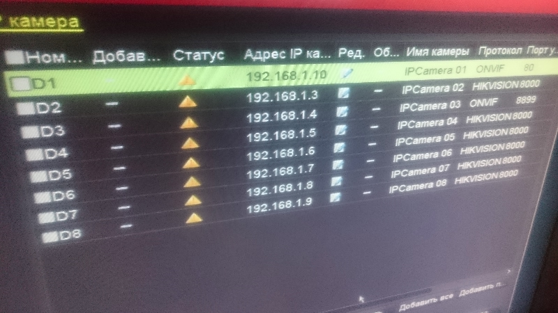

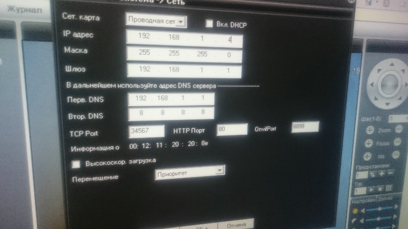

Выставил в настройках сети внутренний адрес 192.168.1.1
В камере Ip 192.168.1.10 без парооля, протокол ONVIF, порт 8899, результата нет (
