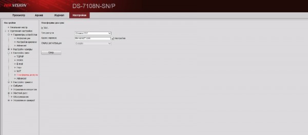

fly1111 писал(а):А где в регистраторе находится адрес облака? Есть NVR Hikvision DS-7108N-SN 2 штуки прошивка V3.0.7,Build 140805 и NVR Hikvision DS-7116N-SN на облако попасть не могу. Через телнет захожу на регистратор дальше найти ничего не могу.
У меня тоже была проблема с данным NVR. Проблема решается обновлением прошивки. Обновил до V3.0.13 кажется и проблема решилась.
В новой прошивке есть пункт для управления облаком. Смотри фото.
С камерами ситуация похоже.
Re: NVR Hikvision DS-7108N-SN / P и Ezviz.
Сообщение iTuneDVR » 24 апр 2016, 01:04
Это оно да, только строка ввода там конечно стерпит все, что напишут, но работать будет только то, что должно!
Тут явно они исправили свой прокол и вынесли в веб, что нужно было давно сделать.
Благодарствую за отклик!

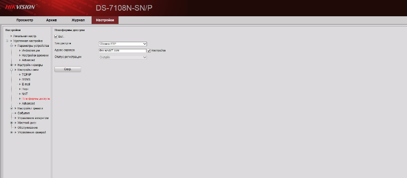

Скрин с регистратора есть. На камере точно так же облако меняется.

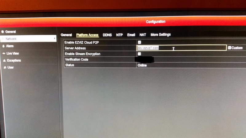

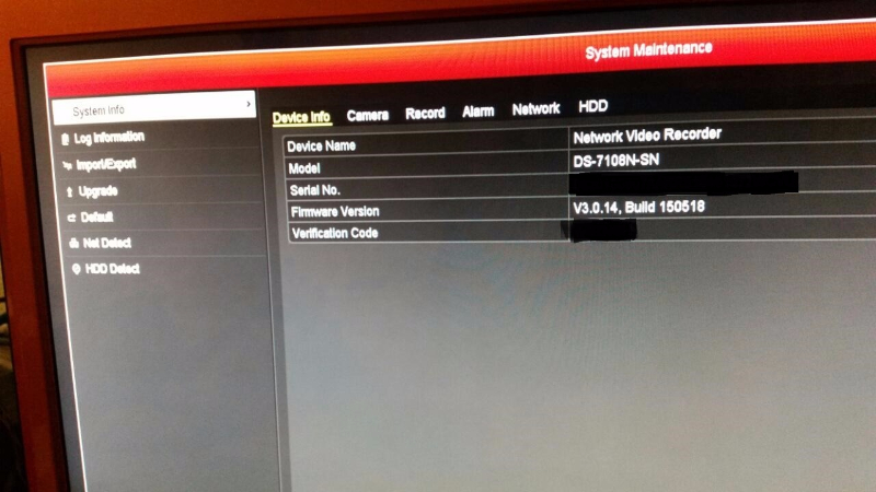

Постепенно вникаю в тему. Прошил прошивкой "NVR_(71-4,8?-SN)_V3.0.14_150518.zip" регистратор 7108. Все ок. Облако завел. Язык правда обещали русский. Остался английский или китайский на выбор, но это не парит. На заводские сбрасывать ничего не собираюсь.
Осталось запустить облако на 3х устройствах HIK из 7ми. :) Самое главное еще не решено. Буду искать чинайскую прошивку на 7116
