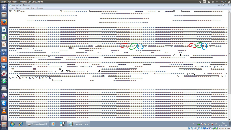

Добрый день всем! Имеем PVDR-0854 от Polyvision. Админский пароль неизвестен, соответственно никаких сис. настроек сделать невозможно.

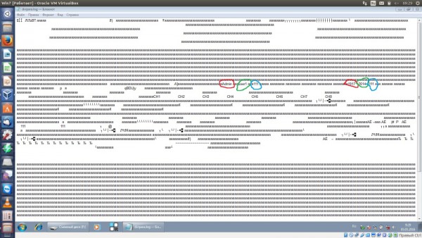

Надо было добавить несколько камер и настроить просмотр по сети. Войти в рег можно было только по созданному предыдущими установщиками логину - 111, ручками подобрал пасс, оказался такой же -111. Естественно под этим аккаунтом никаких необходимых настроек сделать было невозможно. НО МОЖНО БЫЛО СДЕЛАТЬ БЭКАП СИС. НАСТРОЕК НА ФЛЕШКУ. В результате имеем
файл конфига и открыв его в блокноте можно увидеть пользователей и их пароли. Если "кракозябры" будут совсем нечитаемы, то поменять кодировоки. Может эта инфа кому-нибудь пригодится! :)

Тут конечно свезло, но в дальнейшем наверное ход такой: снимаем дамп, тут разные варианты, и в открытом виде по сути можно увидеть пароль с файле данных. По видимому он как есть выгружается.
