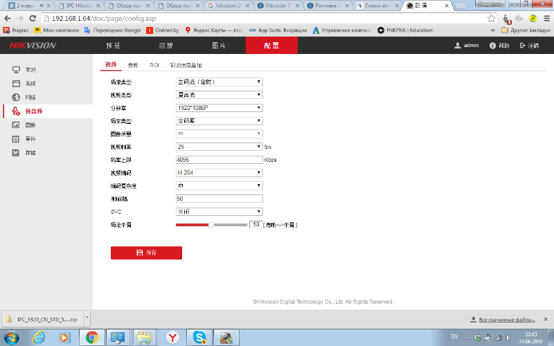

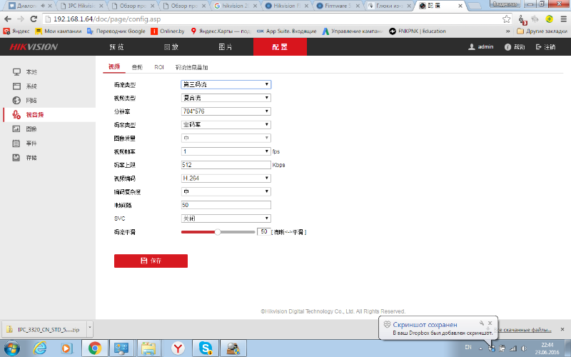

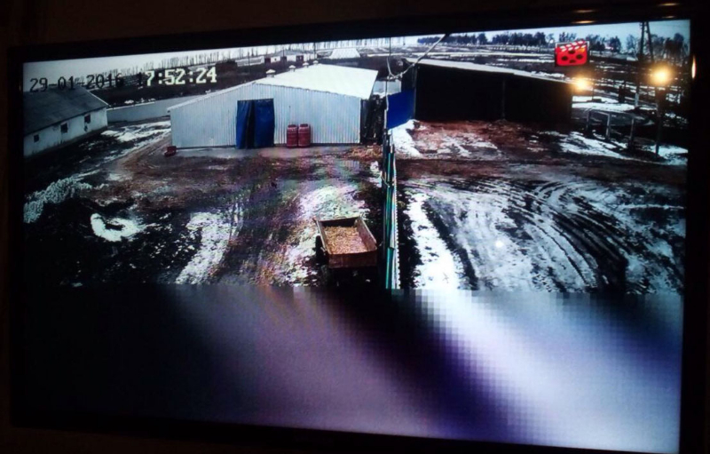

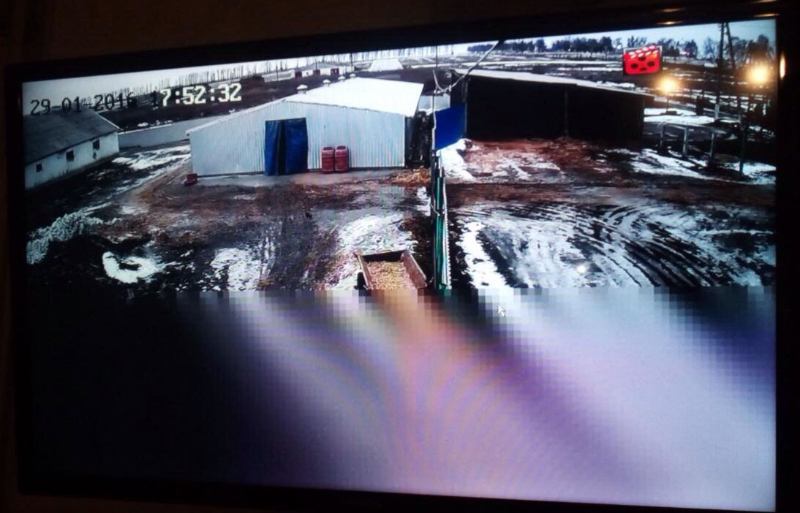

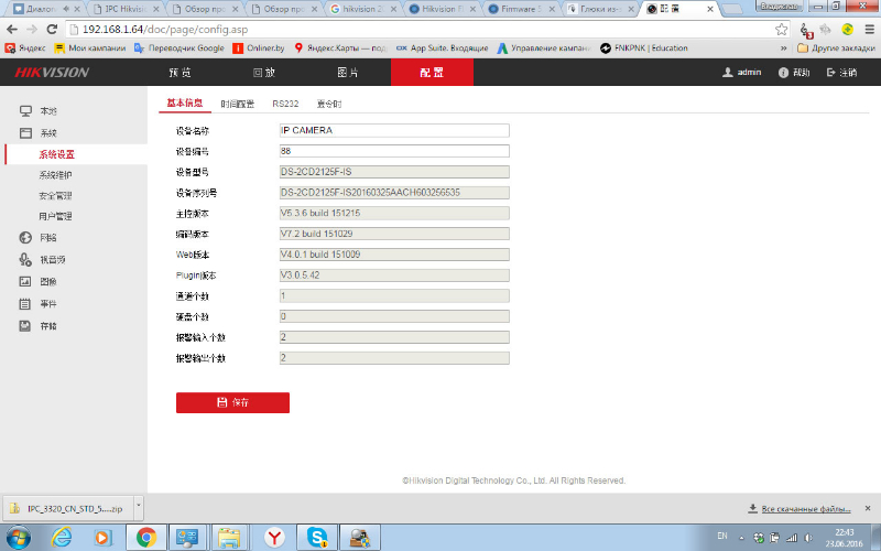

Собственно, вылез такого рода косяк.....
Имеется регистратор Ds-7104N-SN/P
Камеры:
DS-2cd2020F-i
DS-2cd2125F-IS
DS-2cd3T25-i8
К сожалению, камеры без мультипрошивки, только китайский язык...соответственно, добавлялись в регик по онвиф....и тут вылез вот такой интересный эффект на картинке)
Мое мнение- это все онвиф (хотя, может и питания не хватало, но это же PoE) , работали бы они по протоколу хика, не было бы таких причуд...(НАВЕРНОЕ) ;)
Какие ваши мысли по этому поводу?!)
Размытость картинки- это временный эффект, буквально пару секунд и все норм....но с определенным периодом....
Спасибо

Вижу добавил скриншотов!
По сути фоток с монитора там где внизу размытие, то скорее всего это потеря информации о кадре и попытка его достройки.
Эта версия по форме тянущегося шлейфа и соотвественно надо думать почему.
Добавить принудительного охлаждения на радиатор, который на процессоре. Открыть корпус например.
