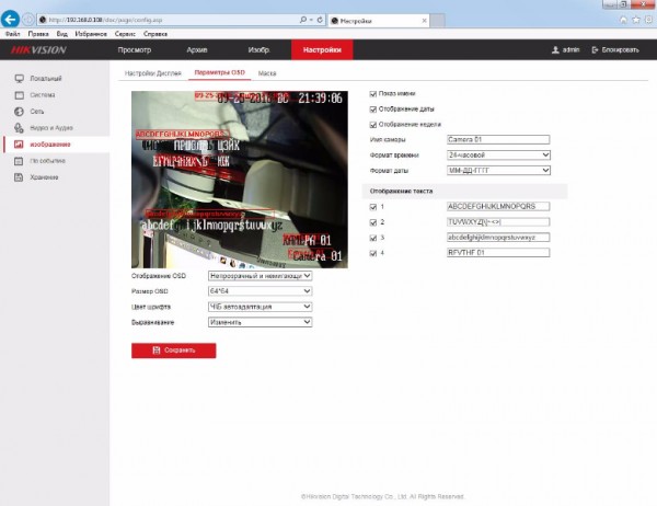

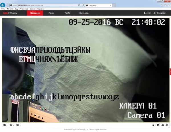

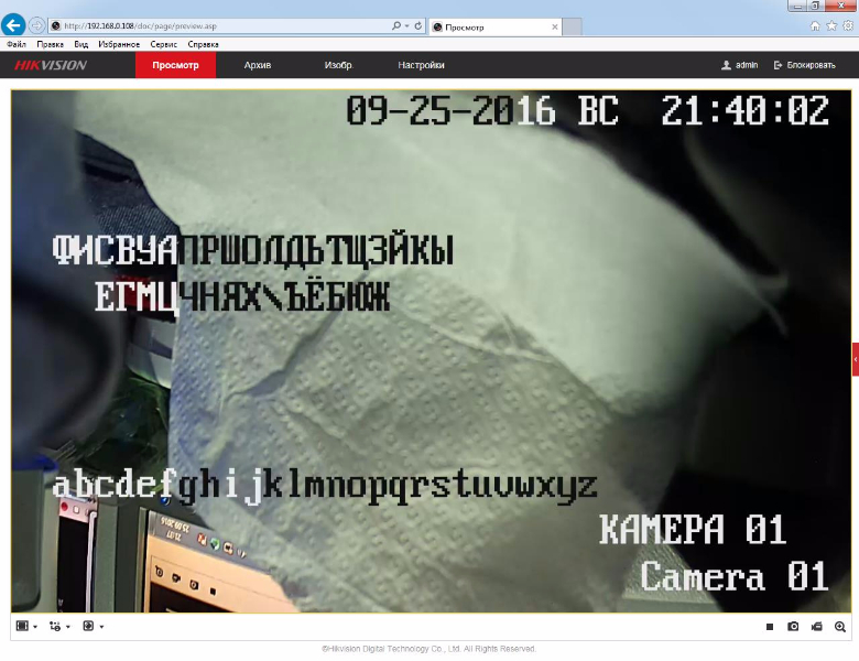

Разбираясь с рядом исходников решил уделить немного времени правильной русификации OSD титров в IPC HIKVISION R2 серии, которой к тому же там совсем не было!!! ;)

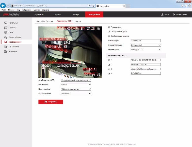

На скорую руку решил вопрос шрифтом и небольшим фиксом основного приложения. Заменил большие латинские на большие русские по клавиатурной раскладке: QWERTYU.... -> ЙЦУКЕНГ
Вообщем в латинской раскладке смотриши на русский буквы и пишешь то, что требуется и в титры накладываются так как надо.
Литеру Ж перенес на | т.к. был перехлест с двоеточием : и время отображалось не айс ;)
Решение оформил, как обычно, в виде пользовательской прошивки. Обновляется как через TFTP так и через WEB и др. способы
День недели тоже на русской, двумя большими русскими буквами. Надеюсь не стрёмно смотрится. ;)

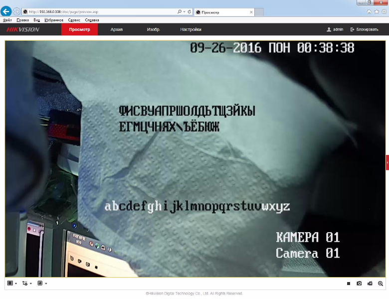

Re: Русские титры OSD в IPC_R2_EN_STD_5.4.0_160401
Сообщение iTuneDVR » 26 сен 2016, 01:38

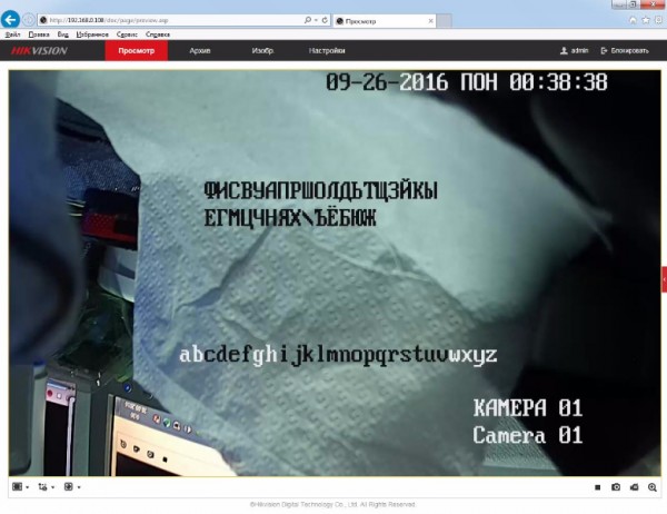

Подправил день недели на три буквы ;)

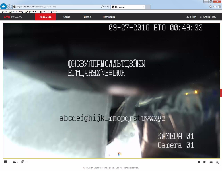

Сообщение iTuneDVR » 27 сен 2016, 01:51

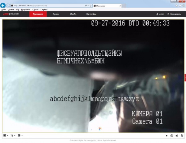

Другой вариант шрифта
