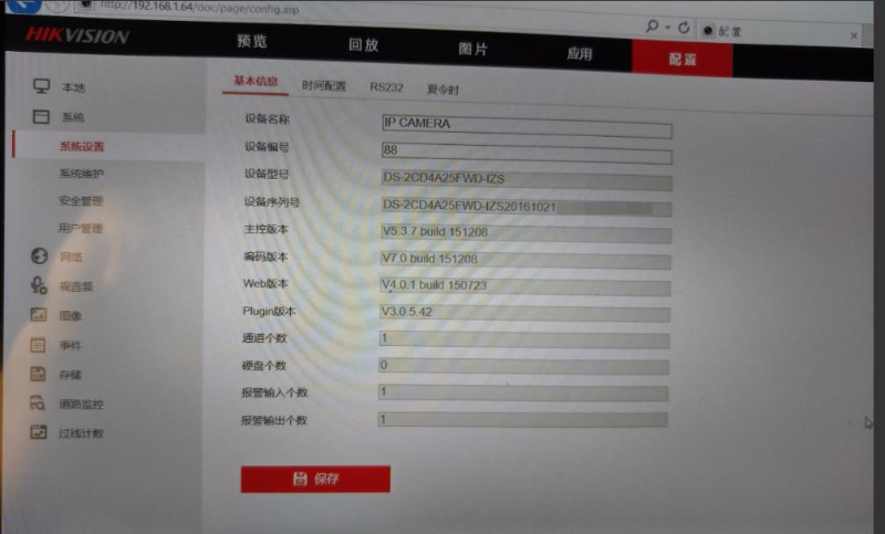

Подскажите может кто знает как. Изначально у китайцев заказывал как-бы европейскую камеру DS-2CD4A25FWD-IZS. Камера пришла с прошивкой 5.3.7_151208. Так как камера бралась для фиксации автономеров, выяснилось что в этой прошивке этой функции не было. Было предпринято решение прошить 5.3.8 европейской уже с этой функцией ЛПР. но прошивка не лягла. и скатилась в свою резервную 4.0.8 в которой нет вебморды. Китайский продавец начал отмораживаться. Помог друг с соседнего форума, который столкнулся с такой же проблемой. и прислал свою 5.3.7_151208 - благо камеры одной серии R4. И прошивка легла нормально, правда пока все на китайском. Вот такая история.
Помогите получить английский. Уже все что нашел по форумам перепробовал. Заранее спасибо.

Благо или нет, что R4, но прошивка для чинайской камеры должна быть чинайской и подниматься по TFTP должна только от чинайской прошивки, иначе ....
Прошивку в почту на iTuneDVR@yandex.ru для понимания о чём речь.
Продавец точно ничего не вышлет, потому, что у него нет её.

Исправил название камеры в изначальном посте с DS-2CD4A24FWD-IZS на DS-2CD4A25FWD-IZS, согласно скриншоту присаланному в почту. Серийный замазал!
Вообще с камерой (возможно это и не подходит, но должна) хотел получить функционал "фиксация автономеров + фиксация лица водителя" - как это делают в полиции.
Кстати заметил что скриншот прошивки показывает несколько не тот серийный номер что на камере отпечатан и на коробке. Ну не с_ки китайцы.

sva1612 писал(а):Кстати заметил что скриншот прошивки показывает несколько не тот серийный номер что на камере отпечатан и на коробке. Ну не с_ки китайцы.
Запросто такое может быть!
Вместо CCCH что-то, а сам номер совпадает?

Вообще не совпадает.... 100% с_уки.
Так для информации..... не берите камеры у этого продавца Mrs. Tina Fang Shenzhen FTY Technology Co., Ltd.
Вообщето сложилось некоторое предположение что есть китайская прошивка в камере, а на нее накатывают мульти режим. Продают как мульти. Поэтому и прошивок нет чисто мульти для китайских камер.
