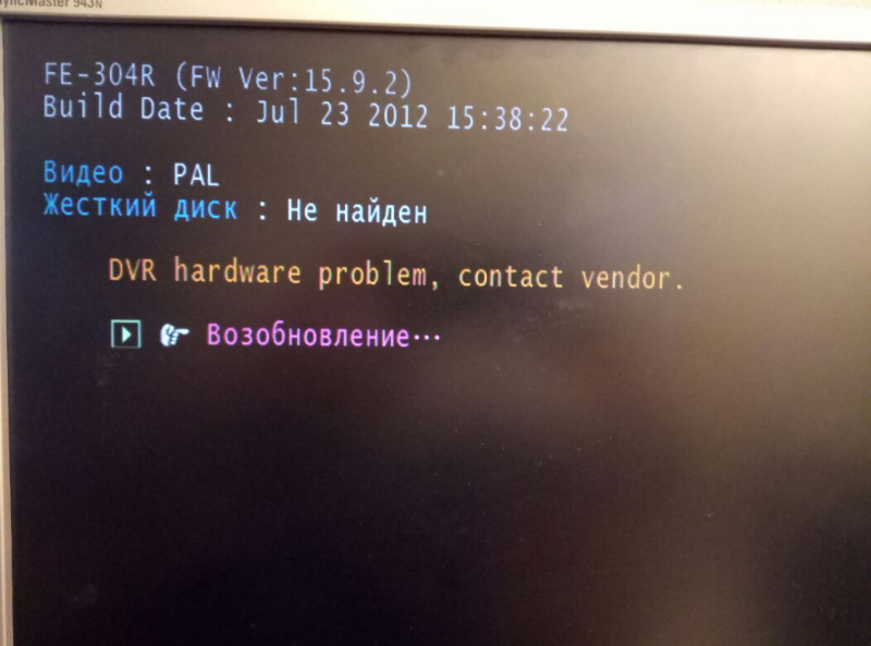

Добрый день! Есть регистратор FE-304E. Версия ПО FW Ver: 15.9.2 Build Data: Jul 23 2012 15:38:22. Самопроизвольно перегружается примерно через 10-15сек. Жесткий диск отключен. Нажатием на любые клавиши загрузка не останавливается. В инете прошивку не нашел. Может есть у кого-нибудь прошивка на этот аппарат?
версия ПО

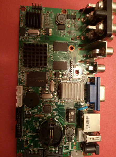

плата регистратора

Чудная картинка!
Что говорит фалкон?
В целом по виду как плата от ранних XM
К TTL подключался? Что в логах загрузки?

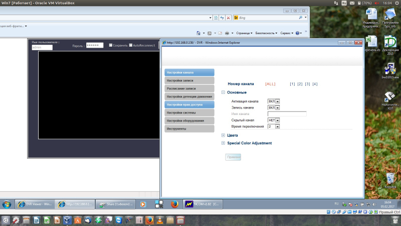

web-ка
