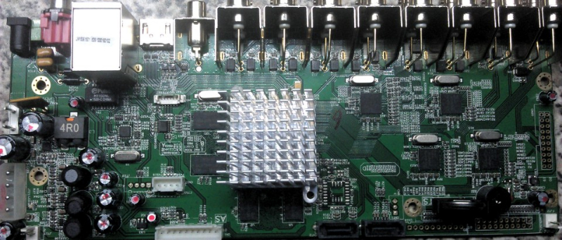

Здравствуйте! китайский регистратор на Hi3531, темный экран, не стартует. Все напряжения присутствуют. На пинах UART напряжения: GND, 3.2V, 0,7V. Соответственно UART молчит. Т.к. на этом процессоре UART имеется на борту, то есть сомнения в целостности процессора. SPI FLASH MX25F12835F. Дамп флеши отправил на почту. Подскажите, пожалуйста, живой загрузчик или нет. И если нет, то какой может подойти к данному регистратору? Спасибо!

Да, в присланном дампе каша в загрузчике и всём остальном.
Потому и ти-ши-на.
По виду полученного дампа, всё точно также как у волны Dahua, RVi регистраторов, которая недавно захлестнуло мировое пространство!
Единственный нормальный раздел, который открылся, это конфиг, в котором есть настройки регистратора, учётки и т.п.
Одна учётка admin.
Нужен образ загрузчика, чтобы залить его на программаторе, а дальше ...
Т.е. сливаем дамп, можно и программно, со сходного и пробуем, однако всегда есть нюансы!!!

Маловероятно что найду "донора"...попробую дернуть чинайца на предмет прошивки

А в чём сомнения?
Берем подходящую прошивку XM, под 3531 и распаковываем загрузчик, правим его как надо и вперед.
Плюс конечно и другие шаги надо делать и конечно будут грабли вылезать, обязательно.
Но, даже, если регистратор новый и тебе выдадут дамп (чего я никому не рекомендую делать) по причине того, что получится реальный клон и потом все начнутся страдания другого плана!!!
Лучше максимально подобрать регистратор и внимательно изучить исходный образ. Может быть в данном модели, служебная информация находится в отдельном криптомодуле и будет всё нормально!!!

Сомнения в том, что вряд ли смогу найти 16-ти канальный рег+ AHD+Hi3531, да еще с возможностью над ним покуражиться

Ну есть и другой путь, описанный рядом. Прошивка и ....
Re: Китайский CK-7016AHD: не стартует, темный экран
...хотя погорячился я...есть возможность. У нас некий торговый дом завез линейку видеокамер и регистраторов под своей торговой маркой, а берут в китае на хм, вот у них и попрошу подходящую прошиву. Спасибо за пинок в нужном направлении

Добрый день! Рег в строю. На просторах инета нашел прошивку именно на эту плату. Залил во флеш...рег загрузился сразу без бубна. Спасибо iTuneDVR за подсказки.
