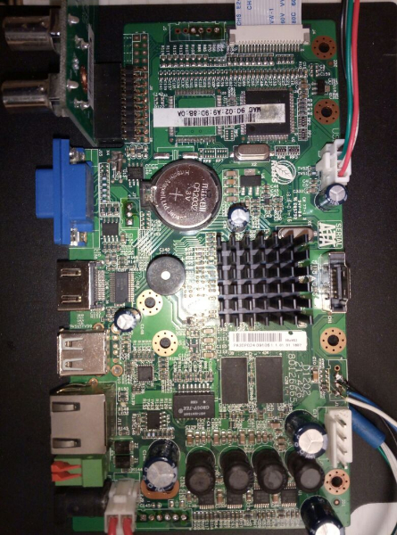

Добрый вечер! Попал в руки очередной аппарат. "Мертвый" загрузчик. Поиск привел к этой прошивке http://fa.itservice-bg.net/dumps/39639_DH-DVR3104H.zip. Залил через программатор во флешь, рег стартанул, но на мониторе чернота. Лог загрузки:
