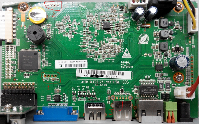

На плате есть в разных местах 2 рядка по 4 конт.площадки.
На одном 0v, 5v, 0v, 0v
На втором 5v, 0v, чего-то бежит, 0v
Там где чего-то бежит попытался читать терминалом на разных скоростях - не опознаёт. На 115200 похоже на нули и иногда проскакивающие 2-3 буквы.
Пока тупик. Может надо на другом рядке где 0v попробовать подтянуть резистором к 5v?

Фото платы в нормальном качестве с пометками куда подключался.
Пробовать разным софтом с правильным подключением всех контактов!

пометил красным 1 - там где чего-то бежит на контакте №2.

По com-порту бы кто ответил. На фото красным пометил 3 варианта, на первом 2-я ножка чего-то выдаёт. Второй вариант и 3й -ничего. Причём 3й думал USB, он рядом, прозвонил тестером средние контакты, они вроде с USB не звонятся.
