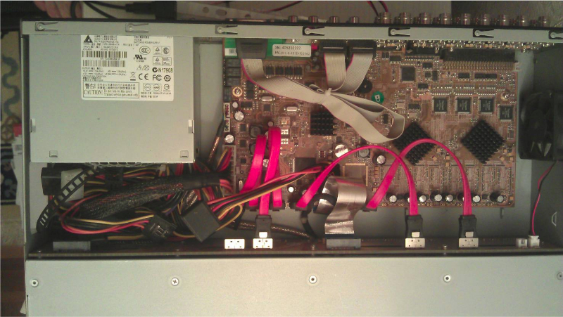

Вот такой раритет. В названии темы суть проблемы.

LTV-DVR-1660-HV перегружается через каждые 2-е минуты
Re: LTV-DVR-1660-HV перегружается через каждые 2-е минуты
Обычный хик и ничего особенного.
Можно конечно поискать прошивку хиковскую под аппарат, но видимо проблема с DSP и ...
Мне кажется или ёмкости подвздуты?
Радиаторы рядом оба горячие?
Радиаторы примерно 40-45 градусов, кондеры действительно вздутые, но уже поменяны. Прошивка имеется, но скудное окружение.
Та там надо только дать команду update при запущенном хиковском TFTP и уложенном в каталог с ним файлом прошивки digicap.dav
Поменяны до снятия лога или ?
Существенные изменения после замены емкостей есть, без замены прошивки?
На hikvision.msk описано достаточно случае по выходу из строя подобных динозавров по причине DSP, поэтому готовься к любому раскладу!!!
Изменений нет...прошился - результата нет...Скорее Вы правы - DSP
Стоит немного всё-таки присмотреться к плате, может кроме кондёров что-то еще.
Снова перепаял емкости, которые были запаяны на местах вздутых и вот уже пол-часа полет нормальный, перезагрузки нет. Видимо какая-то емкость попалась бракованная. И традиционное СПАСИБО!!! "зоркому глазу" iTuneDVR-у!!!
