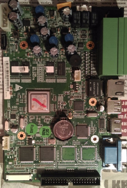

Есть 2 видеорегистратора SPYMAX RA-1208A. 8 каналов CPU TMS320DM8147BCXE1, Flsash MX25L12845EMI-10G. Оба не подают признаков жизни. Думаю дело в слетевшей прошивке. Все напряжения на платах присутствуют, генерация на всех кварцах есть. Обращение к flash тоже. Подцепился к RS-232 - ничего. Слил дамп с обоих регистраторов https://...
Прошу помощи!

Ссылку на дампы я снял, потому как там может оставаться и персональная информация.
В обоиз дампах в загрузчиках каша, поэтому.
Судя по тенденции, как и в других схожих ситуациях.
Выпиваем флешь, заливаем рабочий загрузчик, а дальше по плану ...

Дайте ссылку на загрузчик!

Сообщение GrukhvinEV » 16 апр 2017, 13:36
Починил ))
