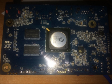

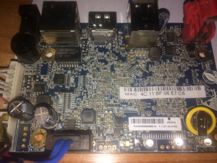

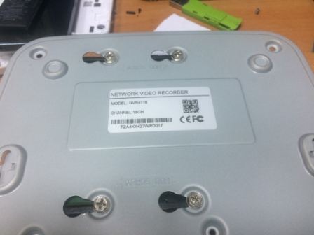

Добрый день! Вначале немного инфы: Попал в руки запароленный регистратор, внешне как Dahua NVR4116, белый, только без брендовой надписи. Фото такие:
Своя прошивка была полуживая... Удалось прошить последней прошивкой с сайта dahuasecurity.com DH_NVR4xxx_Eng_P_V3.202.0000.1.R.20170221
Выставил дату 31/08/2016 и по подсказке подошел 061332.
Старый руссификатор не подходит и ранние прошивки не принимает... не критично, но клиенту хотелось бы... Есть варианты?

Восстанволение по инстуркции через RS232 или адаптер TTL
Последнюю фотку в хорошем качестве.
По моему справа на фото нужный разъём.
Скорее всего +5(3.3), Gd, Rx,Tx
Прозвонить тестером!
