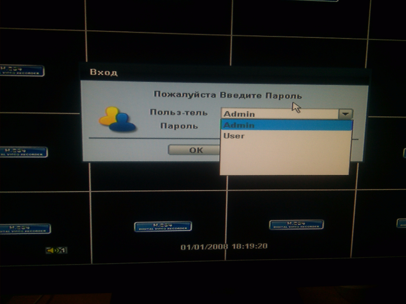

Здравствуйте!
Видеорегистратор Jassun JSR M-1600 пароль и ip неизвестны.
При вынимании батарейки время сбрасывается на 01012008.
Помогите

Фотку меню регистратора, желательно с нажатием на значёк переключения ввода.

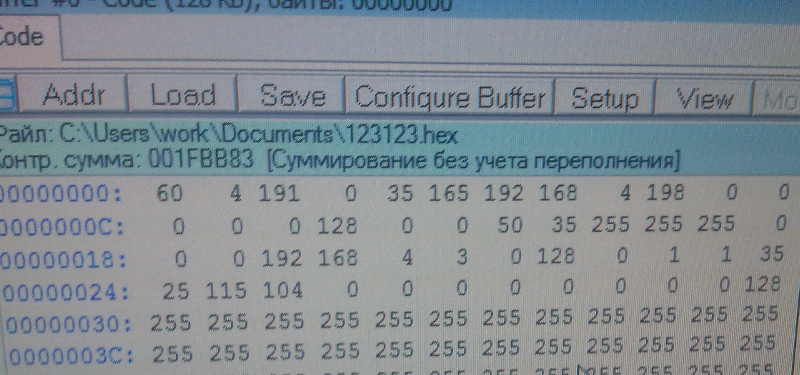

выпаял флеш считался ip адрес и ещё какие то кракозябры. по ip не по телнету не по ssh не отвечает

на разъеме сзади написано rs 232. кабель обычный. RX TX менял местами не реагирует. именно этой микросхемы памяти в доступном мне программаторе не было поэтому при считывании выбирал другую. все что считалось на фото в 4 посту дальше fffffffff. Думаю считалось криво буду искать другой программатор хотя размер верный 64 Кб. Не может же быть отдельной микросхемы где только ip адрес хранится.

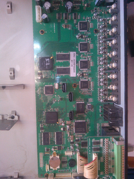

IP живой, на веб морду заходит, требует пароль. Завтра скину фото платы может не ту микросхему выпаял.

64K - не маловато ли?

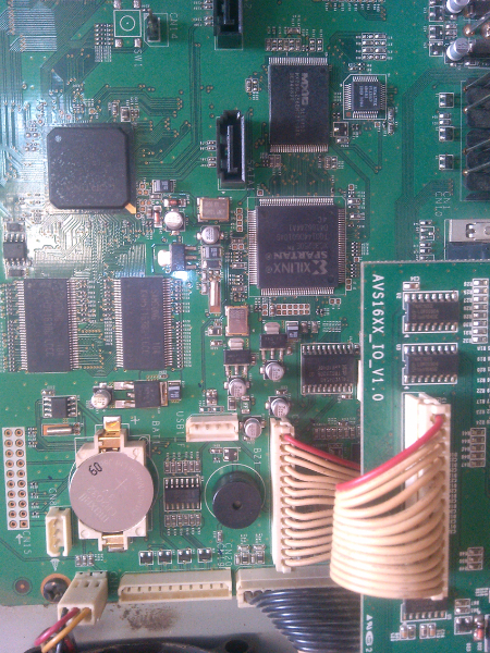

Может на плате есть кнопки, перемычки и т.п.
Фото платы в хорошем качестве?

Сообщение Drovcheg » 06 апр 2017, 10:33
https://drive.google.com/file/d/0B4oyfJ ... sp=sharing
На данный момент самое лучшее качество.

название микросхемы флешь озвучьте или на фото покажите с какой считывали
