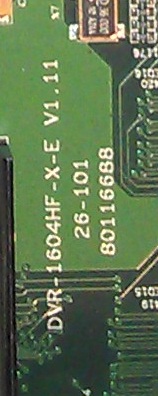

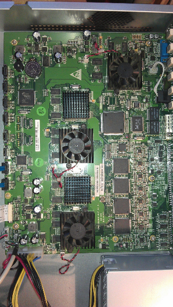

Добрый день! Аппарат FE-916DE, не грузится, все необходимые напряжения на плате присутствуют, подходящую прошивку не нашел (судя по юзер мануалу интерфейс от Dahua). на плате явно нет UART-а, зато есть RS232 на задней панели. Лога загрузки нет (пробовал NCOM, PuTTy, HT). Дамп флеши слил, отправил на почту iTuneDVR для исследования, так сказать ;)Может у кого есть прошивка на этот регистратор?
плата FE916DE

Может тогда есть смысл поднять радиатор и посмотреть марку процессора, а тогда под него залить какой-нить boot, а если после этого "поднимется" RS232, тогда по-накатанной по-блочно, при наличии прошивки, конечно :)

Непонятно, что там ремонтировали и как но судя по результату во флеше неправильно, а так, модель на корпусе совпадает с тем, что там извлеклось.
local Hardware =
   board =
       name = "DVRxx04HF-X-E",
       version = "x.xx",
       extInfo = ''
return Hardware;
Re: FE-916DE нет загрузки
Сообщение fobos » 05 апр 2017, 21:17
тогда это "DVRxx04HF-X-E" и буду заливать

Вообщем на регистраторе стояло вот это
General_DVRxx04HF-X-E_Eng_P_V2.608.0000.1.R.20111205.bin
и он хитро подзачищен, потому и не стартует.
Вообщем всё по плану и как уже рука набита на этой теме ;)
