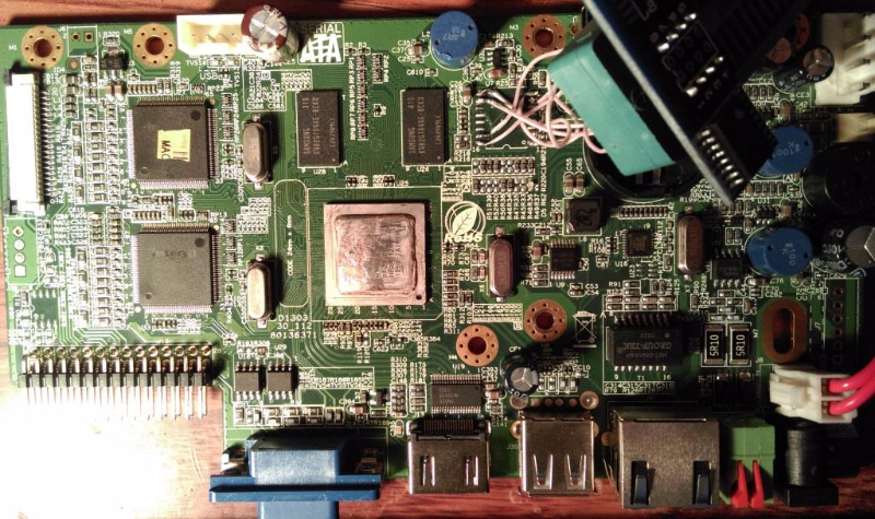

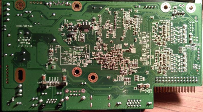

RA-1216L нужен дамп, прошивка или загрузчик. CPU HI3521 Flash MX25L12845EMI-10G.

Задача восстановления стоит перед тобой, а не передо мной!
Без вводной и первичной информации говорить особо не о чем, раз нет толком опознавательных знаков, кроме модели CPU.
Тут ресурс в большей степени мотивационный ;)
Дамп на руках и всё сказанные выше только на основании информации из дампа.
За загрузчик:
Пробуем искать под эту модель CPU прошивки, под соответствующее количество каналов и отсюда может быть и решение.
За вирусняк:
Данные из дампа показали
К тому же в системе дополнительный аккаунт system с комментом your_device_has_been_hacked_please_secure_it
Но и исполняемые модули тоже присутствуют под разные платформы.
Поэтому это очень должно волновать т.к. под угрозой и другие устройства из той сети!

Фото передней и задней панели с разъёмами?

Есть и другой вариант: подобрать прошивку по форме русификатора, который извлекается из прошивки!
Причём прошивка релиза от 2.616 и выше!!!
