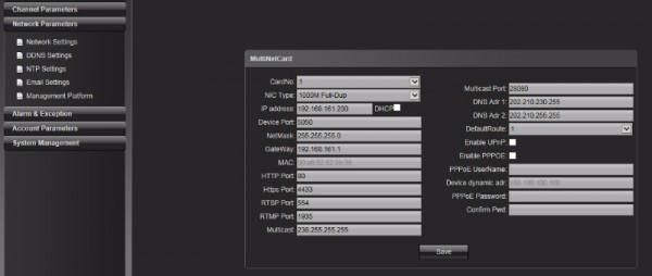

Проблема в том что не могу настроить просмотр с Iphone по IP....все правильно сделал пробросил порты, программа iDMSS lite, прописал адрес и порт рега 5050 по умолчанию и логин и пасс и не фига не получается((( через браузер по 80 порту могу смотреть. Порты проброшенные наружу 80, 5050, 554

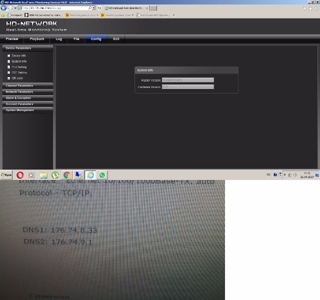

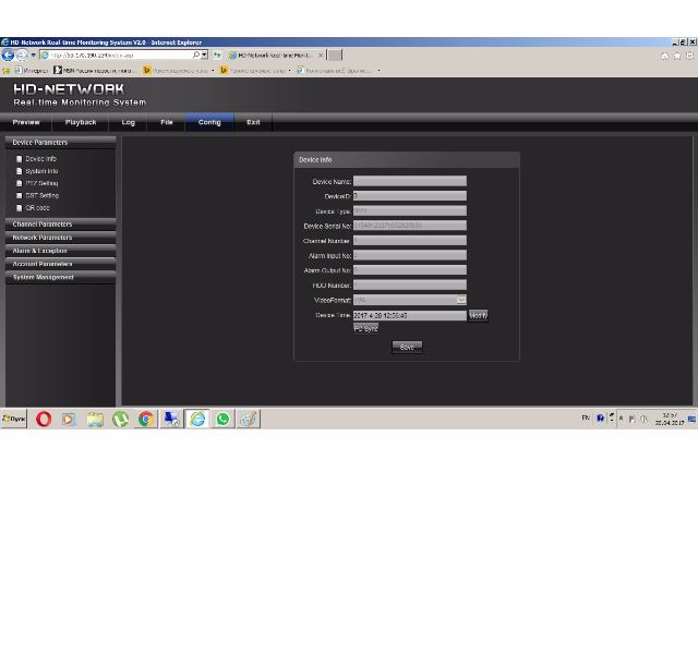

Приложить скриншот с меню регистратора с версии прошивки!
Это дахуа переклейка шильдика или ОЕМ вариант?
Если имеются реальные прошивки для данной модели, то указать на них.
Всегда есть нюансы в настройке мобильного клиента (смотря где в какой сети находишься), для доступа к регистратору.
Для начала разберемся что это такое за устройство, а дальше!!!

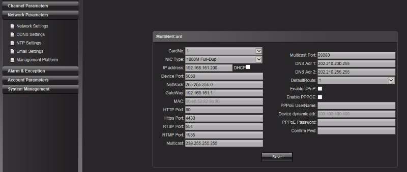

скриншоты приложил.
в магазине сказали что с iphone будет работать только с приложением Goolink. Поставил приложение, работает при настройки через сканирование QRcode . Но мне надо настроить желательно через ip и в приложении iDMSS lite, Smart Meye или Neutron NMSS Lite.
Re: HELP! Видеорегистратор PROLINE PR-E4L1041
Сообщение iTuneDVR » 20 апр 2017, 14:19
Ну, это совсем не Dahua, поэтому iDMSS не обязан работать с ним!
