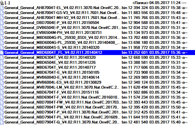

Вырезал из старого дампа romfs-x.cramfs
file romfs-x.cramfs
romfs-x.cramfs: Linux Compressed ROM File System data, little endian size 4116480 version #2 sorted_dirs CRC 0x9b2941fa, edition 0, 1446 blocks, 313 files
распаковал zImage.img и что дальше у меня 109 прошивок по каким критериям сравнивать
НЕ ПОНИМАЮ

Распаковывать его не нужно, там по сути самого zImage сразу будет видно, подходящий он или нет.

нашел TANTOS H.264 Шасси (Main Board): T80B-3520D v1.02 загружается показывает картинку и меню интерфейс , но не камер не видит видео входов . Hardware" : "MBD6704T" у меня коммутатор NVP1914 а на той модели NVP1918
в моей дампе custom-x.cramfs.img user-x.cramfs.img повреждены
попробовал прошить MBD6704T-E получил полоски,..

Есть и MBD6304T на этом камне, а MBD6704T более поздняя как мне кажется.

MBD6504E не загружается полоски, MBD6304T -мусор на экране

составил список регов какие мне в первую очередь попробовать AHB MBD MVB NBD я не знаю расшивровку

У тебя старый аналоговый регистратор и отсюда все вытекающие.
Может быть он вообще R10 серии

То есть проц у меня hi3520 а Video Decoder аналоговый, то есть может быть платформа R10 пробовать шить?
MBD5504T-B
MVB5504E-E
MBD5204S-S
и все размер маленький 6-7 мегобайт да еще без u-boot

Есть исходный размер флеша, есть рабочий блок rootfs, на который можно ориентироваться, как по структуре, так и по содержанию как минимум.
Аналоговые регистраторы не так давно и были, еще в 2013 3-в-1 варианты.
