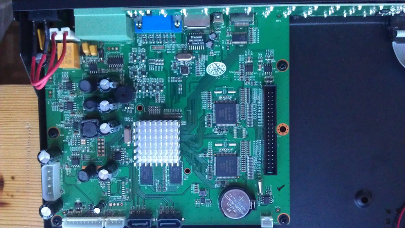

...аппарат висит на "матраце"...дамп в почте

Falcon Eye FE-0216DE нужна прошивка
Re: Falcon Eye FE-0216DE нужна прошивка
Матрац - беЗспорно у XM.
Интересно.
Видимо тот кто, портит прошивки, совершенствует саму эту тему, потому как картина меняется, чтобы усложнить во многих ситуациях само восстановление.
Вообщем всё в дампе об это явно указано.
Только наличие матраца по сути дампа тоже очевидно, потому, что дальше грузить нечего.
Чем блещет Falcon?
Интересно.
Чем блещет Falcon?
если имеется ввиду техподдержка, то ничем не блещет, т.к. еще не обращался...все равно в выходные никто не ответит.
Возможно прямой вопрос прошивки, даст прямой ответ и решение вопроса.
А дальше уже как было и не раз, по модульно
терзают смутные сомнения по поводу прошивки по-модульно: у них прошивки если XM то с расширением *.fwi...при распаковке модули не обнаруживаются (или знаний не достаточно)
fobos писал(а):терзают смутные сомнения по поводу прошивки по-модульно: у них прошивки если XM то с расширением *.fwi...при распаковке модули не обнаруживаются (или знаний не достаточно)
это не про XM
жду понедельника
Судя по характеристикам, приведенным у них на сайте, можно найти сходный на дивитеке или поливижене и ....
А так, да, понедельник
iTuneDVR писал(а):Судя по характеристикам, приведенным у них на сайте, можно найти сходный на дивитеке или поливижене и ....
можно конечно попробовать, не пропадать же выходным
