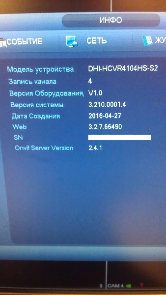

Добрый день! Подскажите, пожалуйста, как быть: имеется новый регистратор, хочу слить через TFTP (чтобы не снимать флешь) полный дамп флеши, останавливаю загрузку, но команды 'printenv' и др.не принимаются...предлагает ввести help, но на help никак не реагирует.
U-Boot 2010.06-svn2232 (Apr 27 2016 - 11:45:13)
Check Flash Memory Controller v100 ... Found
SPI Nor(cs 0) ID: 0xc2 0x20 0x18
Block:64KB Chip:16MB Name:"MX25L128XX"
SPI Nor total size: 16MB
In: serial
Out: serial
Err: serial
chip type hi3520dv300
DPLL:400Mhz DDR:1600Mhz
APLL:800Mhz VPLL0:162Mhz
phy id:0x1cc816
nice find PHY RTL8201 on higmac
find_inode failed for name=hwidconfig
hwid_gpio_val=0x51
Hit any key to stop autoboot: 0
Abort
hisilicon # printenv
Unknown command 'printenv' - try 'help'
hisilicon # help
hisilicon #
