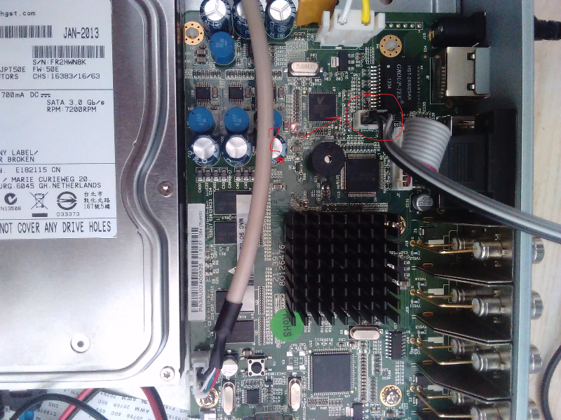

После сбоя в сети(перегрука с вылетом трансформатора) перестал закружатся DH-DVR0404HF-AN (красный индикатор на плате и все)! Читая прошлые темы собрал usb-com ch340 подключил к трехпиновому контакту на плате! NCOM конектится ! но на сайте DAHUA нет конкретной под этот аппарат прошивки,пробовал три разные,вроде льются--- но аппарат так и молчит......у кого есть опыт востановления этого DVR поделитесь :roll:

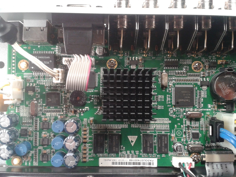

veter737, плата похожа на Вашу?

Да--она!

Трех пиновый вверху слева это СОМ --правильно?? на среднем пине - почти -10вольт...В NCom-- крокозябры ,да и то не всегда! Кабель Com-usb на c340 чипе...есть адаптер usb-rs232 TTL тож на ch340 что с одним что с другим в Ncom тишина((

Напряжение 12 вольт и 5 вольт присутствуют, при включении или сбросе кнопкой на плате мигает зеленый индикатор сети!
трех пиновый это COM??? на трех пиновом -9,5вольт на одном и около вольта на втором контакте ну и земля
Передник и кабель USB-COM на GH340 ДАННЫХ никкакх не получается получить(программы терминал1,9---NCOM)
Вечером попробую со старым компьютером с родным ком портом

На дахуа 4-х контактный разъём +5(3,3), Gd, Rx,Tx
