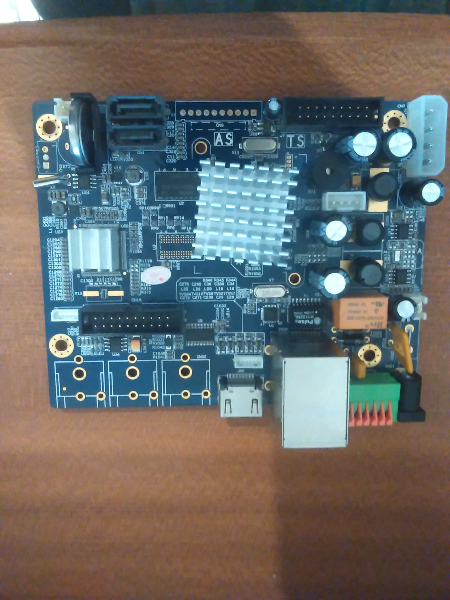

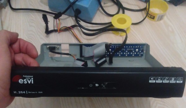

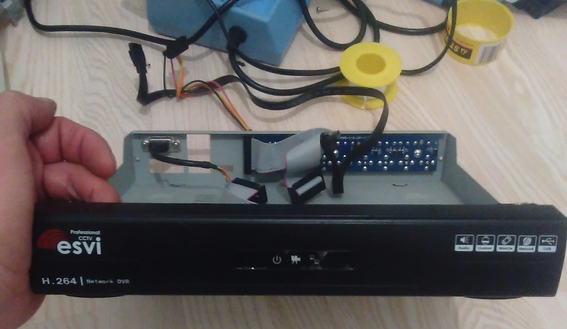

Сообщение veter737 » 13 май 2017, 00:38
Сама плата и корпус

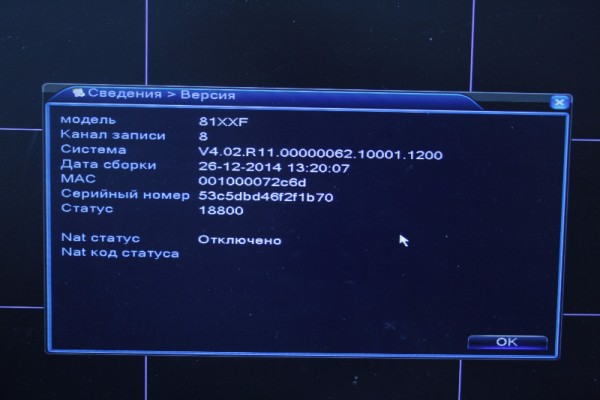

Чем именно прошивал?
Фотки с монитора с меню версии прошивки?

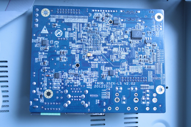

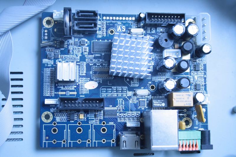

Да и фото платы можно чуть качественней, а так щупаем землю на контактах, выписываем.
Фото оборотной стороны будет не лишним в хорошем качестве!
Слева верхний угол 3-х контактный разъем может быть

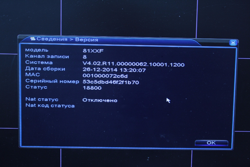

Сообщение veter737 » 13 май 2017, 18:19
Вид с двух сторон и экрана!
Re: Регистратор ESVI EVD-9508IA не видит сеть
Сообщение iTuneDVR » 13 май 2017, 19:49
iTuneDVR писал(а):Чем именно прошивал?
Регистратор точно 8-ми канальный? ;)
Радиатор хорошо приклеен?
По фото XM MBD6504E
