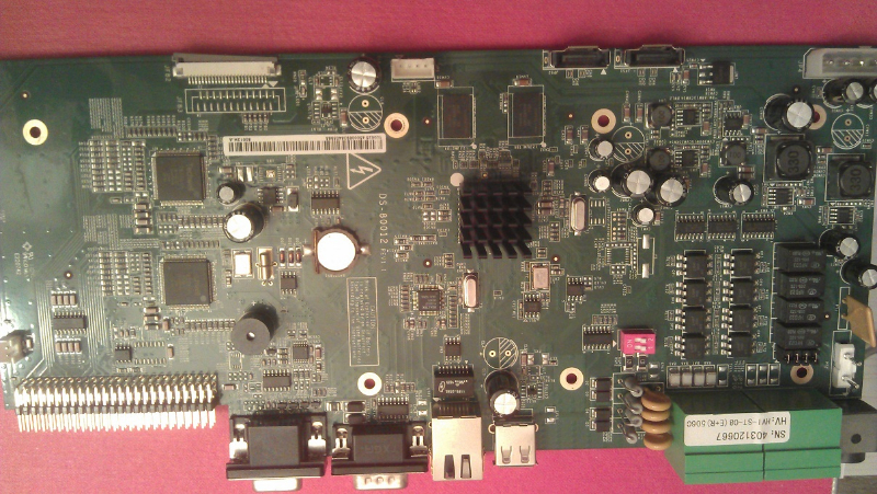

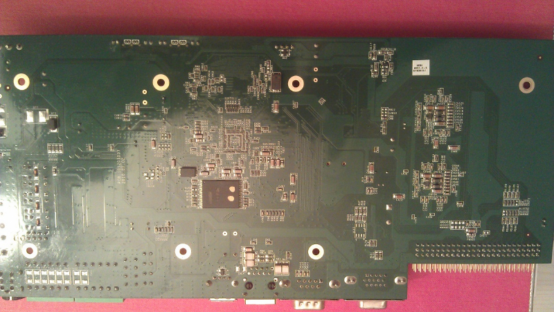

Здравствуйте всем! Не грузится монстр...плата DS80012 rev 1.1...USB, LAN, RS232 неактивны, дамп в почте. Техподдержка молчит 3-и сутки. Есть прошивка с офф. сайта, но она в формате *.dav - структура мне не знакома, поэтому загрузчик самостоятельно не восстановлю...пожалуйста, нужна помощь.

Ссылку на прошивку?
В этих прошивках для хика там нет загрузчика.
Дамп гляну.
Дамп гляну.
Re: LTV-DVR0840-HV нет загрузки
В загрузчике мусор, потому и ...
увж. iTuneDVR, я запутался совсем: "у хика нет загрузчика" или "в загрузчике мусор"???
аааа...сорри....въехал...в прошивках нет бута, а в дампе ессессенно есть
fobos писал(а):увж. iTuneDVR, я запутался совсем: "у хика нет загрузчика" или "в загрузчике мусор"???
В предоставленном дампе с флеша - там мусор, а в прошивках хика загрузчик отсутствует и его оттуда не извлечь.
Плюс есть нюансы по сборке, но до них далеко т.к. нужен банально донор с таким же дампом, а дальше, чтобы не было кнонов в старый дамп подклеить в нужную область загрузчик вначало ....

был бы донор - не было бы темы

Регистратор хоть и старенький, но видимо и до него добралась та волна, а тут такой нюанс с загрузчиком и...

fobos писал(а):был бы донор - не было бы темы
Был бы донор, мог быть клон, а это не приятно
Сразу появятся иные вопросы.
Где-то был общий загрузчик для их регов, надо поискать....
