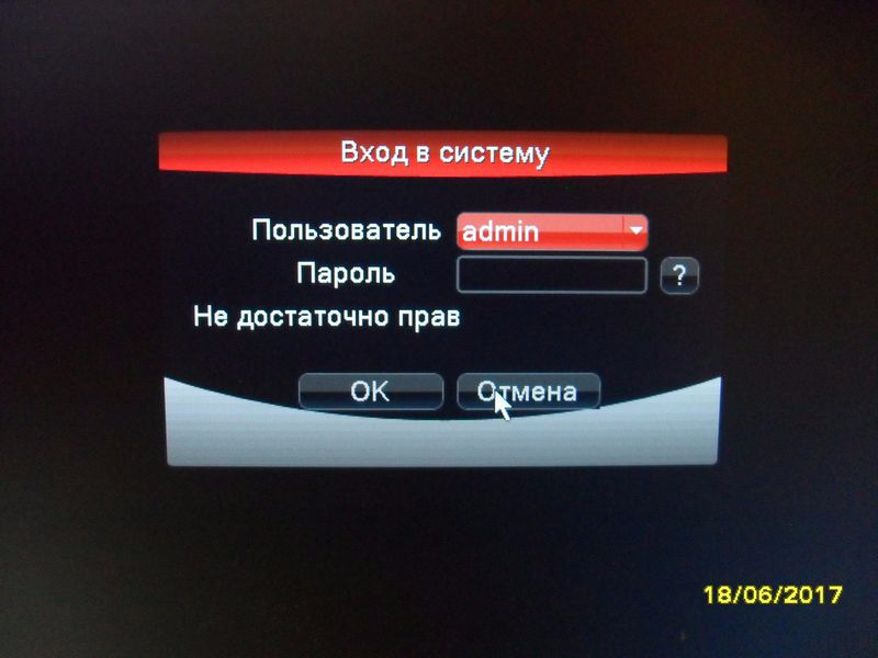

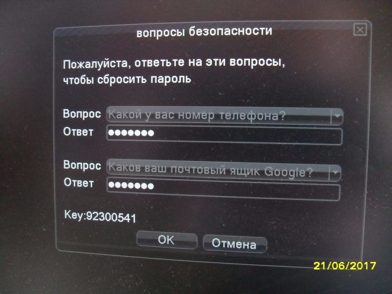

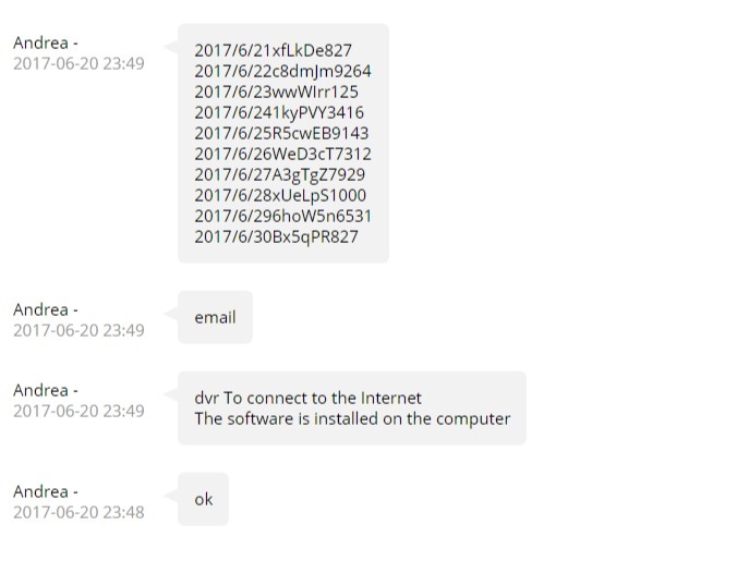

Китайский SDVR,через месяц работы выдал:"Ваша учётная запись заблокирована".Разблокировал с помощью контрольных вопросов-ответов,перезагрузил,пропали настройки системы(раздел меню:"СИСТЕМА")

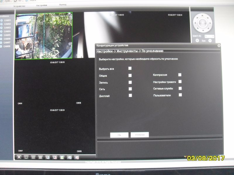

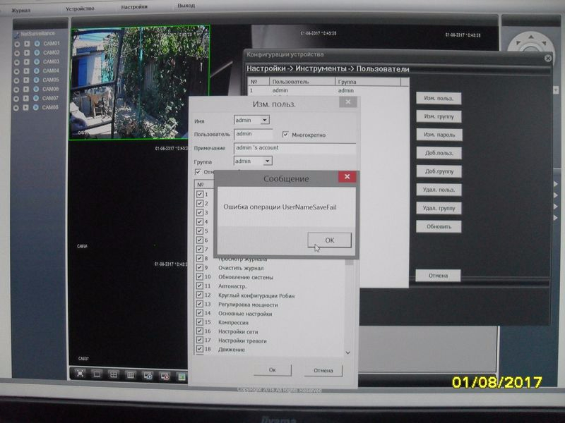

При входе в настройки только "admin"-"недостаточно прав",учётной записи "user"-совсем нет. В меню настроек пропал раздел "СИСТЕМА",так что ничего не могу настроить.нет разделов"Управление RTZ",настройка каналов записи звука ,нет пункта добавить пользователя,не могу сбросить к заводским настройкам, Пароль для "admin"-работает,действующий,но "недостаточно прав". Продавец прислал коды восстановления пароля,я просидел неделю,ничего не вышло! Пароль я могу менять через web Internet Explorer,но "учётная запись admin -ограничены права! Как вернуть доступ к Системным настройкам(HDD,RTZ,Архивация,УЧ запись,выбор канала аудио,Зав настройки,автообслуживание,бэкап на внешнее устр-во.)

Какая дата на регистраторе?
Какие пароли высылали?

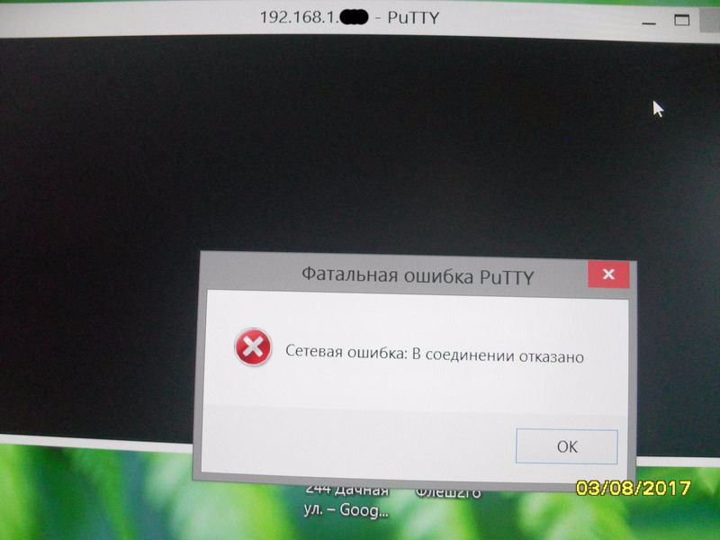

Сейчас вытащил батарейку ,выставил дату на то время,когда присылали пароли,но они уже неверны,может на компе тоже выставить 21 июнь?
Re: Китайский SDVR "admin"-"недостаточно прав"

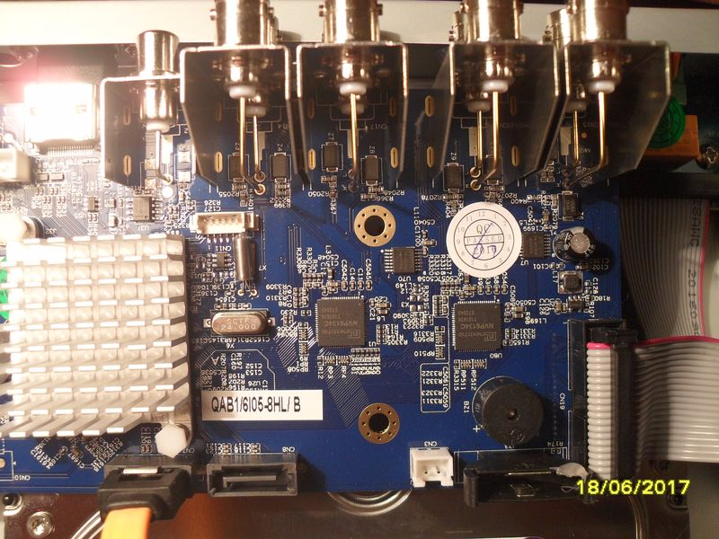

Вот ешё фото

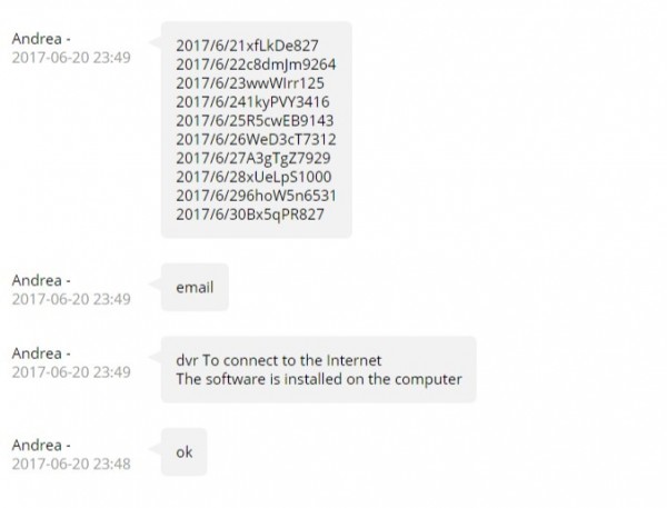

Пароли присылали как с калькулятора кодов плюс ещё 3-4 цифры
Батарейку трогать не нужно.

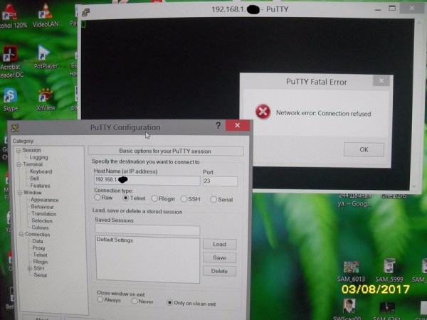

Пароли верные на эти даты, только вводить их нужно непосредственно на регистраторе с соблюдением регистра символов, а различные программы сброса действуют(вали) при открытом телнете и за счёт этого достигалось сброс конфига и т.п. (так было раньше)
Если разработчики сделали сетевой вход, то ВСЕМ ППЦ!!!
Не услышал ответа на мой вопрос про возможность обновление прошивки?
Нужно всего лишь сбросить конфиг.
Это делается различными способами: специализированной прошивкой для флешки, из u-boot вводом специальных команд (для этого нужно подключиться к TTL и из программы консоли остановить предварительно загрузку), а так же иные способы.

По итогу вход в регистратор есть, но там не хватает ряда пунктов или туда просто нет доступа.
В обычной ситуации это просто кто-то подредактировал права у учётки и ....

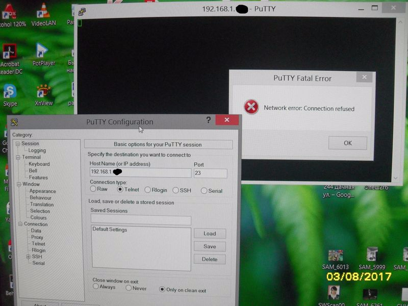

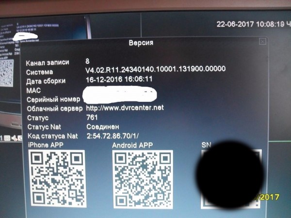

Yury64 писал(а):Пароли присылали как с калькулятора кодов плюс ещё 3-4 цифры
Я не про пароль и про программу на желтом фоне!

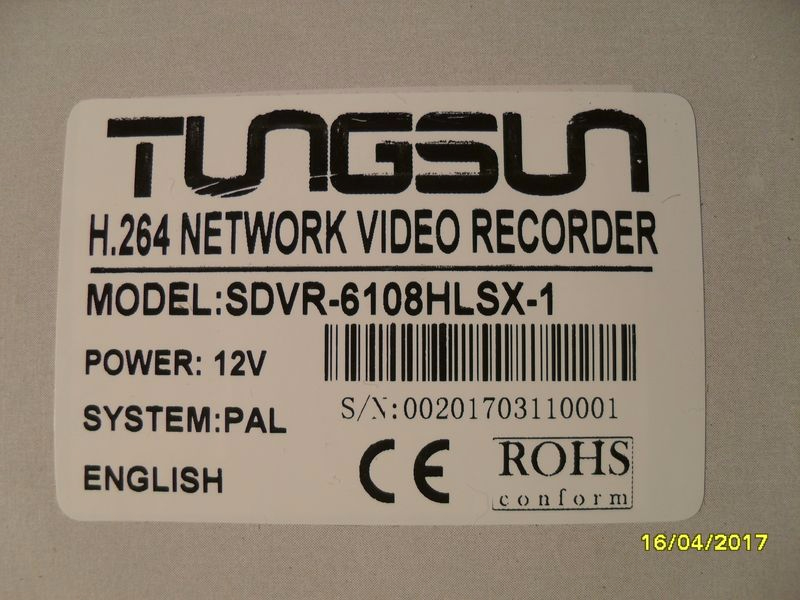

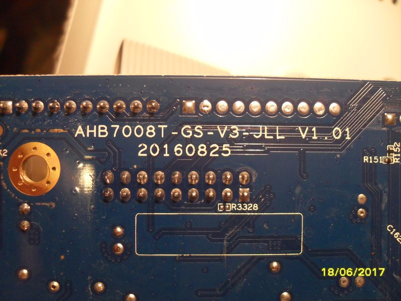

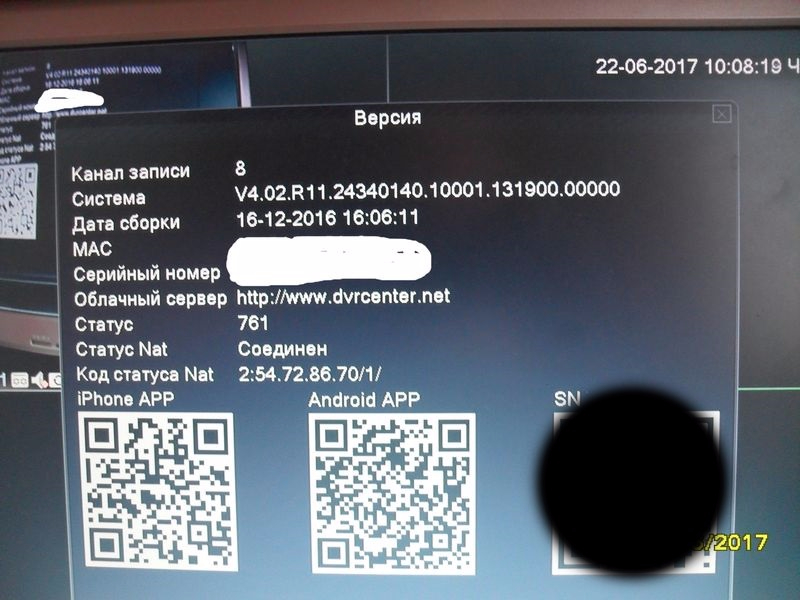

Странно, но модель на плате на обороте и модель на скриншоте версии системы - это две разные модели!

Да,был подключен к интернету,пробовал пользоваться Xmeye, http://www.dvrcentr.net
