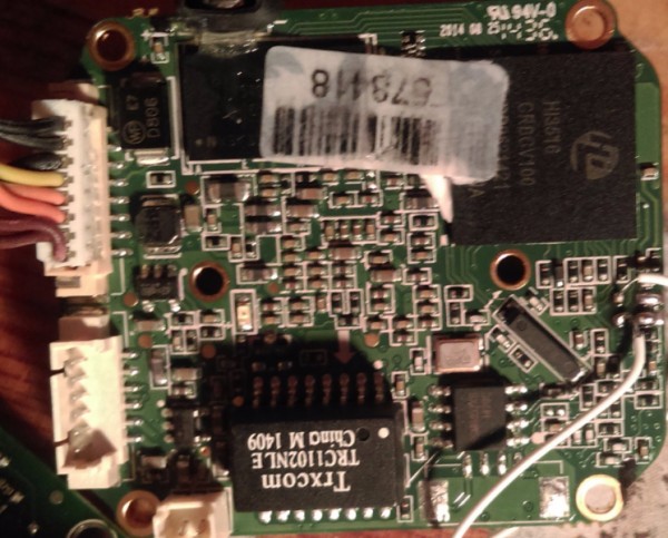

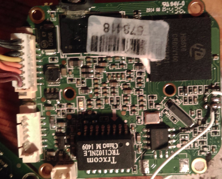

С начала она начала перезагружаться и в один прекрасный момент пропала совсем.
Подключился к TTL получил следующее
