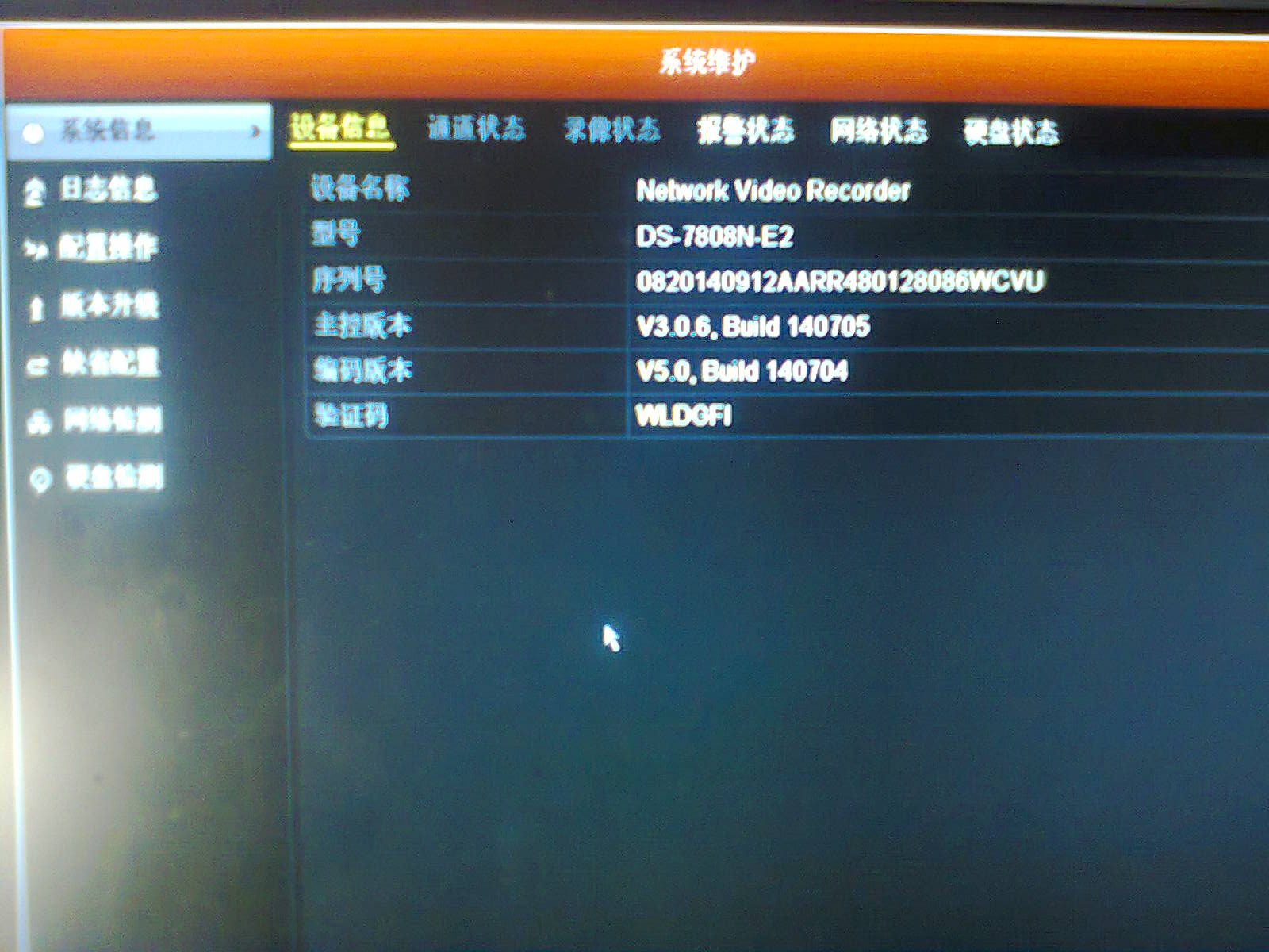

Наконец-то попал в руки чинайский NVR DS-7808N-E2 версия прошивки на борту 3.0.6 от 140705
Перед собой поставил несколько задач в плане экспериментов и последовательно буду пытаться их реализовать.
Ну а для начала немного фото!
http://vk.com/album221982133_207257457
Похождение чинайца NVR DS-7808N-E2 в России. Часть №1

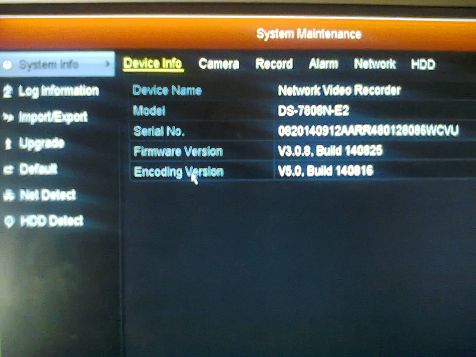

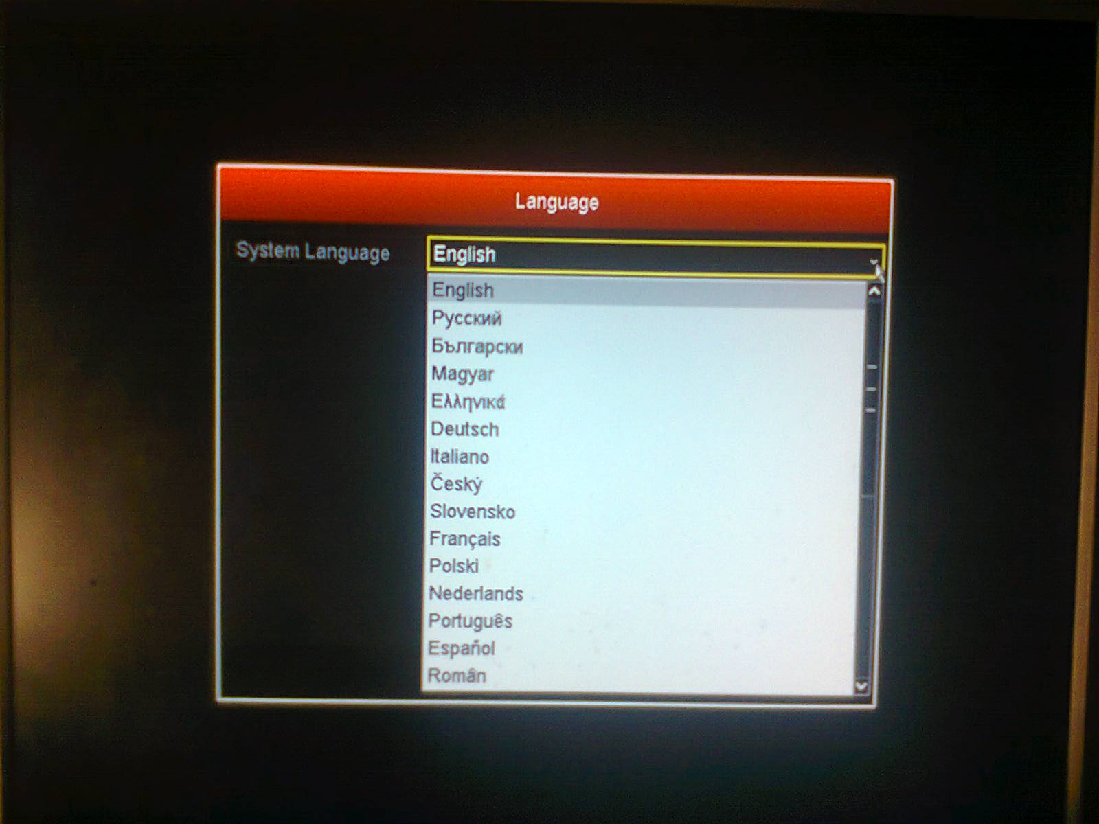

А теперь и версия 3.0.8 от 140825
Re: Похождение чинайца NVR DS-7808N-E2 в России. Часть №1

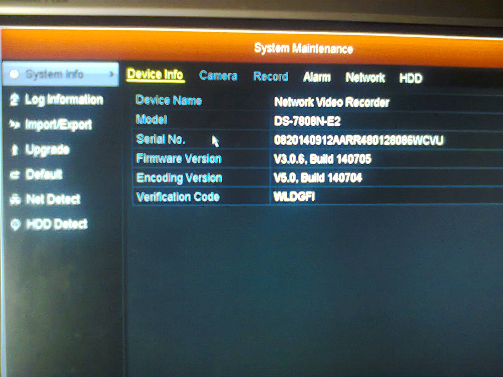

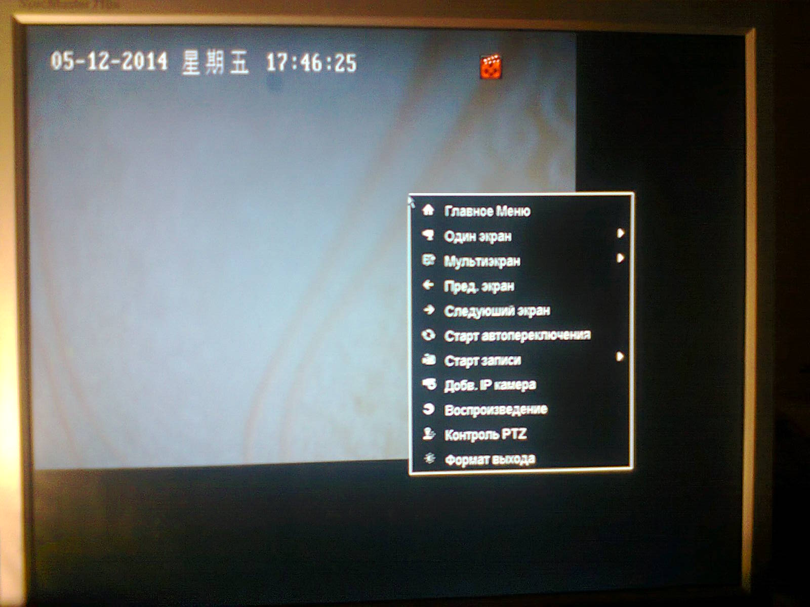

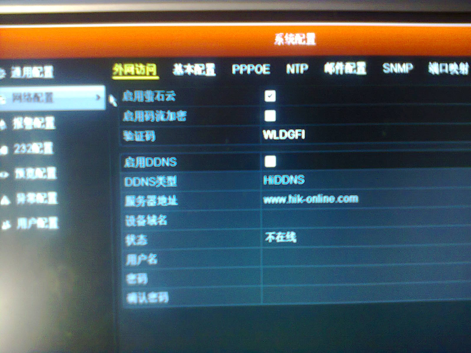

А теперь тоже самое на чинайском DS-7808N-E2, но по русски

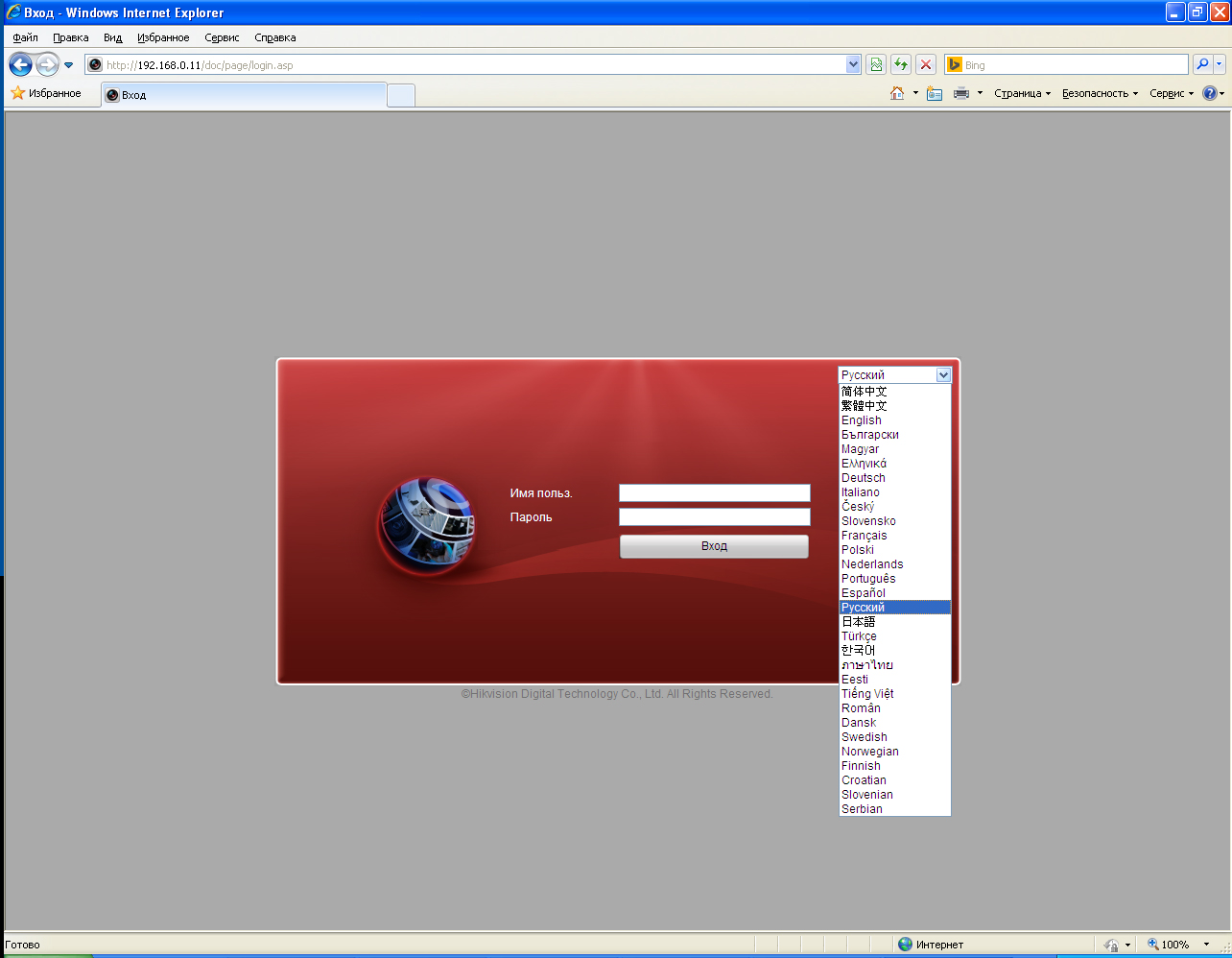

И немного веба по русски в прошивке 3.0.8 140825

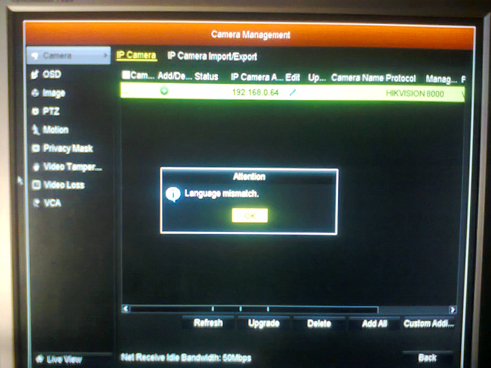

При подключении к европейскому уже варианту чисто чинайской камеры ругалось "Language mistmach", но по ONVIF добавилась камера без проблем.
Видимо он решили так защититься от подключения к европейским моделям чисто чинайских хиковских камер
Да, но по ONVIF подключилось же. Может они просто забыли про это!
А я обнаружил совсем случайно и совсем не думал, что такое может быть.
Теперь погоняю в различный вариантах и комбинациях.
Не, но всегда можно ведь и втихаря проверить на вшивость (т.е. хикость) обычным методом, да и по ONVIF я думаю можно информацию о производителе подчерпнуть, а там и проверить после. Вообщем на вкус производителя.

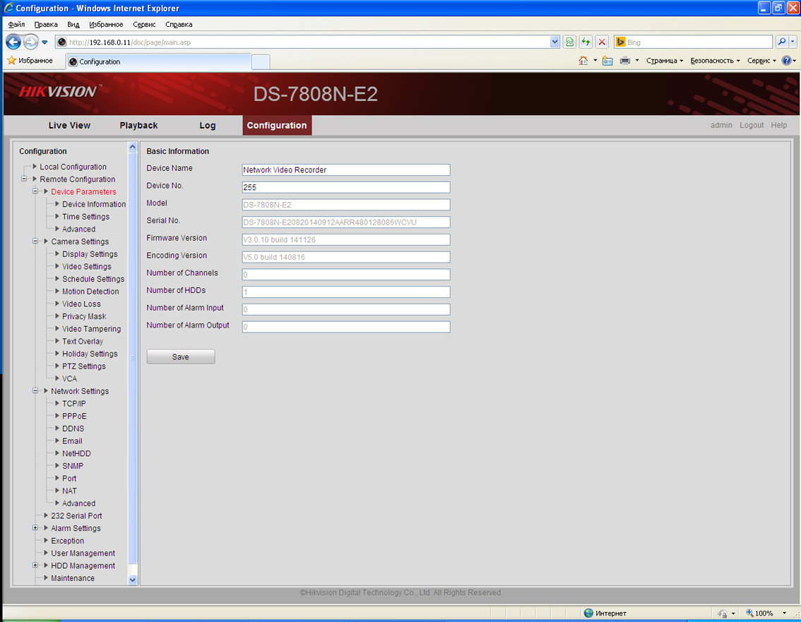

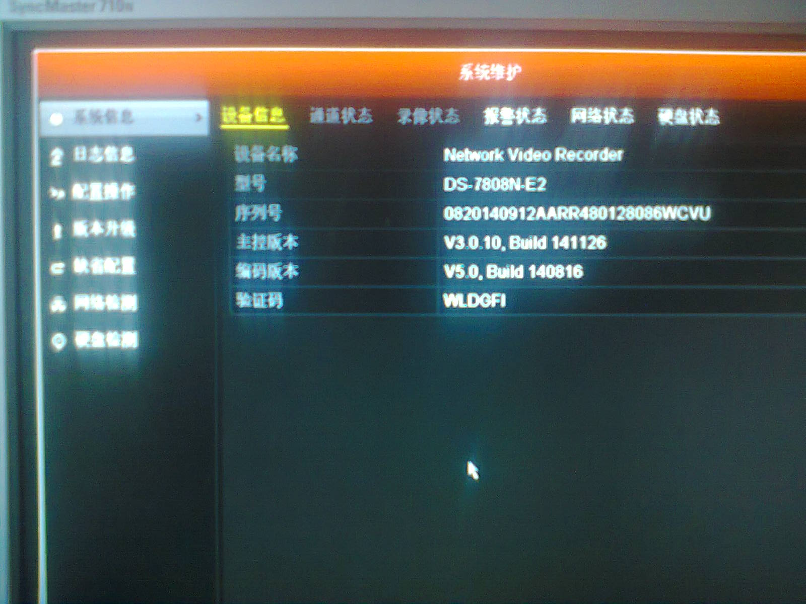

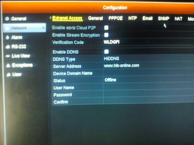

Другое дело, что меня дёрнуло поставить 3.0.10.

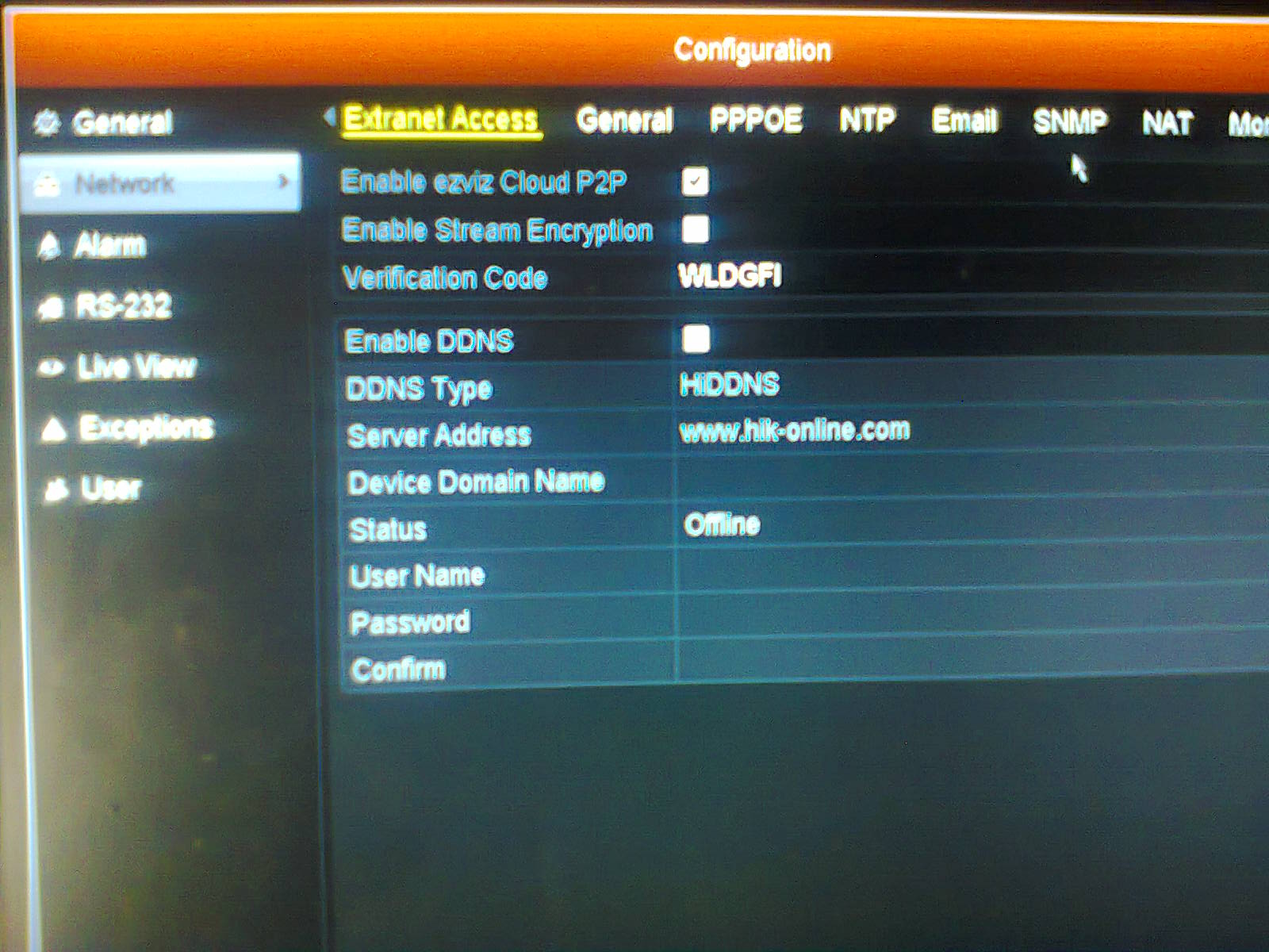

На одном из зарубежных форумов прозвучиал вопрос, что боязно-очково ставить эту чинайскую прошивку на европейский какой-то регистратор в надежде на то, что там появился Vitrual Host и Shutdown.
Я поставил и не ображулил ни первого, ни второго. Про первое оно и понятно т.к. мой регистратор без POE и виртуалить там нечего, ну а второго нет х.з.
Однако осмотревшись я нашёл массу всего-то что не проявлено и не выводится(не отображается) по каким-либо причинам ни на регистраторе ни в вебе. На скорую руку я повключал такие вещи для ознакомления и немного порадовался увиденному разнообразию напрограммированного хиком, что отобразилось в вебе в виде доп.вкладок и пр.
