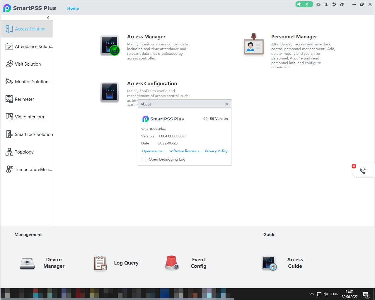

Новый релиз SmartPSSPlus V1.004.0000000.0.R.220623
Уже нет английского в языках, а так же просто копированием дело не решается, однако...
В прошлой версии наверное не обращал внимания, но тут такие дела ;)

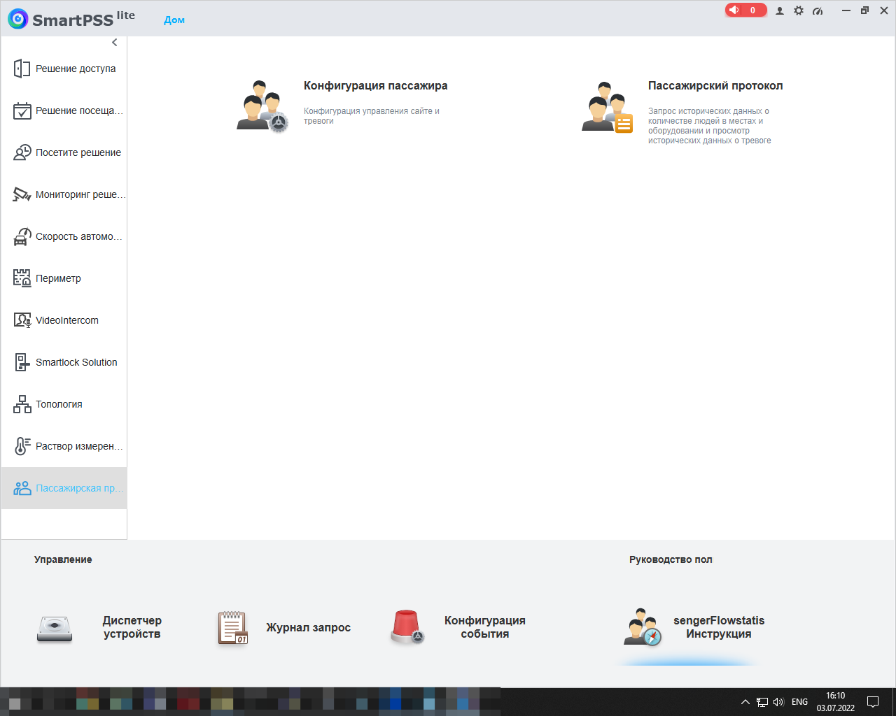

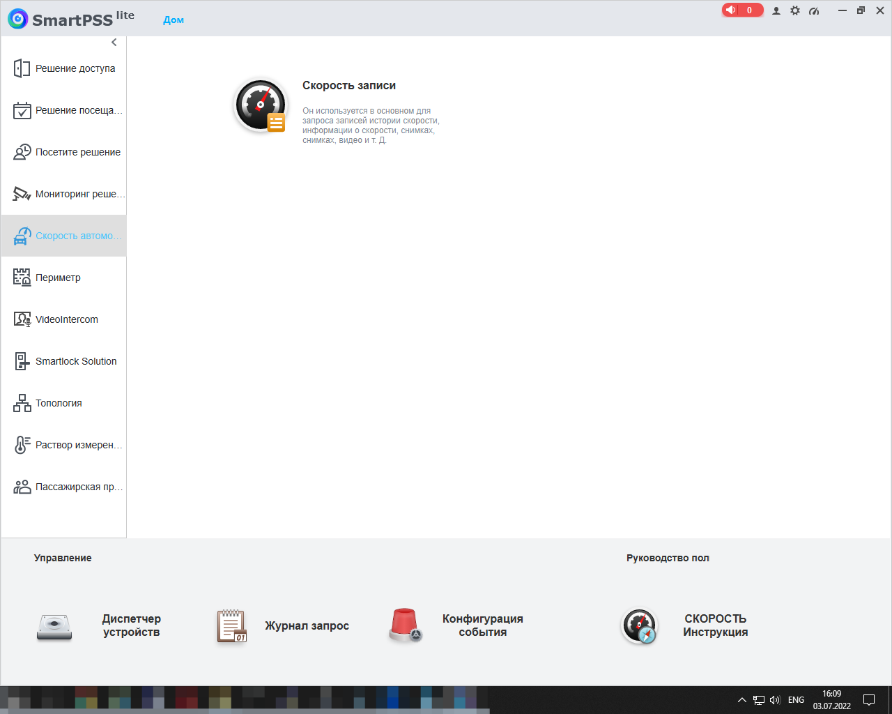

Немного практики с машинным переводом используя сервисы для русификации SmartPSS Lite.
Явные косяки, которые бросились в глаза, а так же, все необходимые правки для сборки файлов внесены.
