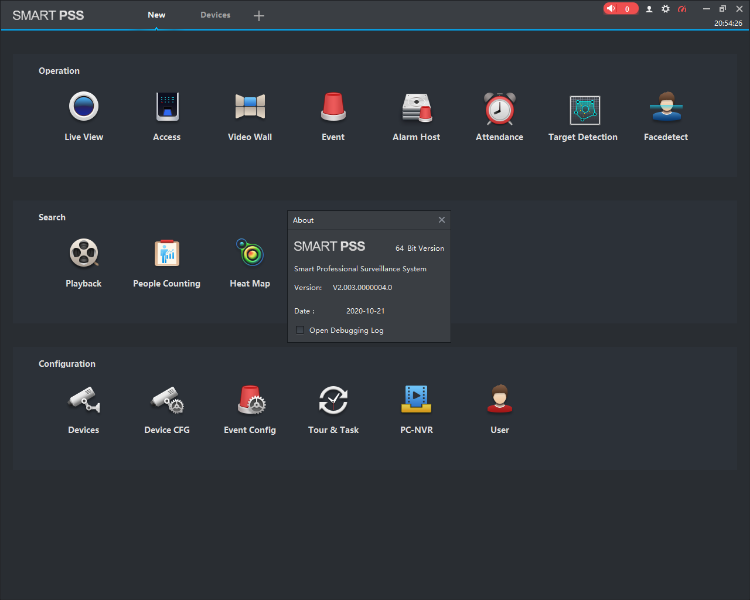

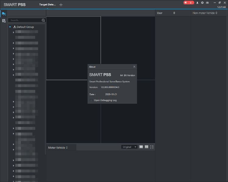

День второй.
Содержание открывшегося аналитического пункта Target detection, в данной версии.

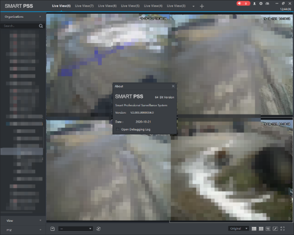

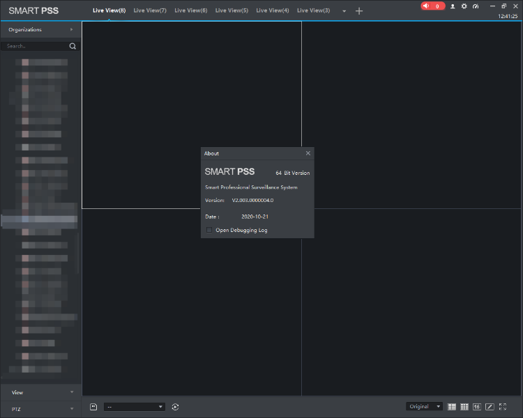

День третий.
Конечно, с открывшимися аналитиками еще предстоит поработать и возможно, не все гладко в чинайском королевстве, но тем не менее открывшийся факт на лицо.
Однако, к новинке.
В прошлый раз из этой ситуации я вышел разделением на независимые профили программ и одновременно можно было запускать сколько угодно и сколько бы позволило железо копий ПО, чтобы получить раскладку на большее количество мониторов.
Сейчас это все в одном: например, включено 8 экранов в той же версии ПО, хотя это число не ограничено!
Есть задачи, в которых не гонятся за большим количеством для одновременного просмотра, а нужно небольшое количество удобно разложить, чтобы было хорошо видно.

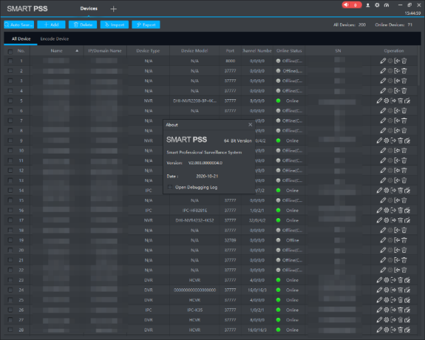

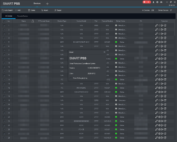

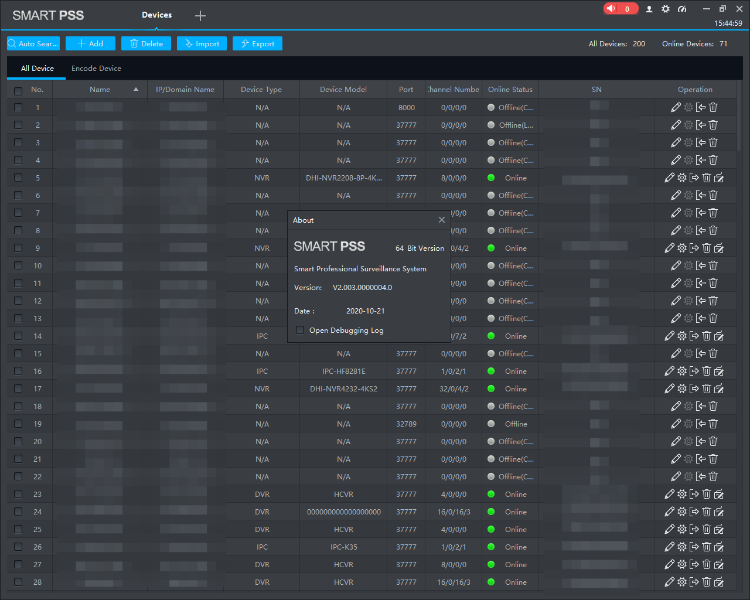

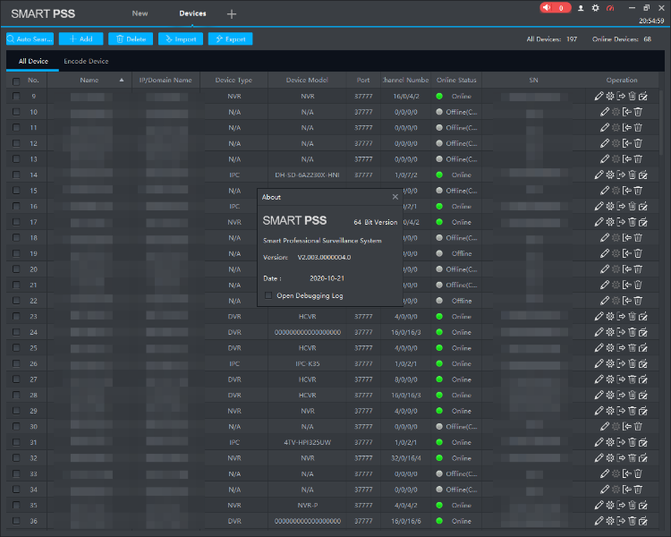

День четвертый.
Один и тот же список из 200 устройств, загруженный в разные версии 2020 года выпуска для платформ 32bit, 64bit, отображает разное количество устройств онлайн 97 и 71 соответственно.
Давно не продвигаемая, но существующая версия 32bit работает со старым оборудованием в противовес версии для 64bit.
Возможно, не все так плохо и ситуация может измениться, повернувшись лицом к пользователю, ведь для этого практически не существует технических или программных проблем.
photo4.zip
(192.79 КБ) 494 скачивания
