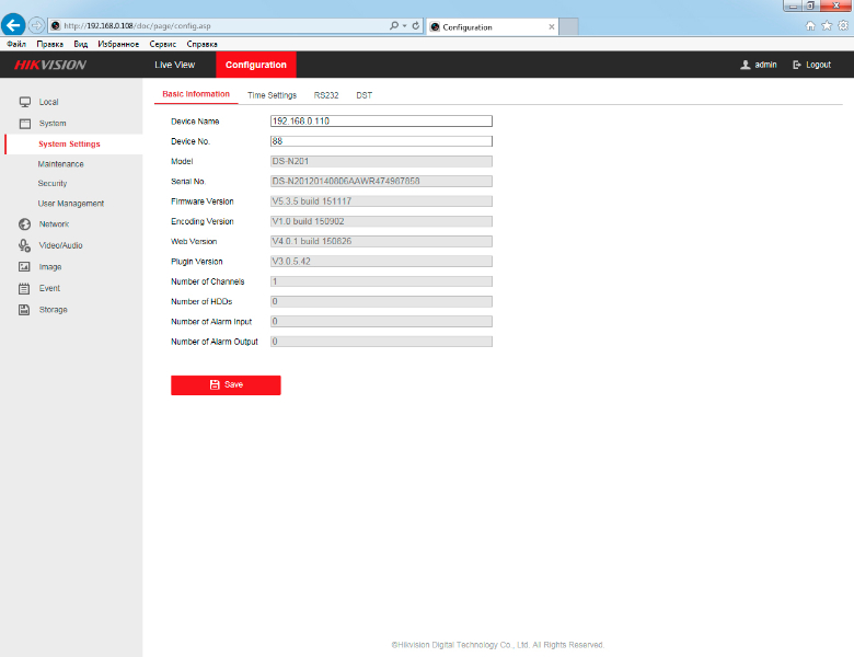

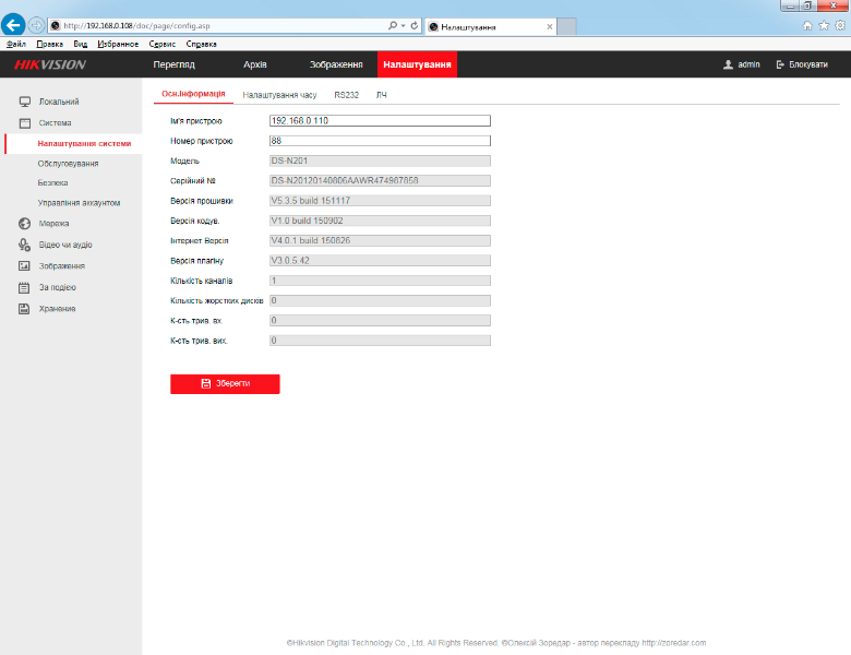

Прошивка IPC_R2_5.3.5_151117 была кастомизирована еще в январе 2016 года.
Оригинал 5.3.5

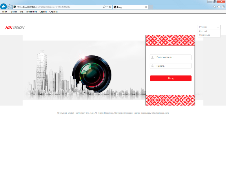

Кастомизация Русский + Украинский 5.3.5

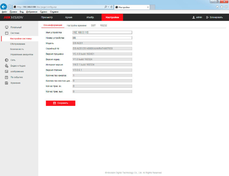

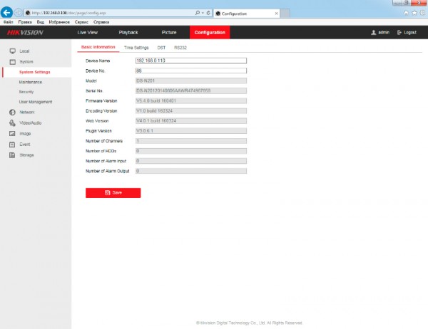

Обновляя свой архив прошивок, обнаружил свежую IPC_R2_EN_STD_5.4.0_160401.zip
Обнновил ту же камеру
Рядом с прошивкой лежал файл "WARNING-Impossible to downgrade.txt"
С содержимым
"Once upgrade to V5.4.0, it's impossible to return to previous versions."
Интересно.

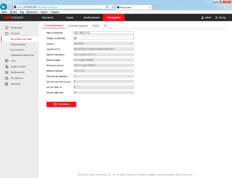

По примеру из соседней ветки viewtopic.php?t=791
была пересобрана прошивка-даунгейд с 5.4.0_160411 до 5.3.5_151117 для вею интерфейса. Работает!!! ;)
Для данной камеры 2013-2014 годов (эта 08/2014) проблемы даунгрейда через TFTP нет, т.к. загрузчик старый и позволяет, однако видимо не зря с каталоге с прошивкой лежал файл предупреждение.
Действительно с веба стандартно нельзя штатной прошивкой понизить версию, однако и это ограничение можно обойти, пересобрав правильно прошивку.
Т.е. все возможно!!! ;)
