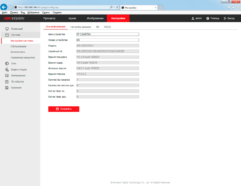

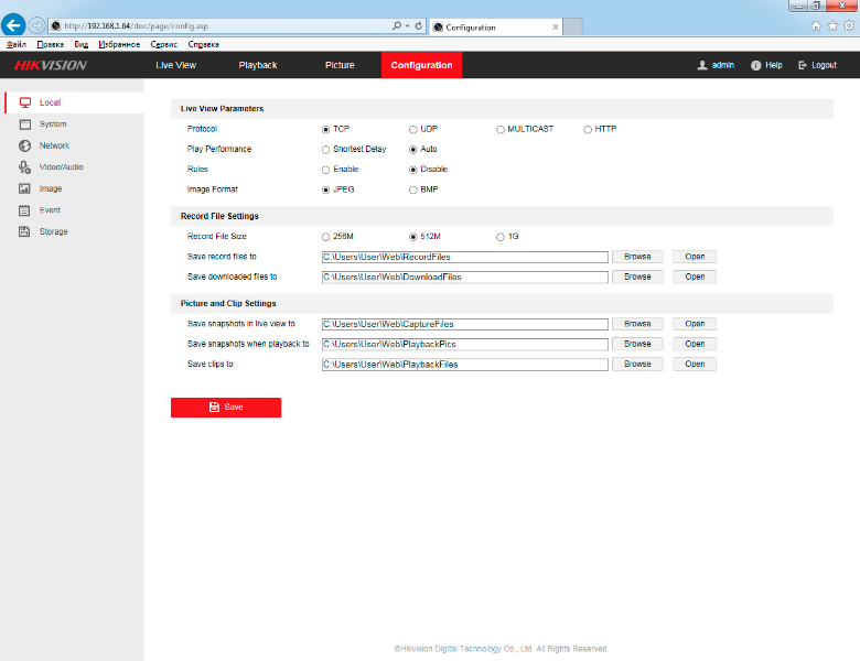

Сразу оговорюсь, что данная прошивка так-то для fisheye
ftp.hikvisioneurope.com\Product Firmware\Front-ends\01--IPC\Fisheye(DS-2CD2942F-I(W)(S))\V5.4.0 build 160603\
но спокойно завелась на моей, не рыбьей. ;)
Испытуемая камера DS-2CD3332-I 2014 года выпуска, о которой уже неоднократно писалось на этом и других форумах.

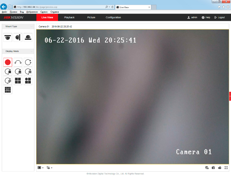

Порадовало обновление интерфейса с прошивках серии R0. Это камеры 2XX2
Весь альбом тут https://vk.com/album221982133_233874546

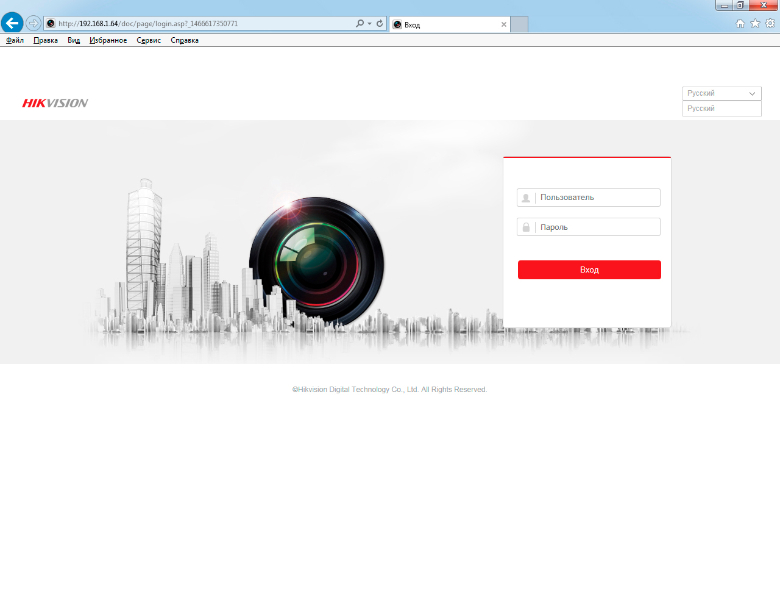

Подобный интерфейс наблюдал и кастомизировал в камерах серии R2 5.3.5_151117 в то время. ;)
Из того решения взят русскоязычный ресурс, немного перерабатотан и с ним была пеерсобрана оригинальная прошивка для IPC_R0_EN_STD_5.4.0_160603
Весь альбом тут https://vk.com/album221982133_233874654

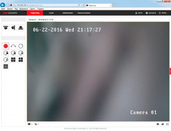

А также выполнена кастомизация прошивки с авторским украинским переводом оригинального ресурса. Т.е. ресурсы, которые специально делались для R2 5.3.5_151117 были включены в состав этой прошивки.
Камеры Hikvision R0 и R2 серии теперь и на Українська мове
