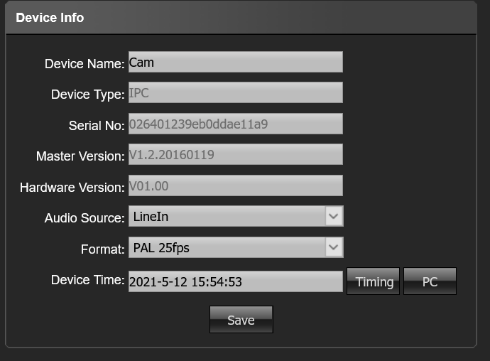

wwwertyu писал(а):Разобрался, там нет пароля:) А так камера работает, за исключением ночного режима, но он в помещение не сильно нужен...
Спасибо огромное за помощь!
По итогу это совершенно другое, чем в тех прошивках, что ты присылал, хоть и 2015 года.
Сделай скриншот с версии прошивки и помести сюда картинку для понимания.
Есть и прошивки отдельные под этот дамп и там возможно что-то другое, но надо понять что на старте

Сообщение wwwertyu » 12 май 2021, 17:00
А разве обязательно его брутить, ведь можно изменить хеш на свой и все?

wwwertyu писал(а):А разве обязательно его брутить, ведь можно изменить хеш на свой и все?
Хеш находится, на конце иглы, игла в яйце, яйцо в утке и т.д. Свой надо сделать и запаковать либо в файловой системе упакованной, либо смотреть скрипты запуска внешние и там, пересобрав раздел с нужными исправлениями по замене рутового хеша, это как-то добавить.
Хеш оказался известным
root:$1$$KSJ1dPRHKe/SbZNnz7GYn.:0:0::/root:/bin/sh
antslq
