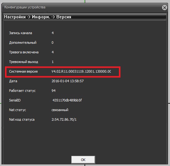

Прошился на эту прошивку 2016-ого года! Все хорошо работает, но вот косяк, пропала возможность входа на регистратор по telnet
Это можно как то исправить?
Прикрепляю скрин с версией прошивки, которая сейчас отображается в web-интерфейсе.

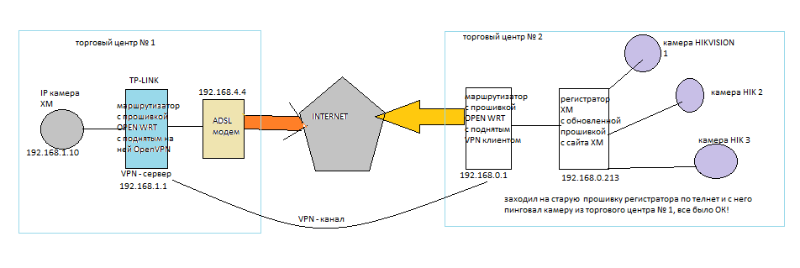

Нарисуй схему подключения более подробно последней камеры со всеми узлами и правилами.

Нарисовал схему от руки. Думаю, что принцип будет понятен.
Добавлю главное, что я заходил на старой прошивке по телнет на регистратор, и с него "пинговал" камерку из торгового центра № 1.
Значит VPN работал нормально. Кроме этого на торговом центре № 2 я локально цеплялся к камере в CMS и с телефона так же, я так понимаю, что проблема видения камер из разных подсетей именно в программе Sofia.

ADSL в режиме роутера?
Я уже писал выше, что XM камеры через роутер бывает, что не работают корректно.
Поставь Wireshark и всё встанет на свои места. Ты увидишь какие именно запросы идут к этому устройству.
С подобным я сталкивался уже, когда и через два роутера и через один на регистратор.
Всё-таки что-то не так с VPN у тебя.
Физически ты можешь перенести ту камеру на регистратор для чистоты эксперимента?
К тому же есчли камера XM, то пробуй подключиться как по ONVIF так и по NETIP!!!
