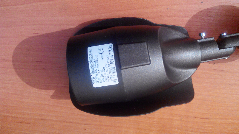

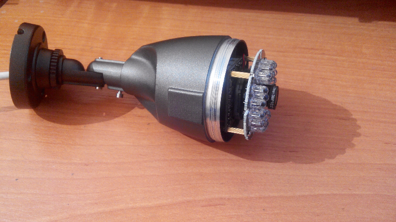

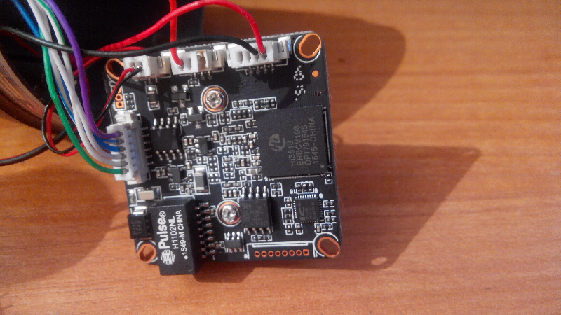

Доброго дня всем.
Прошу помочь определить вот такую камерку. Судя по менюшке - это ХМ камера.
Вот фото этого зверя.
Помогите определить зверя (хм камерка)

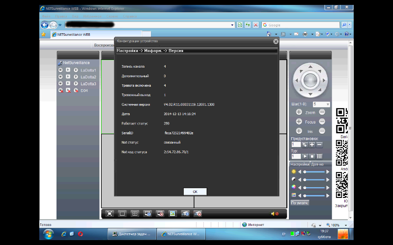

Скриншоты с веба? Если по меню это XM, то скриншот меню версия?

Re: Помогите определить зверя (хм камерка)
На данный момент приобретено 4 шт. камеры и видеорегистратор. 3 видеокамеры установлены в одном помещении с регистратором. Четвертая видеокамера установлена в другом помещении. В обоих помещениях есть интернет, и было принято регение соединить данные каемрки по VPN каналу. В следствии не хитрых манипуляция, стало понятно, что софт регистратора по какой то причине не видит ip данной камерки.
Отправляю скриншот меню (c регистратора) с версией ПО. На камере меню аналогичное.

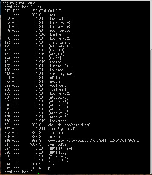

В телнет ходил. Судя по процессам то на регистраторе ПО Sofia. TTL не читал. Плату регистратора смогу выложить только завтра, т.к. помещение уже закрыто.

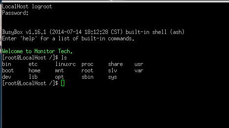

Добавляю скриншоты из телнета
Процессы и версию BusyBox.
Скриншот с веба с версии камеры?
С регистратором всё понятно. рекомендация обновить прошивку, благо есть гораздо свежей, конца 2015!!! и возможно случится чудо!
Скриншоты из телнета камеры?
Надо смотреть не процессы, а кастомную информацию о продукте и выполнить команду
как минимум или пошарить в sbin, /usr/sbin
armbenv -r

скриншот веба с регистратора.

скриншоты телнета так же взяты из регистраторы.
coder писал(а):скриншот веба с регистратора.
Это понятно.
coder писал(а):обновить прошивку вообще было бы замечательно! но вот где ее взять?
Странный вопрос, зная кто производитель. Там всё на сайте выложено, как и для камер. Только руку протяни
coder писал(а):скриншоты телнета так же взяты из регистраторы.
Это тоже ясно.
coder писал(а):команду обязательно завтра выполню, как только включат свет в помещении где он установлен. помещение в аренде, по этой причине арендодатель экономит электричество и вырубает рубильник.
Бывает и такое, хотя это никакия не экономия а глупость, просто раскидал на всех свет и жгите сколько хотите

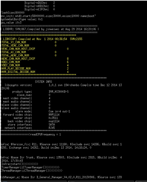

Команда armbenv -r не работает в данной версии BusyBox.
Но в каталоге /usr/sbin нешел команду запуска Sofia. Запустил и получил лог запуска.
Скрин которго и вложил в пост
Искал прошивку на сайте XM. Но так ничего и не нашел. Если есть возможность ткните носом куда мне смотреть
Судя по логу нужно искать прошивку для HI3511, верно?
