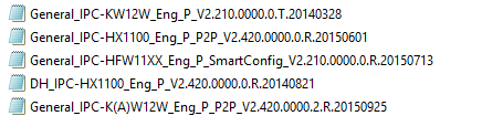

Модули от какой прошивки сейчас загружены во флеш?
Остановить загрузку, потестировать RAM.
Kvintek
Сообщения: 142
Re: Не восстанавливается DH-IPC-KW12WP
Сообщение Kvintek » 01 ноя 2017, 09:56
General_IPC-HX1100_Eng_P_P2P_V2.420.0000.0.R.20150601
и
General_IPC-KW12W_Eng_P_V2.210.0000.0.T.20140328
и еще кучей подобных но разных версий
http://prntscr.com/h4o0sv
результат один
Сообщение iTuneDVR » 02 ноя 2017, 00:44
Все эти дают один результат при обновлении всех модулей?
Конечно , достаточно было с одной прошивкой поработать и не cмешивать....
В данный момент какая именно установлена?
Текущий дамп софтово сделай.
Тест памяти был?
Kvintek
Сообщения: 142
Сообщение Kvintek » 02 ноя 2017, 10:56
пробовал на всех т.к. разных версий.
Установил General_IPC-HX1100_Eng_P_P2P_V2.420.0000.0.R.20150601
Сообщение iTuneDVR » 02 ноя 2017, 21:04
